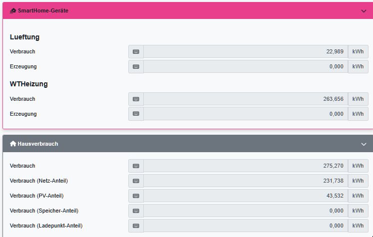

Leider ist die Aufteilung in den Tages und Monatsauswertungen leider nicht drin, jedenfalls nicht bei mir.
Ich bin für jeden Hinweis dankbar, wie ich das da rein bekomme.
- Stromaufteilung.jpg (42.66 KiB) 6931 mal betrachtet

Kuck mal in http://<ip der openWB>/openWB/data/daily_log/<JJJJMMDD>.json (monthly analog)
Wenn da auf der Auswertungsseite kein Link zum direkten Download der Daten ist, fehlt da noch ein kleines Skript, was aus dem JSON ein csv macht.

ich haben das gleiche Anliegen wie Go-E-KW.
Der Hinweis von Gero funktioniert bei mir leider auch nicht.
VG Peter

Da stehen bei mir folgende 2 Zeilen.:Gero hat geschrieben: Do Nov 27, 2025 7:40 pm Kuck mal in http://<ip der openWB>/openWB/data/daily_log/<JJJJMMDD>.json (monthly analog)
entries (288)[ {…}, {…}, {…}, {…}, {…}, {…}, {…}, {…}, {…}, {…}, … ]
names { sh1: "Lueftung", sh2: "WTHeizung", cp3: "Interne openWB", … }
Leider sagt mir das nichts. Muss da noch ein Zusatz hinzugefügt werden?
Bin da leider kein Experte.
