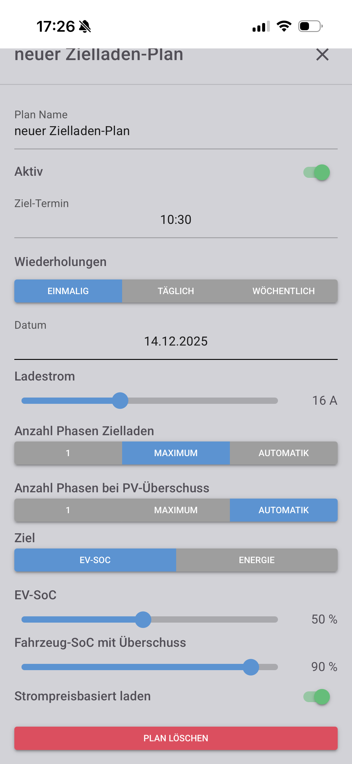

Mit Version 2025-12-12 14:25:01 +0100 [f93897172] wurde folgendes gemerged: https://github.com/openWB/core/pull/3033
Demnach sollte wie hier angeregt:
viewtopic.php?p=136275#p136275
Eine Voransicht (Punkt 7) aufzeigen, was mit aktuellen Einstellungen für eine Ladeplanung zu erwarten ist.
Bei mir fehlt diese Information (siehe Anhang). Kleine Anmerkung - ich empfinde es als logischer erst das Datum und dann die Uhrzeit einzustellen.
Danke für die zügige Entwicklung der Anregungen aus dem Forum!

Ja - ist mir auch aufgefallen. Die 2 Angaben sollten entweder gemeinsam oder in einer Zeile oberhalb der Wiederholungen stehen. Wird sicher noch verbessert.

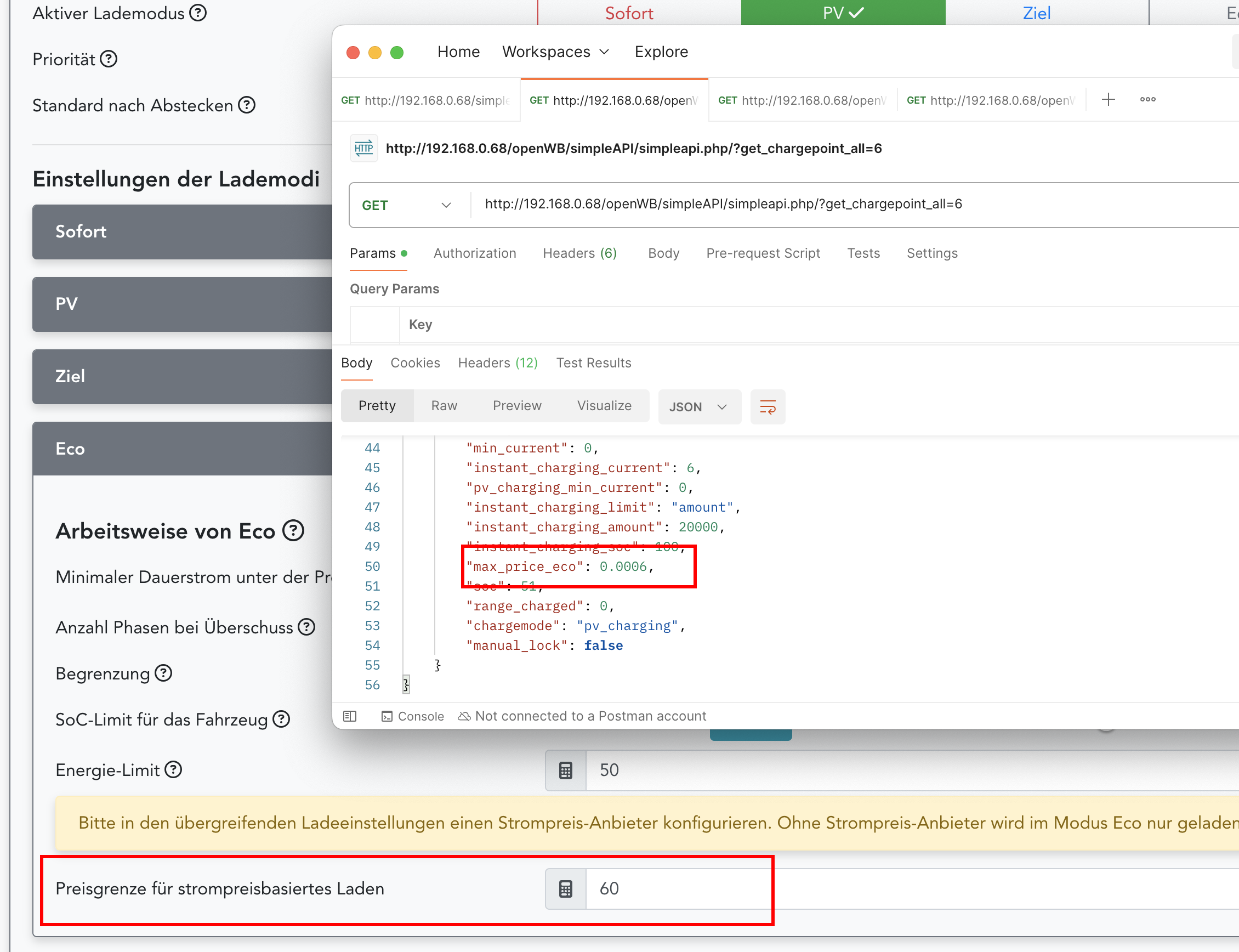

Hi zusammen,
beim simpleAPI-HTTP Aufruf für max_price_eco gibts m.E. noch einen Bug:
Aufruf:
http://192.168.0.68/openWB/simpleAPl/si ... ce_eco=100
API Response:
"success": true,
"message": "Parameter max_price_eco set to 100.",
"data": {
"chargepoint_nr": "6",
"max_price_eco": "100"
Resultat MQTT:
openWB/chargepoint/6/set/charge_template
"success": true,
"data": {
UI: Es wird ein Wert von 10000000 angezeigt --> s. Screenshot

a4320909533 hat geschrieben: Mo Dez 15, 2025 9:48 am Hi zusammen,
Aufruf:
API Response:
"success": true,
"data": {
Resultat MQTT:
"success": true,
"data": {
https://github.com/openWB/core/pull/3043
fixed

openWB hat geschrieben: Mo Dez 15, 2025 10:44 am https://github.com/openWB/core/pull/3043
fixed
da fehlt noch eine kleine Korrektur bei der API-Antwort:
(497.85 KiB) Noch nie heruntergeladen

a4320909533 hat geschrieben: Mi Dez 17, 2025 9:52 am
fixed
Andreas
ist behoben
