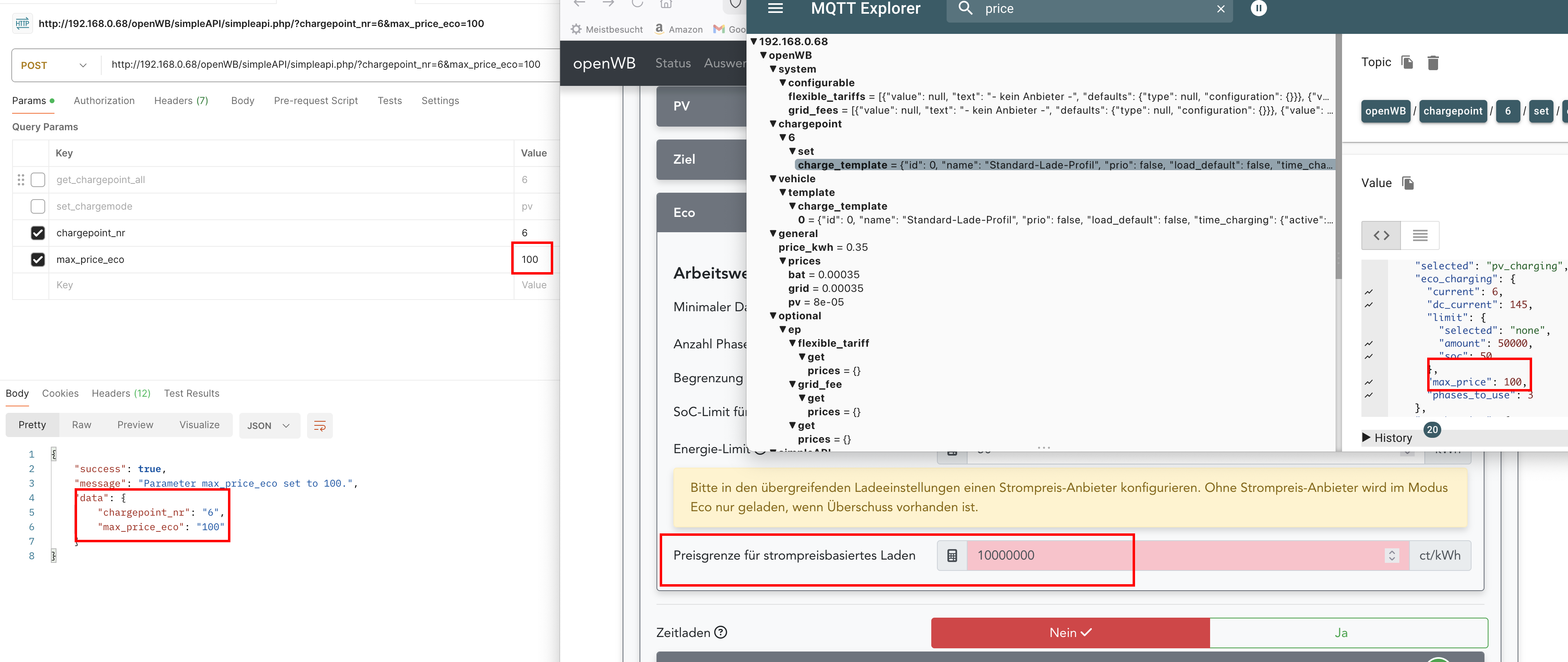

Hi zusammen,
beim simpleAPI-HTTP Aufruf für max_price_eco gibts m.E. noch einen Bug:
Aufruf:
http://192.168.0.68/openWB/simpleAPl/si ... ce_eco=100
API Response:
"success": true,
"message": "Parameter max_price_eco set to 100.",
"data": {
"chargepoint_nr": "6",
"max_price_eco": "100"
Resultat MQTT:
openWB/chargepoint/6/set/charge_template
"success": true,
"data": {
UI: Es wird ein Wert von 10000000 angezeigt --> s. Screenshot

- Beiträge: 9824
- Has thanked: 114 times
- Been thanked: 271 times
https://github.com/openWB/core/pull/3043a4320909533 hat geschrieben: Mo Dez 15, 2025 9:48 am Hi zusammen,
Aufruf:
API Response:
"success": true,
"data": {
Resultat MQTT:
"success": true,
"data": {
fixed
