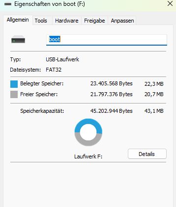

Re: openWB series2 standard+ – Display schwarz, keine Weboberfläche erreichbar
ich gehe ebenfalls davon aus, dass die SD-Karte defekt ist.
Wenn ausdrücklich auf die Verwendung einer „Industrial“-SD-Karte hingewiesen wird, stellt sich die Frage, warum ab Werk eine SanDisk Ultra verbaut wurde.
In diesem Fall wäre der Fehler bereits bei der Auslieferung entstanden.

Kann man pauschal nicht sagen.ich gehe ebenfalls davon aus, dass die SD-Karte defekt ist.
Windows kann ext4 Dateisystem nicht lesen.
Im Rahmen des Chip Mangels 2021 wurden vermehrt "semi gute" SD Karten auch von Herstellern wie Samsung ausgeliefert.Wenn ausdrücklich auf die Verwendung einer „Industrial“-SD-Karte hingewiesen wird, stellt sich die Frage, warum ab Werk eine SanDisk Ultra verbaut wurde.
In der Folge sind wir auf Industrial Karten umgestiegen und empfehlen diese daher auch.
Die Wahrscheinlichkeit eine nicht so gut Consumer Karte zu erhalten ist leider gar nicht so klein. Das kommt ggf. aber erst nach einigen Jahren zum Vorschein. Die Nutzungsdauer liegt aber bei 10 Jahren+. Daher empfehlen allein schon aus Vorsicht dazu.
Grundsätzlich spricht nichts gegen die Nutzung einer guten Consumer SD Karte und ich habe selbst noch openWB Systeme aus 2018 auf Consumer SD Karten die ohne Probleme laufen.
Zum Zeitpunkt der Auslieferung war o.g. Umstände nicht bekannt.n diesem Fall wäre der Fehler bereits bei der Auslieferung entstanden.
