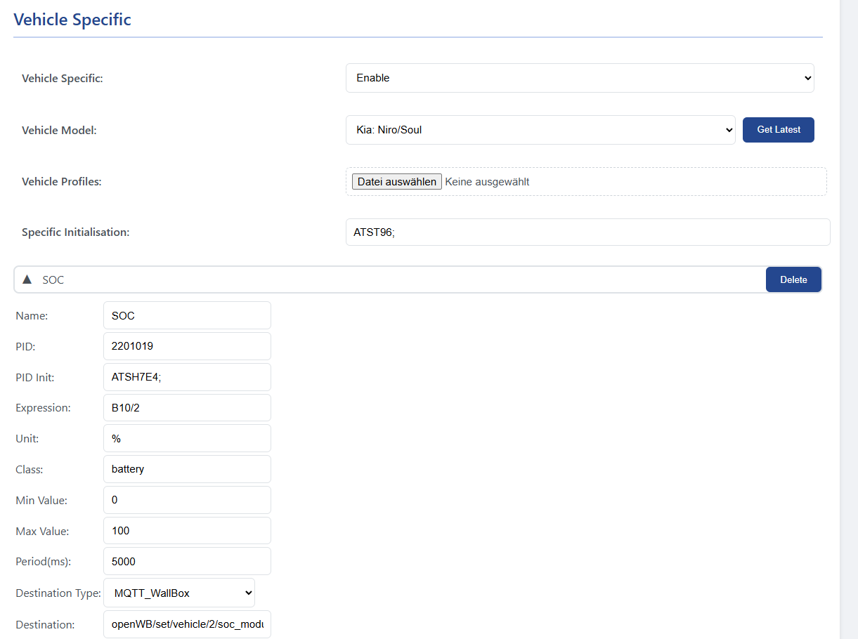

Heavendenied hat geschrieben: Fr Dez 12, 2025 7:16 am Es gibt nix spezielles zu beachten ob nun Kia eNiro
Einfach die grundsätzliche Einrichtung machen, in openWb auf manuellen SOC umstellen und dann das passende Fahrzeug aus den vorgefertigten Profilen im WiCAn auswählen.
"Einfach" wäre es, wenn du mir zumindest für das "Fenster" "Automate" im MeatPi die Einstellungen schicken könntest.
Aktuell komme ich da nicht weiter.
In der Anleitung ist ein ID als Bsp., da sind die Parameter zumindest anders benannt.
Kurzer Screenshot wäre cool. Sicher nicht nur für mich.

Also wie schon geschrieben ist die Grund-Config eigentlich für alle Fahrzeuge gleich und schön im Wiki beschrieben:
https://github.com/openWB/core/wiki/WiCAN
Im Endeffekt muss man den Wican natürlich erstmal in sein WiFi bringen. Dann am besten ein Firmware Update machen.
Die hier gezeigten Einstellungen sind für die Version 4.13
Also unter Settings:
CAN->Protocol: AutoPID
CAN->MQTT: Enable
MQTT->MQTT URL: IP deiner openWB
MQTT->MQTT Port: 1883
Dann unter Automate:
Vehicle Specific: Enable
Vehicle Model: Kia Niro/Soul (das gilt für den alten e-Niro, für den Niro EV gibts ein eigenes Profil und entsprechend auch für andere Kia und Hyundai Modelle)
Nach der Auswahl werden unterhalb automatisch die verfügbaren PIDs angezeigt, die ausgelesen werden können.
Wird nur der SOC benötigt so öffnet man den, trägt unter Destination Type "MQTT_Wallbox" ein und unter Destination:
openWB/set/vehicle/2/soc_module/calculated_soc_state
Wichtig: Wo bei mir die 2 steht muss die ID des Fahrzeugs rein, für das ihr den SOC schreiben wollt! Die ID sieht man z.B. auf der Statusseite der openWB
Gesamt sollte das dann so aussehen:
Screenshot 2025-12-19 172808.png (47.64 KiB) 6097 mal betrachtet
Wichtig:
Wenn man das so einrichtet muss das SOC Modul des Fahrzeugs in der openWB auf "Manueller SOC" umgestellt werden!
Im Wiki ist es meiner Ansicht nach besser beschrieben, aber evtl hilft es ja trotzdem jemandem das hier nochmal zu lesen.

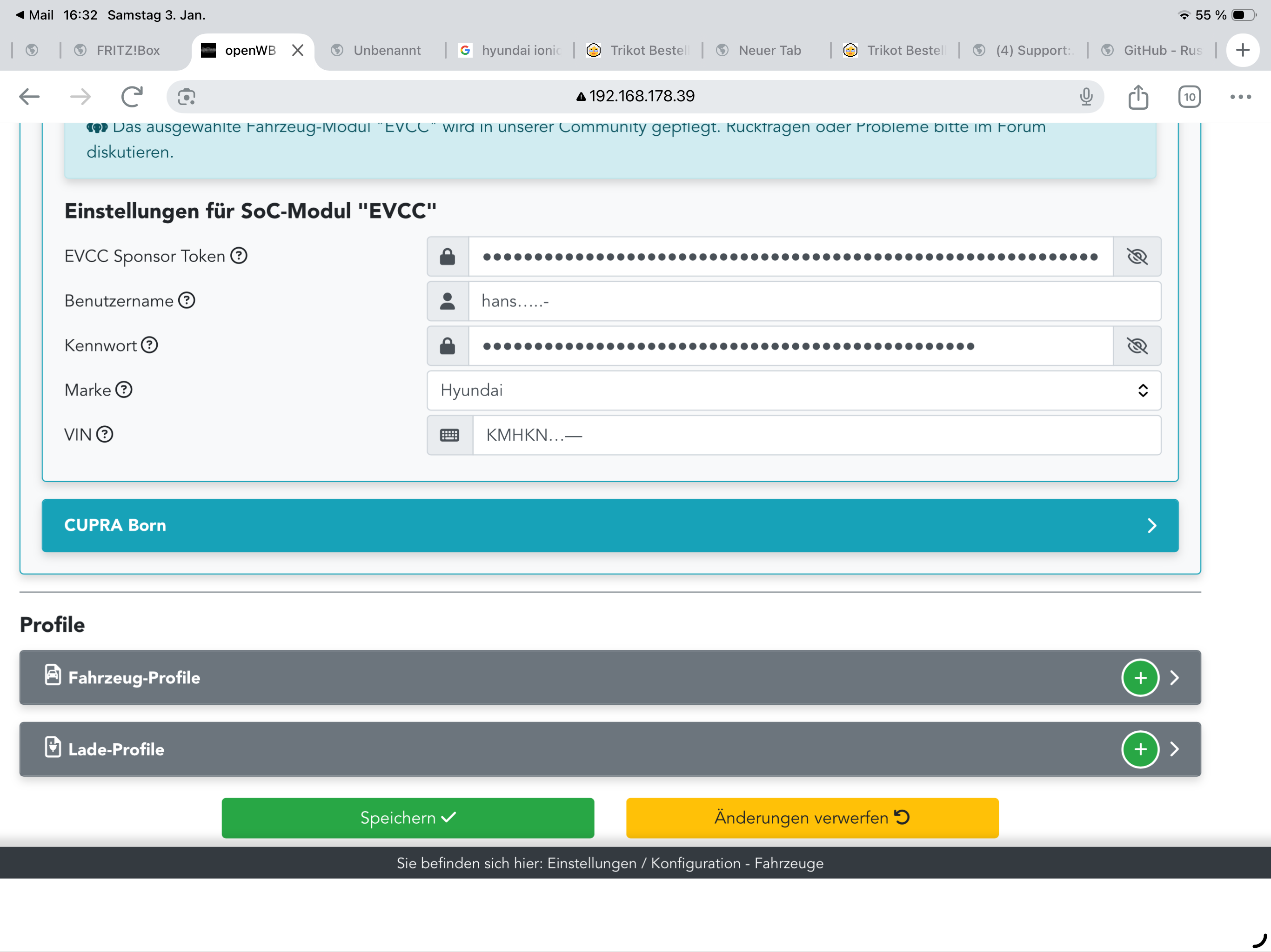

eventuell kann man hiermit das SOC Modul für Kia noch einfacher anpassen.
Ich bin dafür nur nicht fit genug.
https://github.com/RustyDust/bluelink_refresh_token
Mit der Anleitung kommt man an die Logindaten für den Kia.
Nur wo kann ich die Tokens im SOC Modul eingeben.
Irgendwo im Hintergrund müssen die abgelegt sein, kann jemand sagen, wie ich da ran komme und das ändern kann?
Dann würde ich das mal testen.
Eigentlich bräuchte man die zwei Tokens nur auf der Mainseite des Kia SOC Moduls, da fehlt nur leider die Eingabemaske da das alte SOC Modul die Tokens selbst abfrägt und das funktionier ja nicht. Die Tokens kann man sich dann mit dem Tool oben alle 180 Tage neu holen und eintragen.

Erratika hat geschrieben: Sa Jan 03, 2026 11:15 am eventuell kann man hiermit das SOC Modul für Kia noch einfacher anpassen.
✅ Your tokens are:
- Refresh Token: M2M2OG................................YOTG5
- Access Token: eyJhbGc.........................0_AijpHXp0yg
bei mir sieht das so aus, siehe Anhang. Und bei Kennwort ist der Refreshtoken einzugeben.

HansR hat geschrieben: Sa Jan 03, 2026 3:35 pm
Hans
Cool, danke.
Dafür braucht man aber zusätzlich EVCC oder?
