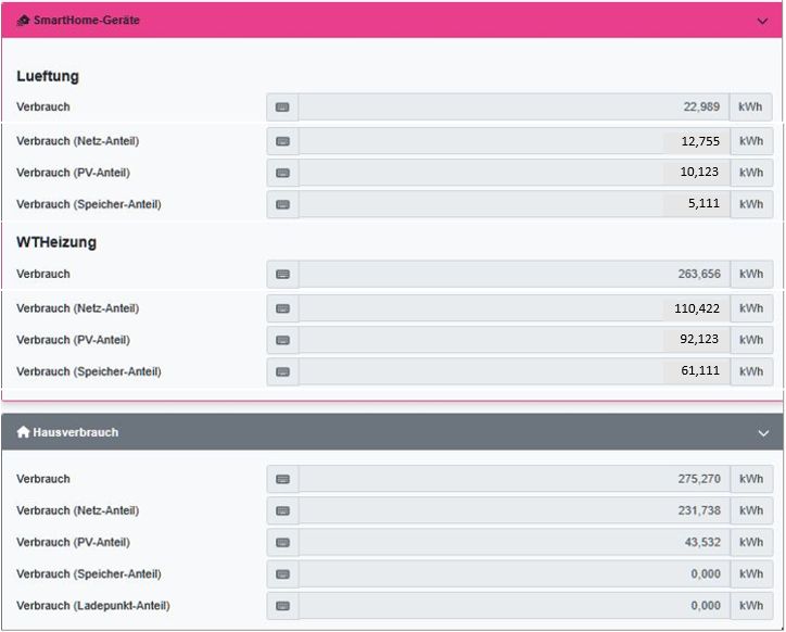

Ok, soweit verstanden. Kann ich z.B. cp1 dann irgendwie im Code sagen, dass er mir die Aufteilung (PV/Netz/Speicher) loggen und als Monatswert darstellen soll?Gero hat geschrieben: So Dez 28, 2025 9:07 am In der Zeile mit „names“ stehen die „Spaltenüberschriften“, in den anderen nach einem Zeitstempel die Werte. „sh1“ ist dein erstes smarthome-Gerät mit dem Namen „Lueftung“. „cp1“ ist der Ladepunkt mit der Id 1 usw. In den Zeilen mit den Werten findest du die sh1, cp1,… mit ihren Monentanwerten.
Ich hätte gerne eine Darstellung wie folgt:
- OpenWB Aufteilung gewünscht.jpg (53.62 KiB) 3630 mal betrachtet

Die Auswertung an sich müsstest du dir selber bauen. Wo die Daten liegen, weißt du ja nun…

... sagt jemand, dem das Programmieren scheinbar leicht fällt.Gero hat geschrieben: Fr Jan 02, 2026 9:19 am Die Auswertung an sich müsstest du dir selber bauen. Wo die Daten liegen, weißt du ja nun…
Nein, ich weiß nicht, wo die Daten liegen, die mir den PV-Anteil für die Wärmepumpe oder die Lüftungsanlage liefern.
Und ich wiß leider auch nicht, wie ich die optische Darstellung bewerkstelligen soll, die ich zur Visualisierung aus Screenshots zusammengebastelt habe (siehe oben).
In der SW 1.9 war das so integriert und musste nicht erst erstellt werden.
Ich denke auch, dass ich nicht der einzige bin, der leider nicht den IT-Hintergrund hat, alles selbst zu machen.
Dafür hatte ich hier die Frage gestellt und um Unterstützung gebeten, die weiter sehr wilkommen ist.
Es hat doch ganz bestimmt schon jemand ein SmartHome Gerät laufen und dafür eine Visualisierung wie beispielsweise meine Darstellung oben realisiert.
Wenn er/sie das hier teilen würde wäre ich echt dankbar.

Im Tageslog erhältst du diese Aufteilung für jeden Tag und diese basiert auf 5 Minuten Werten.
Das kannst du dir exportieren und aufsummieren und dir damit eine Abrechnung erstellen.
Das Monatsdiagramm zeigt dir das auch für einen Monat direkt an.
Wenn du das nicht selbst stemmen willst bieten wir mit unserer Mieterstromabrechnung einen Dienst der sich täglich die Daten holt, aufbereitet, je Verbrauchsstelle ein AbrechnungsPDF generiert und die Daten außerhalb deiner openWB unveränderbar speichert.
