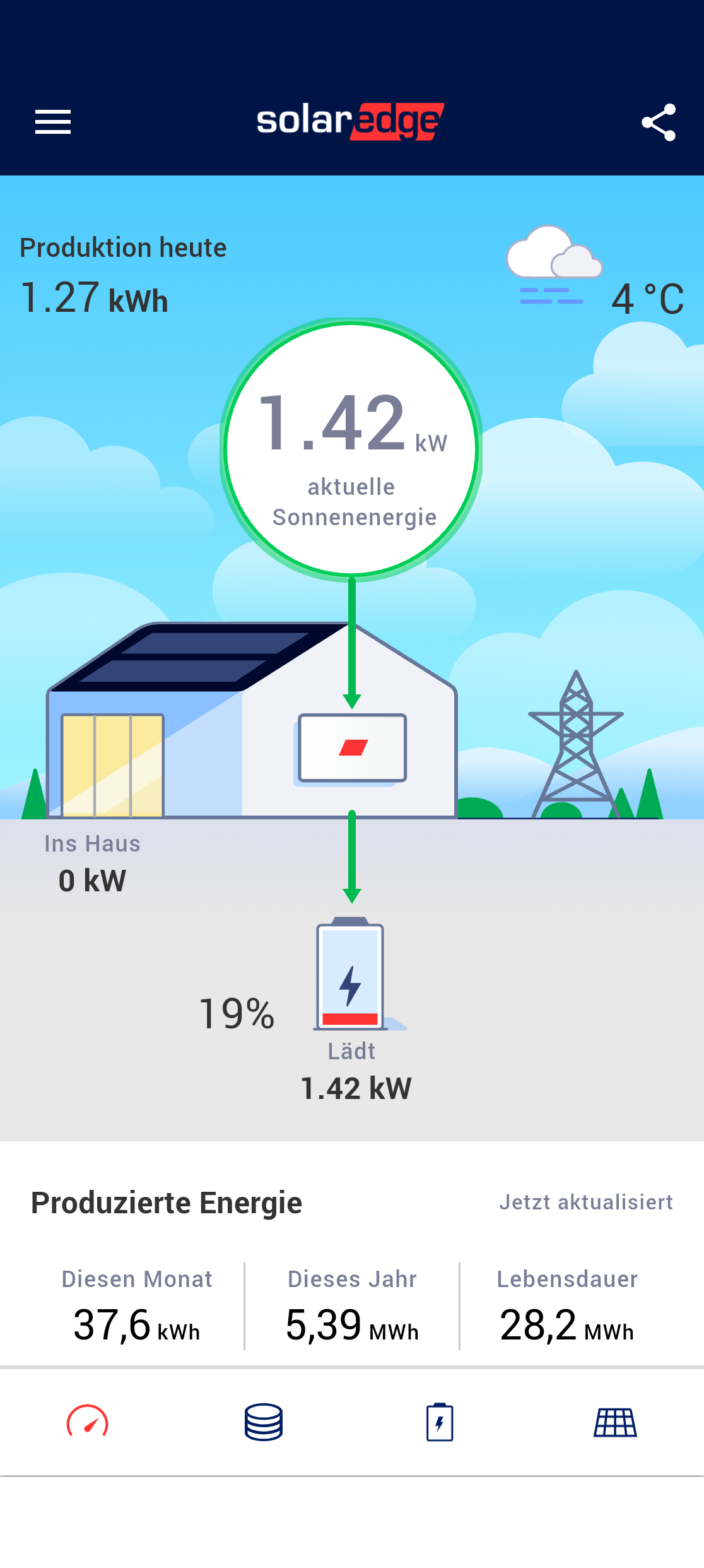

Ich habe nun meine alte SMA-Anlage umgeklemmt und sie speist zusammen mit der SolarEdge ein.
Den Zähler für die openWB habe ich noch nicht angeschlossen, da kann sie also noch nicht sichtbar sein.
Der Hausverbrauch (Ins Haus) ist nun auf 0 kW, da alles von der SMA-Anlage übernommen wird. Der (SolarEdge-)Speicher wird allerdings nicht geladen.
Interessant, dass SolarEdge beim Hausverbrauch 0 kW anzeigt. Eigentlich ist der der Hausverbrauch ja negativ.

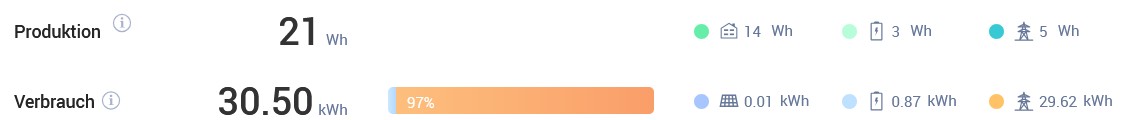

Heute Situation: SunnyBoy hat heute 2,6 kWh produziert (Südseite), SolarEdge nur 21 Wh (NordSeite), beide schneebedeckt.
Damit habe ich die interessante Situation, dass die App vom SolarEdge folgende Werte anzeigt:
Batterie rein 870 Wh, raus aber nur 3 Wh
