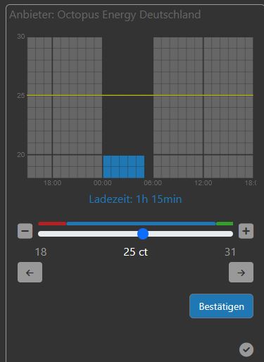

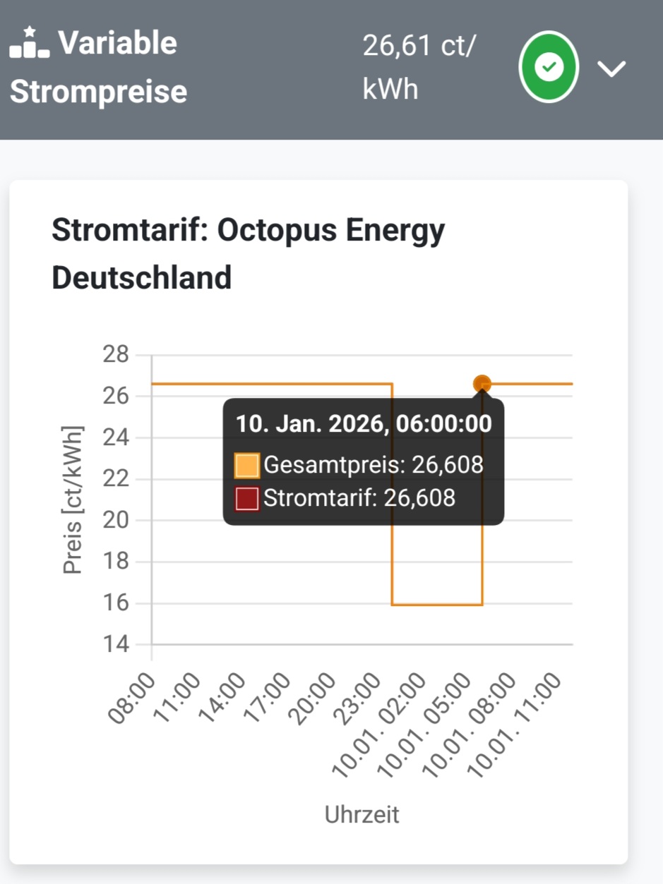

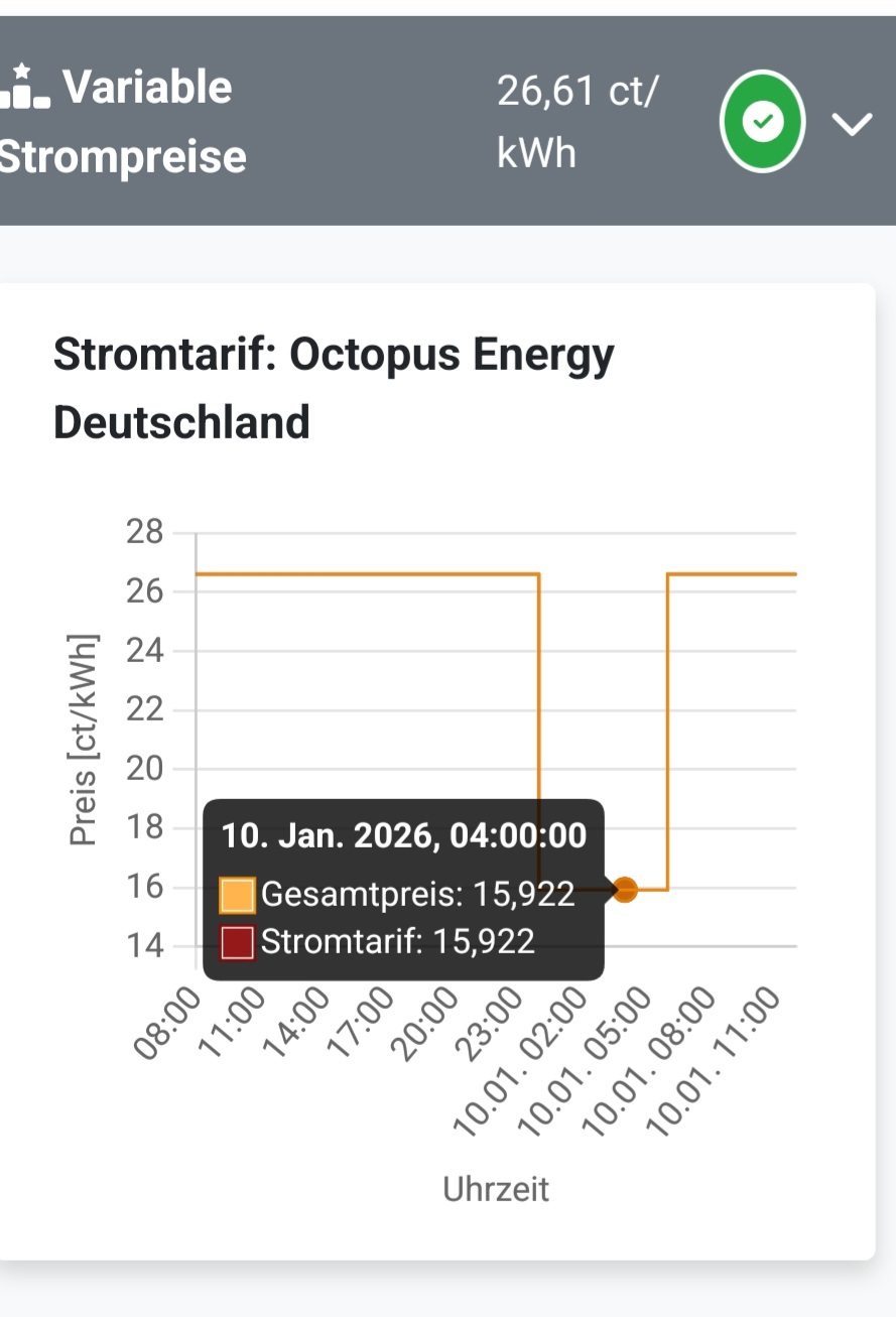

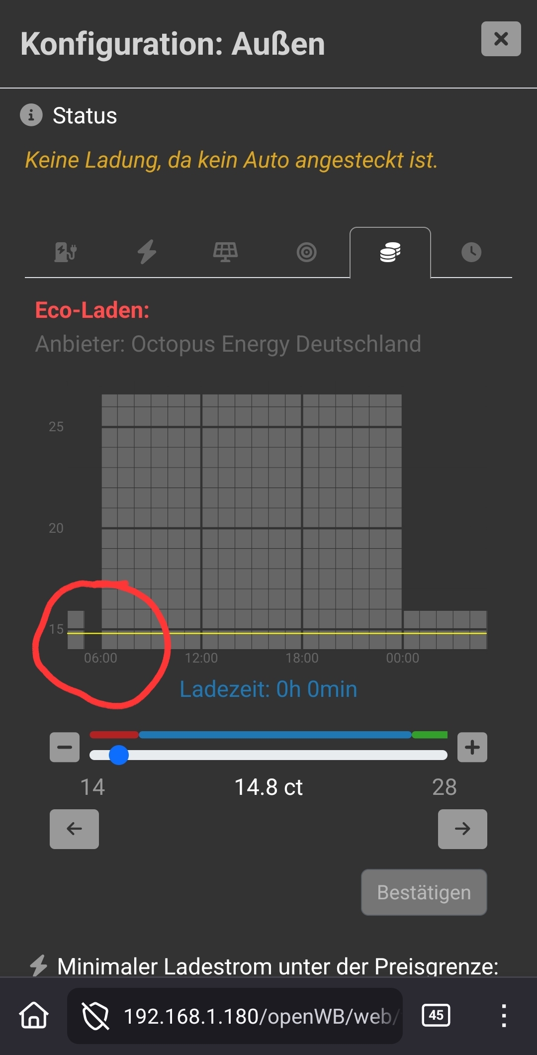

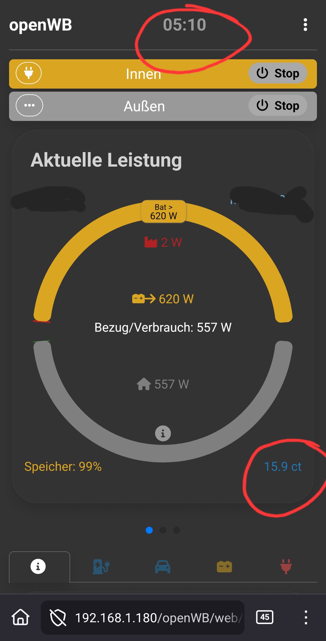

Bei mir wird der günstige Preis auch nach 5 Uhr angezeigt und zwischen 5 Uhr und 6 Uhr ist eine Preislücke.
(294.03 KiB) Noch nie heruntergeladen
(283.46 KiB) Noch nie heruntergeladen
Bin auf 2.9.1 RC1

@Bogie
Hast du ein Log dazu?
Dann kann man schauen was von Octopus geliefert wurde.
Bogie
Beiträge: 188
Registriert: Di Okt 29, 2019 7:23 pm
Has thanked: 30 times
Re: Strompreismodul Octopus Energy (Deutschland)
Beitrag von Bogie »
Reicht das?
2026-01-09 07:53:33,221 - {control.data:276} - {INFO:MainThread} - optional_data
OptionalData(electricity_pricing=ElectricityPricing(configured=True, flexible_tariff=FlexibleTariff(get=PricingGet(fault_state=0, fault_str='Die Preisliste hat 27 Einträge. ', prices={'1767938400': 0.000266084, '1767942000': 0.000266084, '1767945600': 0.000266084, '1767949200': 0.000266084, '1767952800': 0.000266084, '1767956400': 0.000266084, '1767960000': 0.000266084, '1767963600': 0.000266084, '1767967200': 0.000266084, '1767970800': 0.000266084, '1767974400': 0.000266084, '1767978000': 0.000266084, '1767981600': 0.000266084, '1767985200': 0.000266084, '1767988800': 0.000266084, '1767992400': 0.000266084, '1767996000': 0.000266084, '1767999600': 0.00015922200000000001, '1768003200': 0.00015922200000000001, '1768006800': 0.00015922200000000001, '1768010400': 0.00015922200000000001, '1768014000': 0.00015922200000000001, '1768021200': 0.000266084, '1768024800': 0.000266084, '1768028400': 0.000266084, '1768032000': 0.000266084, '1768035600': 0.000266084})), grid_fee=GridFee(get=PricingGet(fault_state=0, fault_str='Kein Fehler.', prices={})), get=ElectricityPricingGet(next_query_time=1767939900.0, _prices={'1767938400.0': 0.000266084, '1767942000.0': 0.000266084, '1767945600.0': 0.000266084, '1767949200.0': 0.000266084, '1767952800.0': 0.000266084, '1767956400.0': 0.000266084, '1767960000.0': 0.000266084, '1767963600.0': 0.000266084, '1767967200.0': 0.000266084, '1767970800.0': 0.000266084, '1767974400.0': 0.000266084, '1767978000.0': 0.000266084, '1767981600.0': 0.000266084, '1767985200.0': 0.000266084, '1767988800.0': 0.000266084, '1767992400.0': 0.000266084, '1767996000.0': 0.000266084, '1767999600.0': 0.00015922200000000001, '1768003200.0': 0.00015922200000000001, '1768006800.0': 0.00015922200000000001, '1768010400.0': 0.00015922200000000001, '1768014000.0': 0.00015922200000000001, '1768021200.0': 0.000266084, '1768024800.0': 0.000266084, '1768028400.0': 0.000266084, '1768032000.0': 0.000266084, '1768035600.0': 0.000266084})),
Auch im Status fehlt der Wert für 5 Uhr.

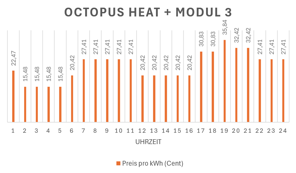

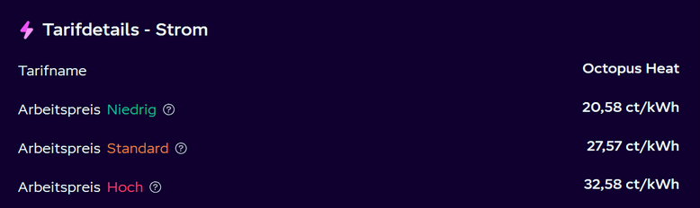

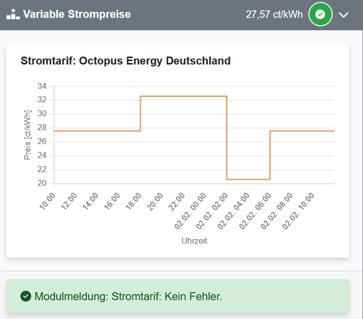

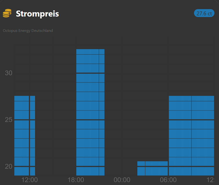

Bei mir gibts leider auch Unstimmigkeiten. OpenWB 2.1.9
Das hier ist mein Octopus Heat Tarif:
Das kommt in der OpenWB an. (Falsche Zeiten und falsche Preise wenn man Modul3 betrachtet)
Tarif OpenWB.png (68.44 KiB) 2557 mal betrachtet
Und so sieht es im Colors Theme aus (Preislücken?!):
Darstellung Colors.png (27.02 KiB) 2557 mal betrachtet
So sollten die Preise theoretisch aussehen. Aber Modul 3 können die wohl noch nicht :D
Tarif mit Modul 3.png (50.89 KiB) 2557 mal betrachtet

Beiträge: 10252
Has thanked: 174 times
Been thanked: 402 times
Hast du ein Log?
Was ist konfiguriert?
Ohne wird es schwierig zu sehen was octopus liefert oder wo man ansetzen könnte.
dr_m
Beiträge: 13
Registriert: Do Dez 24, 2020 1:12 am
Beitrag von dr_m »
Habe genau das gleiche Problem. Tarif Octopus Go.
Zwischen 5:00 und 6:00 wird kein Preis angezeigt beim "Maus-over".
Fahrzeug lädt dann von 0-6:00, also eine Stunde zu lange. Eingestellt ist Eco-Modus mit Ladegrenze 25ct. (Normal 29,8ct reduziert 19,8ct)
Kein Modul 3 eingestellt
2.1.9 Final
2026-02-04 15:39:02,839 - {control.data:276} - {INFO:MainThread} - optional_data
OptionalData(electricity_pricing=ElectricityPricing(configured=True, flexible_tariff=FlexibleTariff(get=PricingGet(fault_state=0, fault_str='Die Preisliste hat 27 Einträge. ', prices={'1770213600': 0.00029869, '1770217200': 0.00029869, '1770220800': 0.00029869, '1770224400': 0.00029869, '1770228000': 0.00029869, '1770231600': 0.00029869, '1770235200': 0.00029869, '1770238800': 0.00029869, '1770242400': 0.00029869, '1770246000': 0.00019884899999999997, '1770249600': 0.00019884899999999997, '1770253200': 0.00019884899999999997, '1770256800': 0.00019884899999999997, '1770260400': 0.00019884899999999997, '1770267600': 0.00029869, '1770271200': 0.00029869, '1770274800': 0.00029869, '1770278400': 0.00029869, '1770282000': 0.00029869, '1770285600': 0.00029869, '1770289200': 0.00029869, '1770292800': 0.00029869, '1770296400': 0.00029869, '1770300000': 0.00029869, '1770303600': 0.00029869, '1770307200': 0.00029869})), grid_fee=GridFee(get=PricingGet(fault_state=0, fault_str='Kein Fehler.', prices={})), get=ElectricityPricingGet(next_query_time=1770231300.0, _prices={'1770213600.0': 0.00029869, '1770217200.0': 0.00029869, '1770220800.0': 0.00029869, '1770224400.0': 0.00029869, '1770228000.0': 0.00029869, '1770231600.0': 0.00029869, '1770235200.0': 0.00029869, '1770238800.0': 0.00029869, '1770242400.0': 0.00029869, '1770246000.0': 0.00019884899999999997, '1770249600.0': 0.00019884899999999997, '1770253200.0': 0.00019884899999999997, '1770256800.0': 0.00019884899999999997, '1770260400.0': 0.00019884899999999997, '1770267600.0': 0.00029869, '1770271200.0': 0.00029869, '1770274800.0': 0.00029869, '1770278400.0': 0.00029869, '1770282000.0': 0.00029869, '1770285600.0': 0.00029869, '1770289200.0': 0.00029869, '1770292800.0': 0.00029869, '1770296400.0': 0.00029869, '1770300000.0': 0.00029869, '1770303600.0': 0.00029869, '1770307200.0': 0.00029869})), int_display=InternalDisplay(active=True, on_if_plugged_in=True, pin_active=False, pin_code='0000', standby=60, theme=<modules.display_themes.cards.config.CardsDisplayTheme object at 0x6aad9358>), led=Led(active=False), rfid=Rfid(active=False), dc_charging=False, ocpp=Ocpp(active=False, boot_notification_sent=False, _url=None, version='ocpp1.6'))
