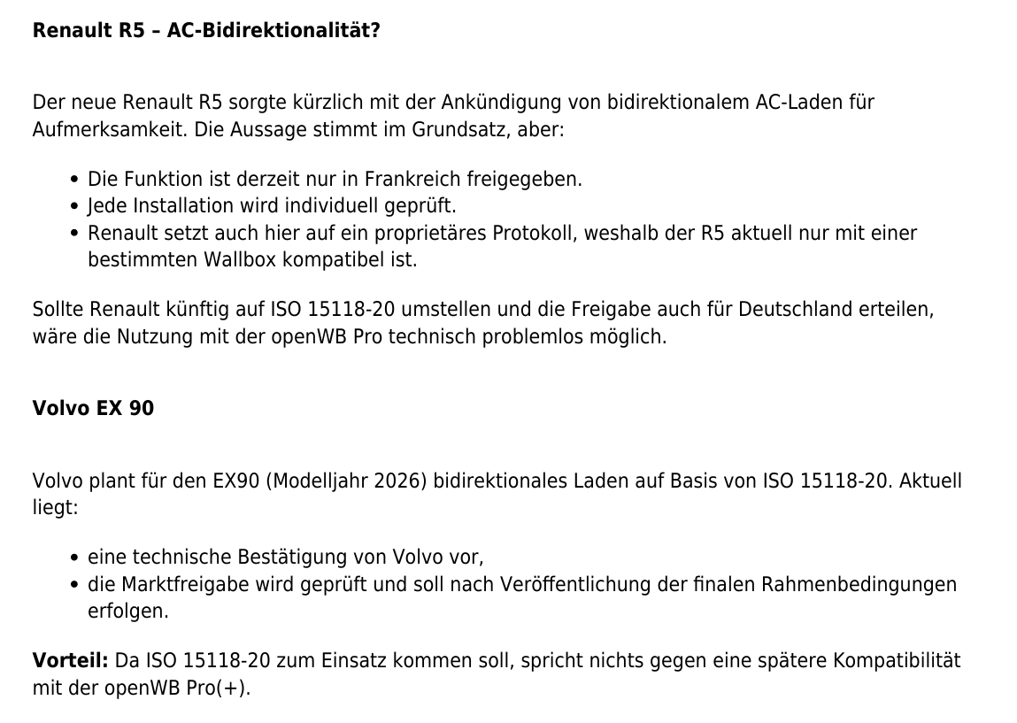

Funktioniert denn mit der Kombi "openWB Pro" und "Renault R5 E-Tech" mittlerweile das bidirektionale Laden in Deutschland? V2G wird noch nicht gehen, aber was ist mit V2H ?
https://www.automobilwoche.de/automobil ... ale-laden/
Oder wird das bis heute softwareseitig für die Auslieferungen in Deutschland von Renault unterbunden, und es funktioniert nur in Frankreich ?

Hab grad das noch gefunden: (Quelle: openwb, Stand 12/2025)
