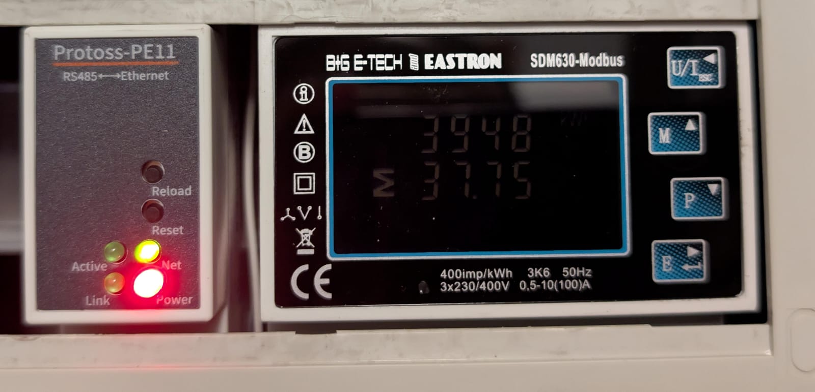

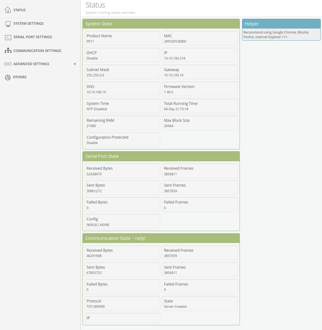

Ich musste wieder das Auslesen der Seriennummer des Hauptzählers in sdm.py (Zeile 19) auskommentieren, dann lief alles.

tobox
Beiträge: 142
Registriert: Do Apr 28, 2022 7:18 am
Been thanked: 5 times
Re: Rückmeldungen 2.1.9 Release
Beitrag von tobox »
openWB hat geschrieben: Di Jan 20, 2026 7:08 am Hast du denn ein spezielles EVU Kit?
Welcher Zähler?
Auslesung der Seriennummer ist durchaus wichtig.
Ich habe das nicht selbst angeschafft, das hat die Firma gemacht. Es hat aber Jahrelang problemlos funktioniert mit OpenWB, irgendwas wurde dann in der Software geändert, so dass ich nicht mehr updaten konnte auf die aktuelle Version. Seit ich rausgefunden habe, dass es am Auslesen der Seriennummer liegt, hatte ich zumindest einen Workaround.
Hier ein Screenshot des Gateways, sowie ein Foto des Zählers und des Gateways.

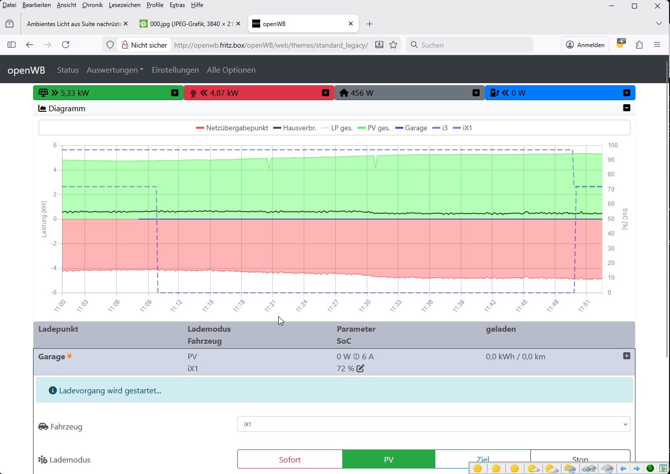

Ich hab heute OpenWB auf die 2.1.9 upgedated und wollte mit meiner Pro wieder mal "PWM mit Fahrzeugerkennung" ausprobieren, was bei mir oft nicht funktioniert. Dabei ist mir grad was aufgefallen, was ich bisher noch nie gesehen hatte: Es wurde beim iX1 der SoC richtig ausgelesen, aber zuerst wurde der SoC des falschen Fahrzeugs (i3, hatte vorher 97%) verändert (um 11:49:41), bevor dann im nächsten Durchlauf erst der SoC vom iX1 (vorher 0%, hatte ich davor manuell auf 0 gesetzt um zu sehen um das SoC-Auslesen klappt) angepasst wurde (11:49:51). In der openWB war davor der i3 für diesen Ladepunkt aktiv, erst nach dem Einstecken wurde aufgrund der Fahrzeugerkennung auf den iX1 umgeschaltet. Kann es sein dass es hier zu Überschneidungen kommt?
Log: https://paste.openwb.de/W9WjdDGFut0MNj5
