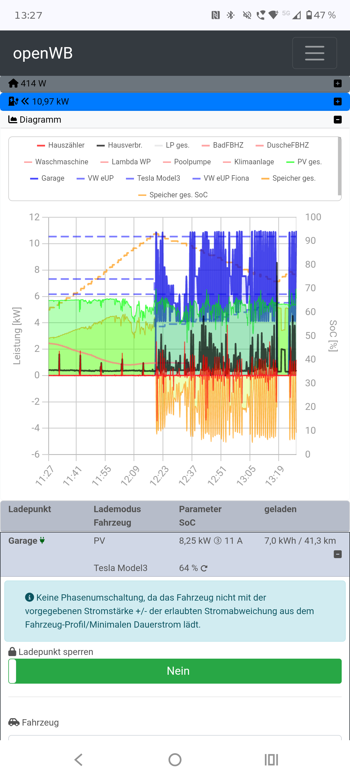

Ich konnte jetzt über mehrere Wochen keinen pv-laden mehr testen und hatte immer auf sofort laden den Tesla geladen aber auch mit der neuesten Software von dem Tesla sieht das Laden irgendwie inzwischen komisch aus das springt permanent hoch und runter als ob die Wallbox die Vorgabe nicht an den Tesla geben kann?
https://paste.openwb.de/5ljoeVwUkP6WD7H
https://paste.openwb.de/E0e3XBYsZw6YRRu
PS: auf Sofortladen hält der die vorgegebene Ladeleistung, egal ob 6, 7, 10 oder 16 Ampere, es scheint mir eher so als ob die oben WB hier permanent in der ladevorgabe bei PV Laden springt, ich kann mir aber nicht so richtig erklären woher, am hausverbrauch kann es nicht liegen.

Sieht definitiv komisch aus. Versuch doch erst mal Sofortladen mit wechselnden Stromvorgaben, die sollten ja dann auch konstant anliegen. Das Signal an den Tesla ist ja im Sofortladen genau das selben wie bei PV.
Wenn Dein Screenshoot mit eingestelltem Mindeststrom von 11A ist, dann stimmt was mit der Anbindung der Anlage nicht. denn 11A müssten auch da eine konstante Linie sein. Stimmen die auf der Status-Seite angezeigten Werte aus EVU auch mit denen der PV-Anlage überein?

Gero hat geschrieben: Di Jan 27, 2026 1:22 pm Sieht definitiv komisch aus. Versuch doch erst mal Sofortladen mit wechselnden Stromvorgaben, die sollten ja dann auch konstant anliegen. Das Signal an den Tesla ist ja im Sofortladen genau das selben wie bei PV.
Das hat mit sofort Laden habe ich gerade gemacht, da passt es dann auch, es scheint am pv-laden zu liegen

PV-Laden mit Mindeststrom muss auch eine gerade ergeben. Nur wenn mehr Strom vom Dach kommt, als der eingestellte Mindeststrom, darf die Linie nach oben ausschlagen. Und nur nach oben.
Wenn's ohne Mindeststrom wieder zittert, (und vor allem mehr verladen wird, als überschuss vorhanden ist) müsstest Du mal die Anbindung der PV-Anlage überprüfen. (Status-Seite)

Gero hat geschrieben: Di Jan 27, 2026 1:42 pm PV-Laden mit Mindeststrom muss auch eine gerade ergeben. Nur wenn mehr Strom vom Dach kommt, als der eingestellte Mindeststrom, darf die Linie nach oben ausschlagen. Und nur nach oben.
Die Anbindung zur PV Seite passt, die Kurve lief ja vor anstecken auch den Rest des Tages sauber nach oben und zeigt auch sonst keine Ausreiser.

Die Regelung erfolgt aber nicht über die PV-Seite sondern über die Einspeisung/Bezug am EVU-Punkt.
Die Kommunikation zum Auto passt - das war der Test mit dem Sofortladen. Bleibt nun noch zu überprüfen, warum so schwankend der Strom hoch- und runtergeregelt wird. Dass es sich um einen Fehler im Algorithmus der Überschussberechnung handelt, möchte ich an dieser Stelle ausschließen. Bleibt also der Input zum Algorithmus. Das ist der Überschuss am EVU-Punkt.
