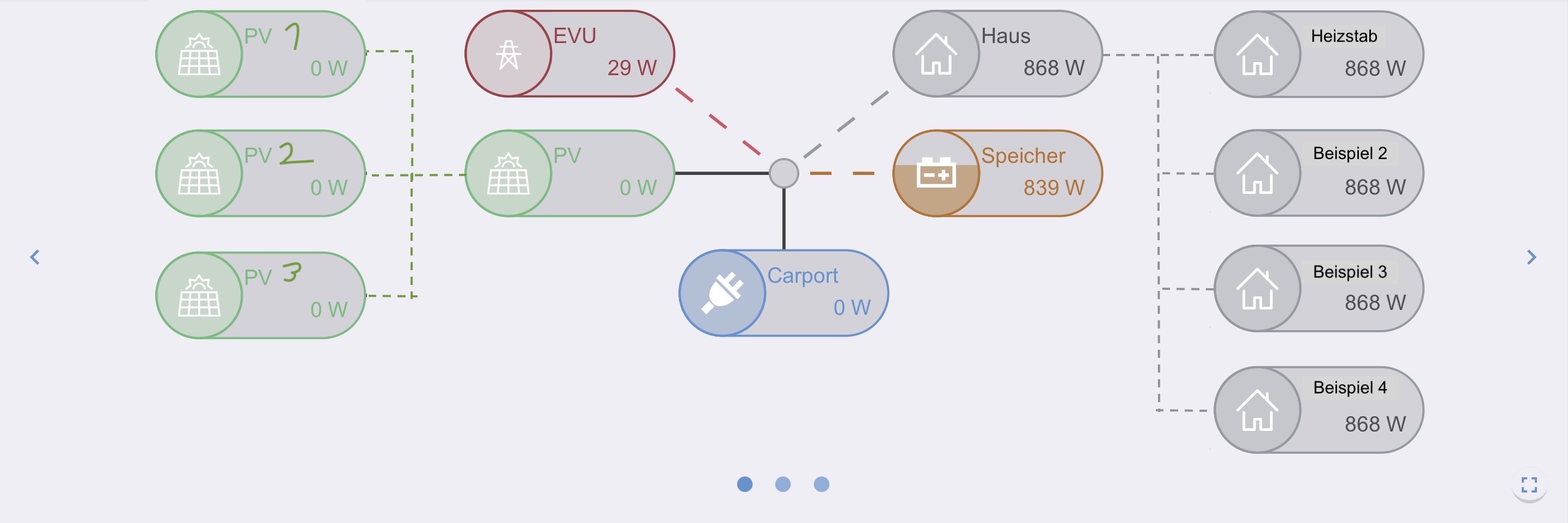

Zum Koala Theme: Ist es geplant, die SmartHome Geräte in die Übersicht (Energy Flow) aufzunehmen?
Beiträge: 4359
Has thanked: 28 times
Been thanked: 202 times
Re: Rückmeldungen 2.1.9 Release
spooky82 hat geschrieben: Mi Jan 28, 2026 10:32 am Zum Koala Theme: Ist es geplant, die SmartHome Geräte in die Übersicht (Energy Flow) aufzunehmen?
Aktuell nicht, da die Darstellung dann sehr komplex wird. Hast Du eine Idee, wie man dort X SmartHome Geräte vernünftig darstellen kann? Bei Zählern wird aktuell nur EVU berücksichtigt, bei PV und Speichern die summierten Werte. Auch bei den Ladepunkten werden max. 3 angezeigt, darüber die Summe.
Im Verlaufsdiagramm und den Tagesdaten wäre es durchaus machbar, ohne dass es zu unübersichtlich wird.
Beiträge: 9051
Has thanked: 261 times
Been thanked: 282 times
In Zukunft sicher schon. Fürs Erste ist eine separate SH-Registerkarte im unteren Bereich geplant.

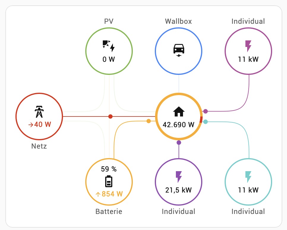

LutzB hat geschrieben: Mi Jan 28, 2026 10:57 am
Platz ist am PC links und rechts genügend vorhanden. Beispiel siehe Anhang - auf mobilen Geräten müsste es dann natürlich kollabieren, da zu wenig Platz ist. In Home Assistant ist es leicht anders angeordnet..dennoch habe ich mal als Beispiel ein paar Entitäten zusammengewürfelt (Werte ignorieren) - siehe Anhang.
Eventuell dient es ja der Inspiration.
(224.3 KiB) Noch nie heruntergeladen

kai9555 hat geschrieben: Do Jan 29, 2026 9:50 am Platz ist am PC links und rechts genügend vorhanden. Beispiel siehe Anhang - auf mobilen Geräten müsste es dann natürlich kollabieren, da zu wenig Platz ist. In Home Assistant ist es leicht anders angeordnet..dennoch habe ich mal als Beispiel ein paar Entitäten zusammengewürfelt (Werte ignorieren) - siehe Anhang.
Machts nicht Sinn hier viewtopic.php?p=135969#p135969 weiterzumachen, statt im 2.1.9er Thread? ;)
Ansonsten gute Vorschläge, wobei die Frage kommen wird: Was ist bei mehr wie 4 PV Wechselrichtern (Anlage mit mehreren Micro WR z.B.) und bei mehr wie 4 "Smarthome" Verbrauchern? Und wie ist es mit mehr wie einem Speicher? :)
