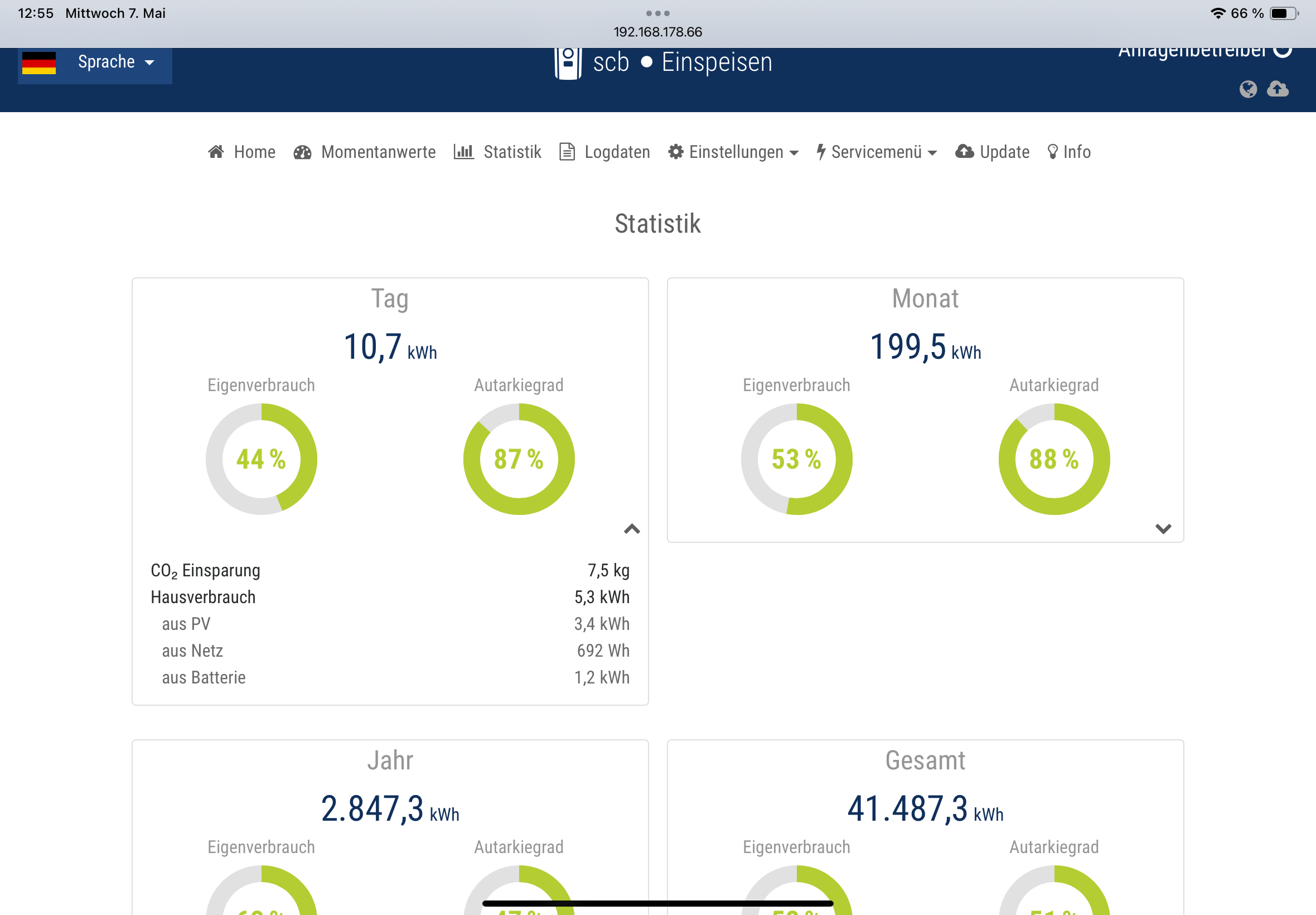

EDIT:
Zu den Zählerwerten (Energie):
PV-Ertrag heute sieht komisch aus:
WR: 10.7kWh
openWB: 14,8kWh
Batterie: geladen 5,5 kWh, entladen 1,3kWh also ca. 4,2kWh netto
10,7 + 4,2 = 14,9 kWh
Es sieht aus als wenn die Batterie im WR rausgerechnet ist und in der openWB drin ist.

Der Plenticore zählt AC-Erzeugung.rleidner hat geschrieben: Mi Mai 07, 2025 11:09 am PV-Ertrag heute sieht komisch aus:
WR: 10.7kWh
openWB: 14,8kWh
D.h. das was tagsüber in die Batterie geht (DC-seitig) fällt aus der Erzeugung raus.
Das was nachts aus der Batterie ins Haus geht zählt dann auch als Erzeugung.
OpenWB zählt und rechnet das meines Wissens nach auf der DC-Seite und hat damit die Batterieladung / -entladung als Differenz.
