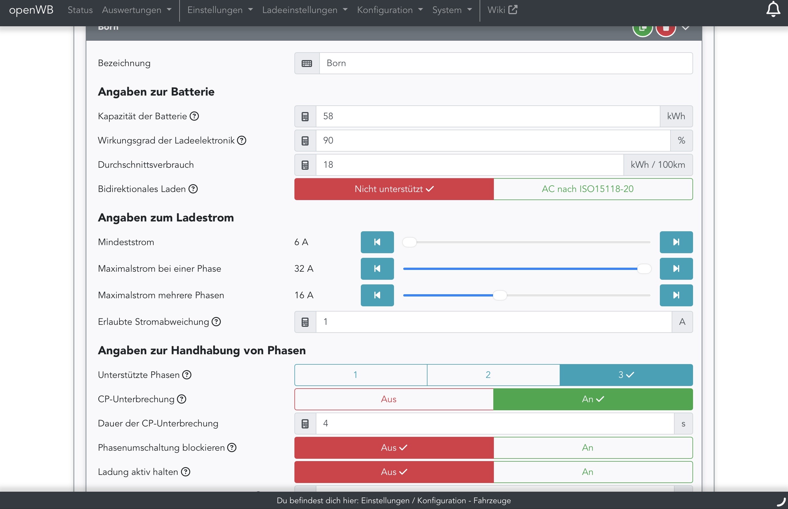

mag sein, dass das CUPRA Modul die Reichweite angibt, aber das wird m. E. von openWB nicht korrekt verarbeitet. Ich denke es ist ein Timingproblem. Siehe ziemlich extremes Beispiel im Anhang.
Das musst du deinen Cupra fragen, warum die Reichweite so gefallen ist.
Die geladene Reichweite stammt m.W. nicht vom Fahrzeug sondern wird mit Hilfe der Daten im jeweiligen Fahrzeugprofil berechnet (Kapazität der Batterie, Wirkungsgrad der Ladeelektronik, Durchschnittsverbrauch). Ich würde dort mal nachsehen.
Das sollte passen, siehe Screenshot. Wie in meinem obigen Post geschrieben, nächstes Mal gibt’s ein Log.

HansR hat geschrieben: Fr Feb 13, 2026 7:16 pm Das sollte passen, siehe Screenshot. Wie in meinem obigen Post geschrieben, nächstes Mal gibt’s ein Log.
OK, ist genau wie bei unserem ID3. Hier passen die Anzeigen.
Sind die entsprechenden Daten im Ladelog auch so unsinnig?
Du könntest auch den Ladepunkt im Status während des Ladens auf Fehler bzw. fehlende Phasendaten prüfen.
