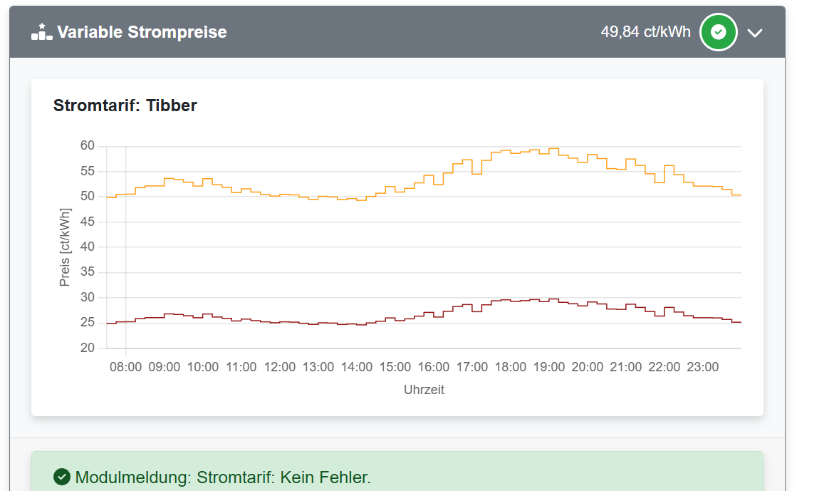

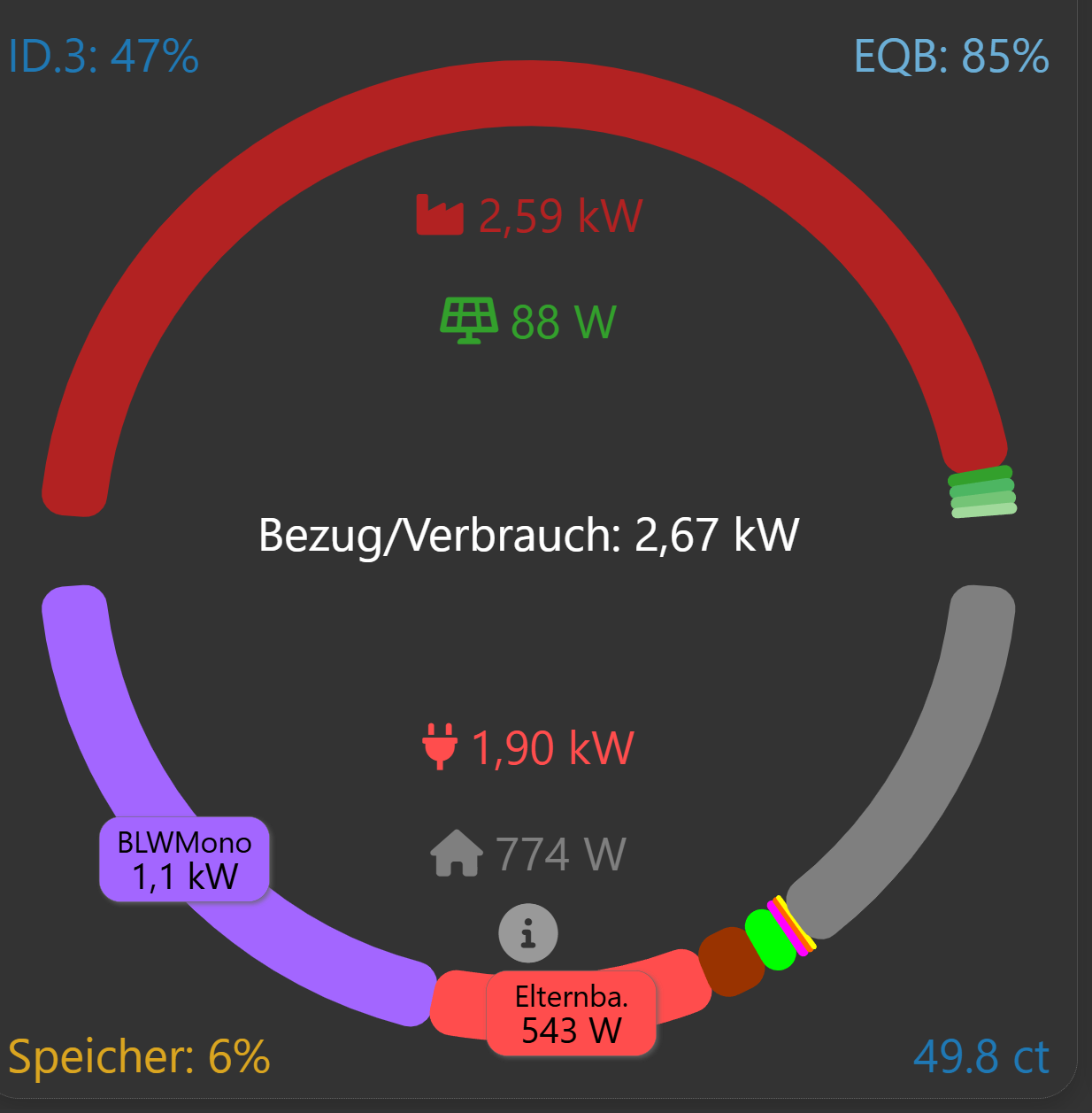

ich glaube das stimmt etwas mit dem Tibber Dynamische Strompreis Modul nicht ganz .
Habe nun den exakt Doppelten Preis angezeigt
Hier ein Bild (Leider vom Colour Theme aber das ist da ja gleich)
Screenshot 2026-02-14 074055.png (129.06 KiB) 1906 mal betrachtet
Screenshot 2026-02-14 074128.png (53.31 KiB) 1906 mal betrachtet
Hier ein Log
https://paste.openwb.de/HVtMlqw71NwWfOT
Ich habe auch nicht eingestellt mit Dynamische Netzenzgelte usw.

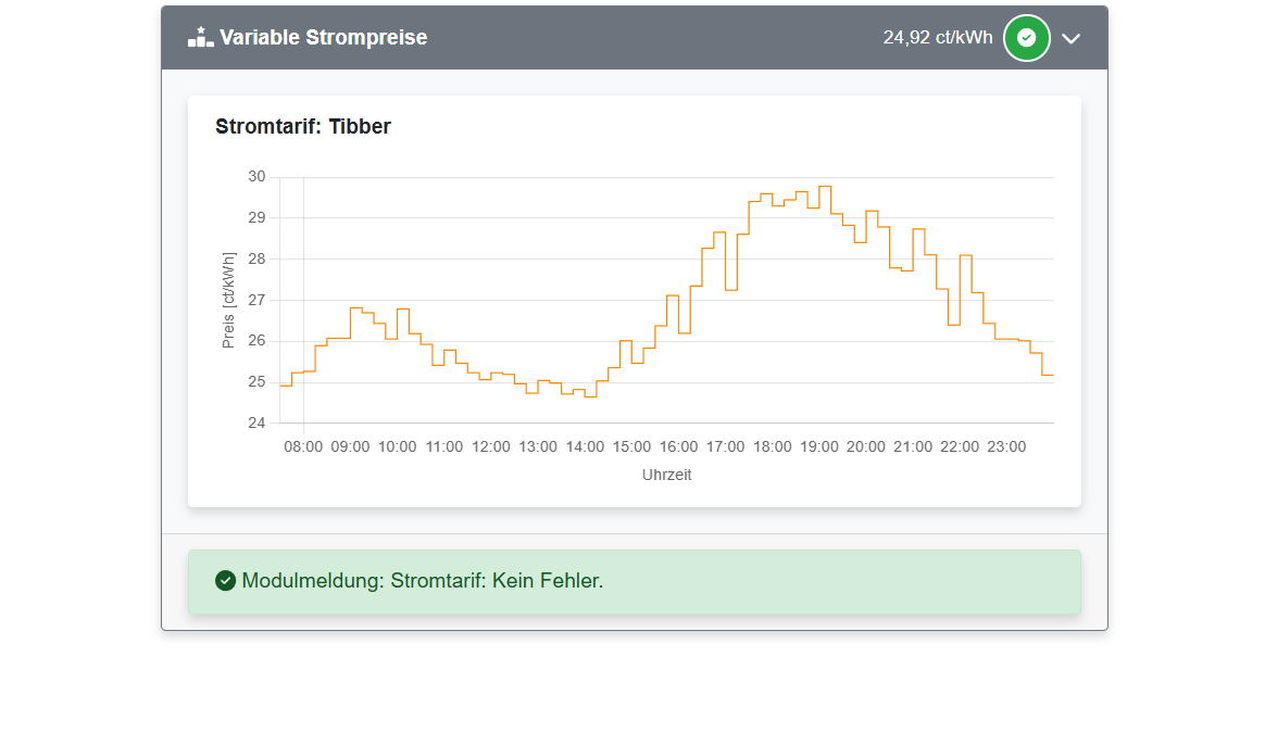

Bei meiner Mutter die hat noch Version 2.1.9 das ist es wie gesagt genau die Hälfte
Screenshot 2026-02-14 074235.png (36.11 KiB) 1906 mal betrachtet
Oder mache ich was falsch ?

Meth hat geschrieben: Sa Feb 14, 2026 6:44 am Guten Morgen ,
Hier ein Log
Nichts. Schau mal eine Mitteilung über Deine. Ist derzeit so.

Bei mir mit Octopus sind ebenfalls doppelte Preise hinterlegt.

Da ist was bei der Berücksichtigung der dynamischen Netzentgelte kaputt gegangen:
viewtopic.php?t=11843
