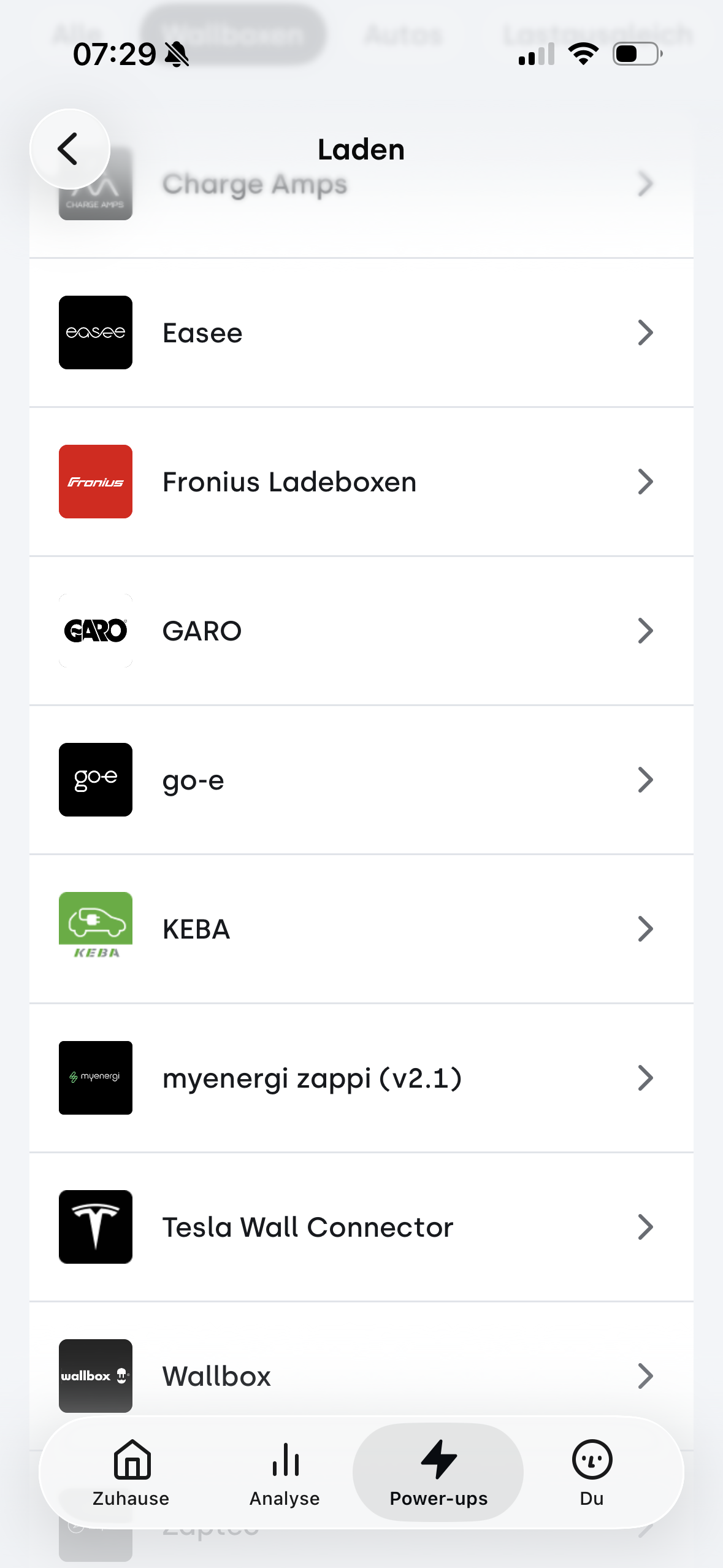

So scheint es ja auch bei anderen Wallboxen zu funktionieren. Hier ein Screenshot der Wallboxen die sich über Tibber steuern lassen.
- (692.22 KiB) Noch nie heruntergeladen

Tesla Wall connector per OCPP? Ist wohl noch ein Gerücht, bei Tesla selbst steht da nichts von. Tesla wird aber eine Steuerungsmöglichkeit haben, denn die können ja auch überschuss in Verbindung mit ihrer Powerwall.
Aber davon mal abgesehen: Bislang habe ich OCPP so verstanden, dass eine angefragte Ladesession autorisiert und dann geloggt wird. Die openWB spart sich das autorisieren und loggt nur. Sollte OCPP auch in der Lage sein, die Autorisierung um ein paar Stunden zu verzögern und dann auch noch nur eine gewisse Strommenge zu autorisieren? Und das dann auch noch mehrfach in das selbe Auto in mehreren Ladesessions ohne ab- und anstecken? Ohne jetzt die OCPP-Specs en Detail zu kennen, halte ich das für eine arge Ausdehnung des OCPP-Protokolls. Schon das Weglassen der Autorisierung bei der openWB ist ja wohl nicht ganz normkonform.
Ich denke, das ist eine andere Schnittstelle, die da genutzt wird. („Wallbox“ war übrigens mal die einzige von octopus steuerbare Wallbox)
