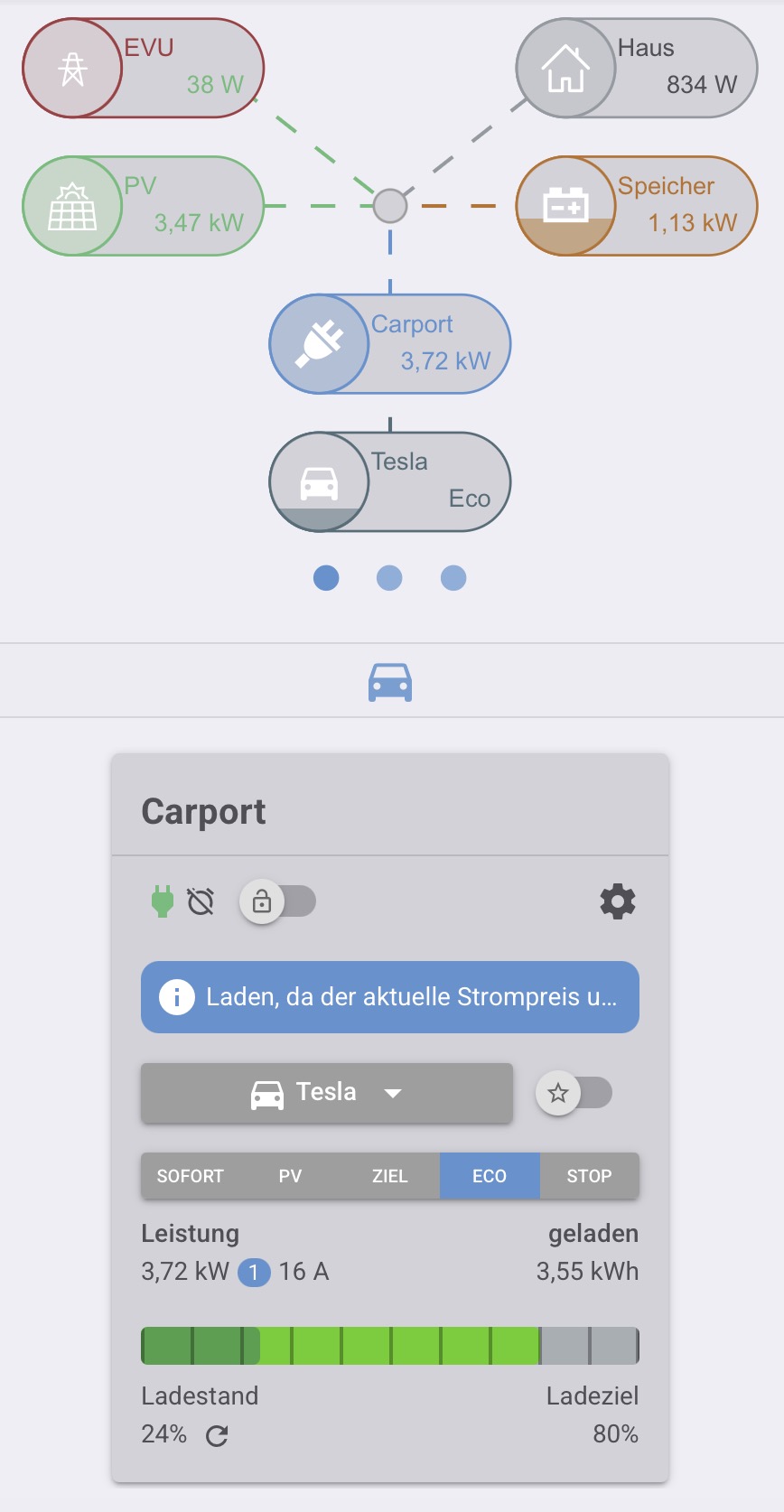

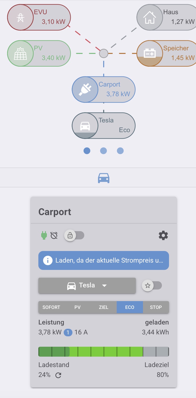

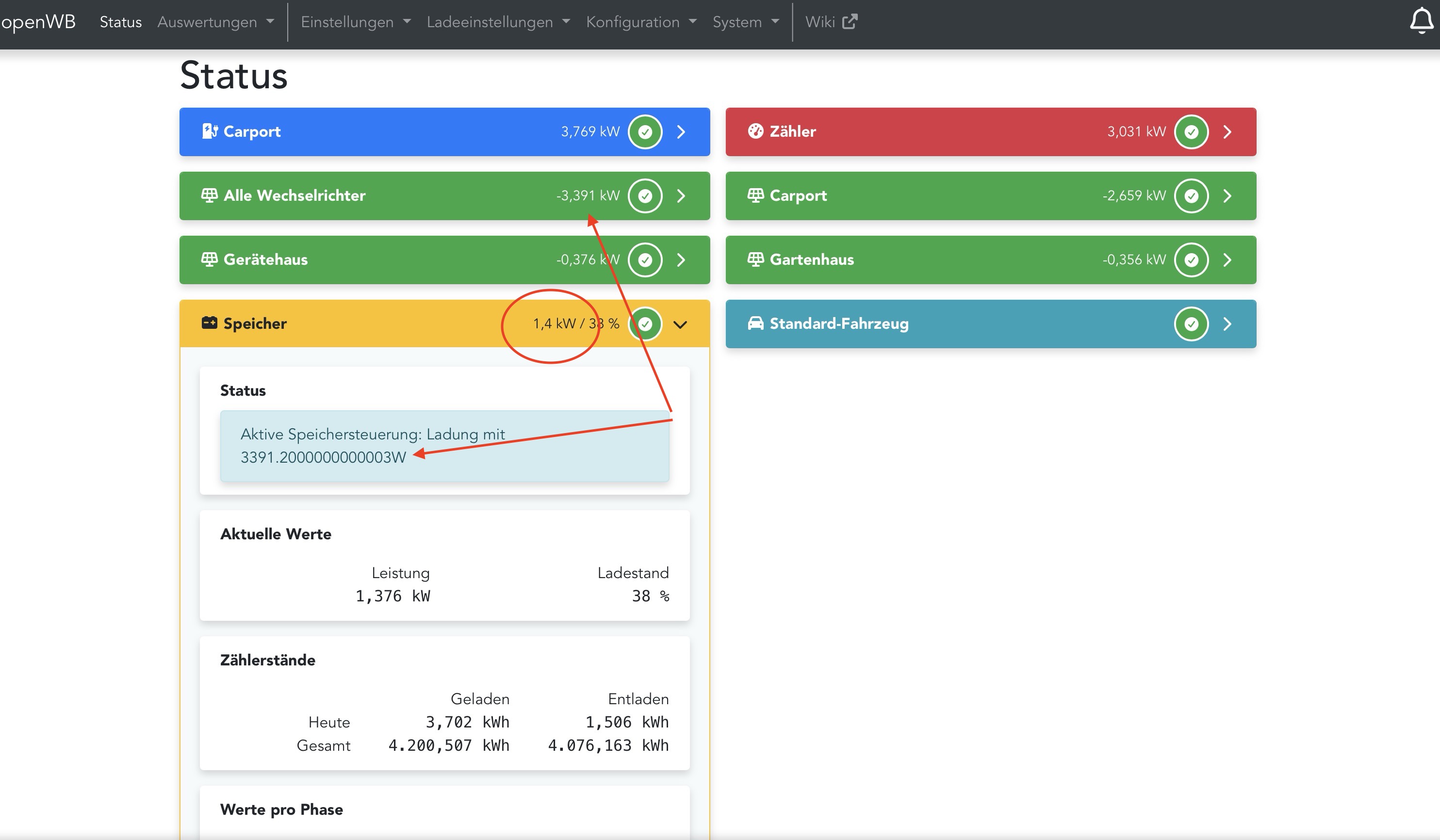

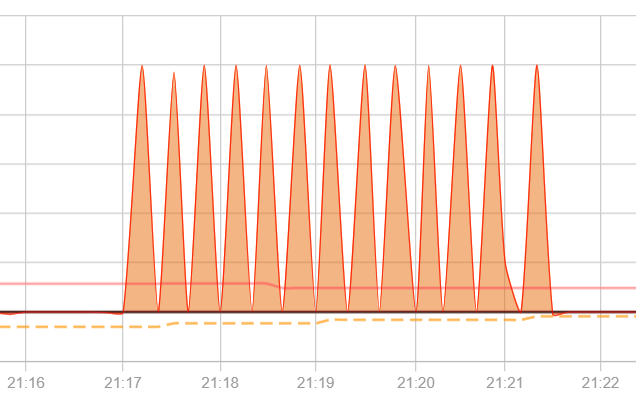

Habe heute mal die aktive Speichersteuerung getestet mit Version: 2026-02-25 09:46:35 +0100 [99e93666b]
Hier das Log: https://paste.openwb.de/wd1kERcV528hEE7
Irgendwas stimmt noch nicht ganz. Erstens hat mein Auto im Eco Lademodus nicht mehr auf 3 Phasen geschalten. Zweitens habe ich die Steuerung siehe Screenshot so eingestellt, dass der Speicher also in voller PV Ertragsgröße laden müsste. Im Status steht auch, dass er mit genau der PV Leistung laden wollen würde, lädt aber real nur mit rund 1/3 der Leistung. Außerdem ist mir aufgefallen, dass der Hausgebrauch beim einschalten der Ladung mit Speichersteuerung deutlich nach oben ging (siehe Anhang).

Also hier funktioniert es genauso wie es soll, wirklich echt gut umgesetzt. Hab auch keinerlei Ein- und Ausschaltverhalten in der Ladung, lädt konstant ohne Probleme:kai9555 hat geschrieben: Mi Feb 25, 2026 10:20 am Habe heute mal die aktive Speichersteuerung getestet mit Version: 2026-02-25 09:46:35 +0100 [99e93666b]
Meine Vermutung bei dir das hängt mit dem 3phasigen Victron zusammen. Kann es sein das der Speicher mit mehr lädt aber eventuell nur die Leistung eines Multiplus angezeigt wird oder ansonsten passt wirklich etwas noch nicht mit der dreiphasigen Ladung.
Nach dem Update das erste Mal hatte ich auch das das Auto nur einphasig geladen hat obwohl Maxmimum ausgewählt war, beim 2. Mal hat es dann funktioniert.

Geladen hat der Speicher wirklich nur mit 1,4kW (VRM kontrolliert). Das laden des Autos habe ich auch mehrfach gestoppt und gestartet - ohne Erfolg des Phasenwechsel.
Bin zurück auf 2026-01-19 13:34:35 +0100 [91b8c3a05] jetzt lädt er wieder mit 3 Phasen.
Sonst freu ich mich über Umsetzung!

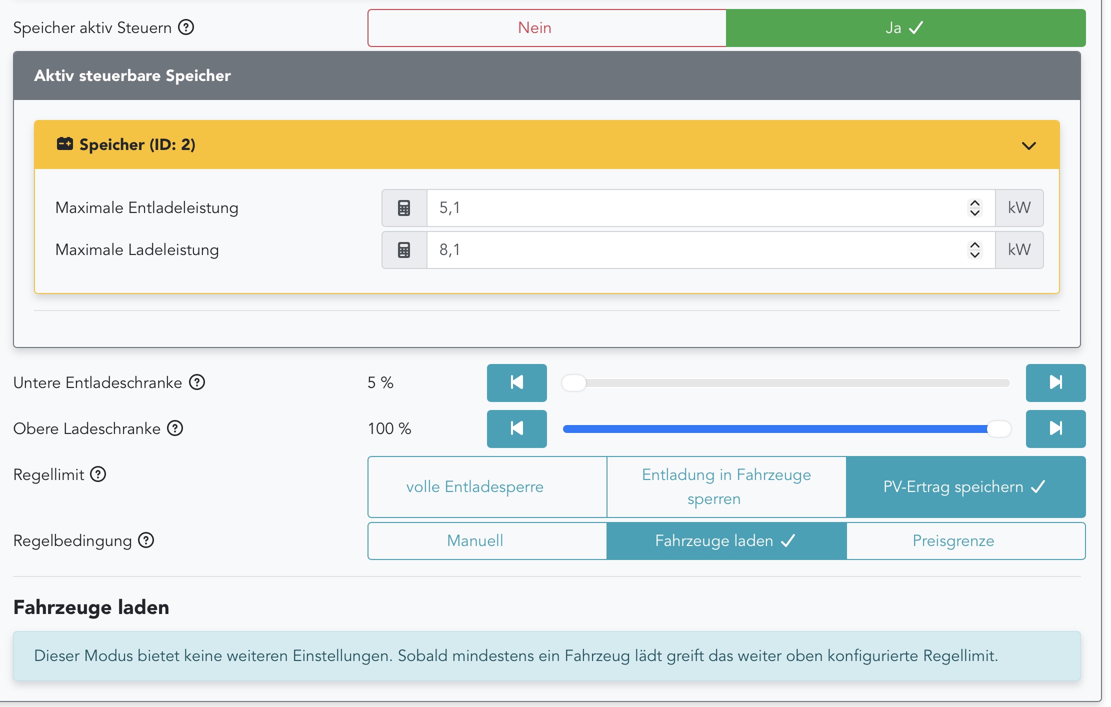

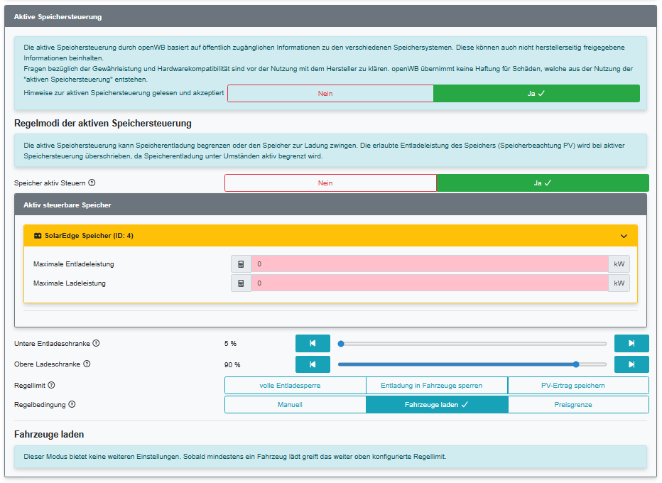

Wenn man nach dem Update auf die 2.2.0 die Einstellungen der Speichereinstellungen aufruft, sieht man nicht, dass im Speicher noch die 2 Felder für die Lade- und Entladeleistung ausgefüllt werden müssen.
Man kann sogar speichern, ohne diese auszufüllen.
Nur wenn man den Speicher aufklappt, sieht man es: P.S.: Man kann die Werte sogar nachträglich wieder auf Null setzen, wenn man im aufgeklappten Modus 0 einträgt, dann zuklappt und dann erst auf Speichern drückt, werden die Werte ohne Fehlermeldung gespeichert.
