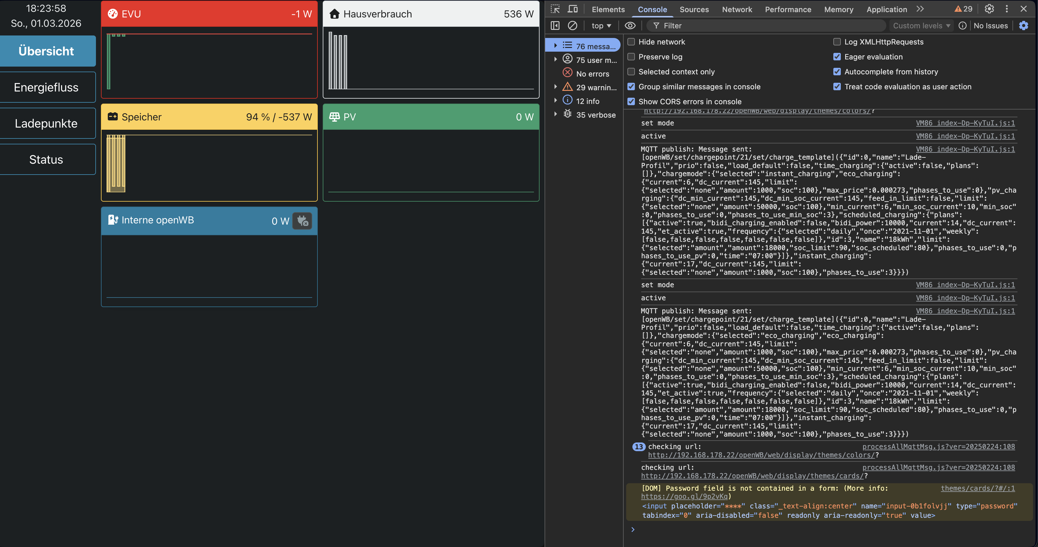

moriarty
Beiträge: 4
Registriert: Fr Jan 19, 2024 11:54 pm
Re: Colors-Theme 2.0
Beitrag von moriarty »

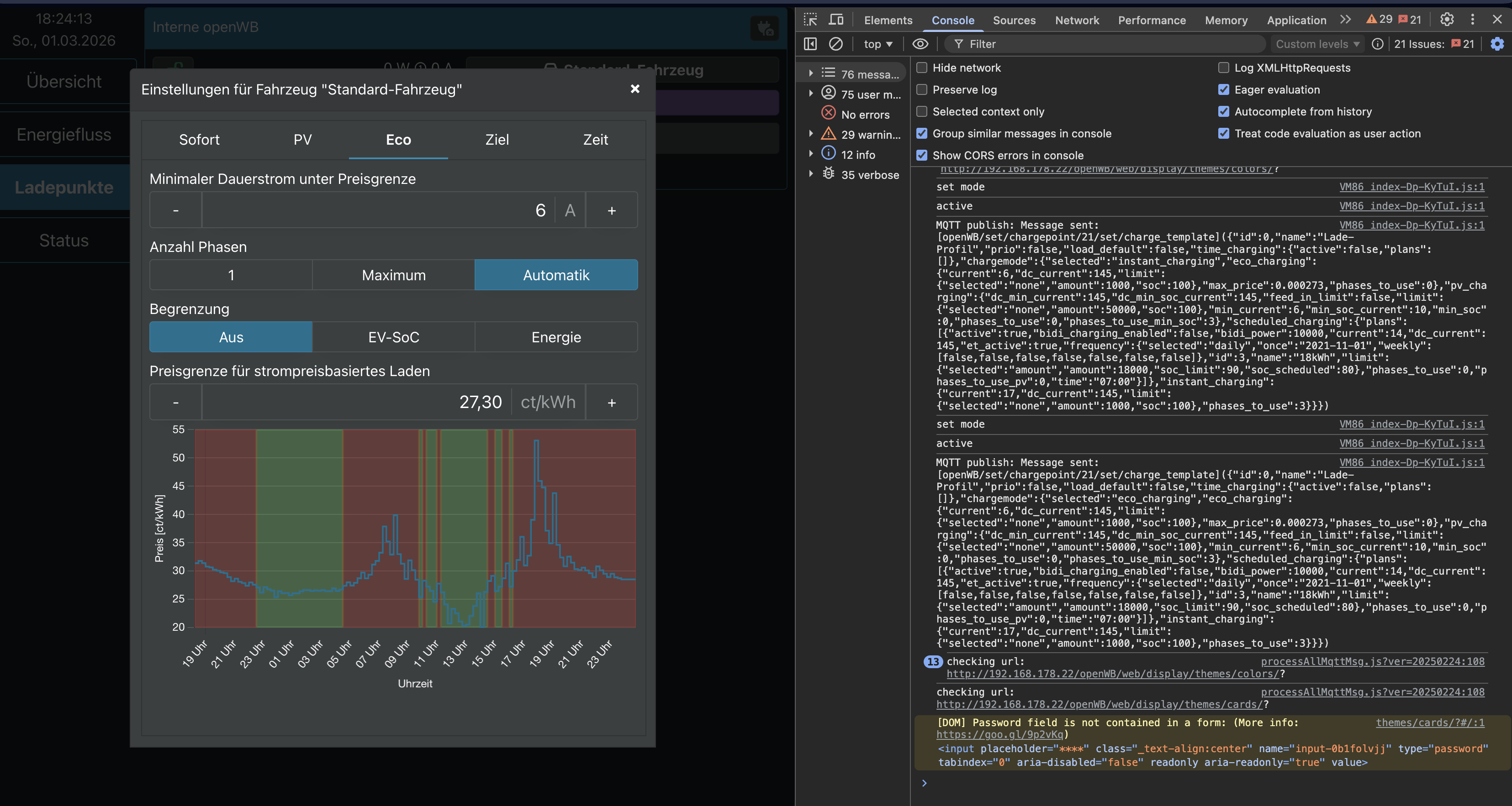

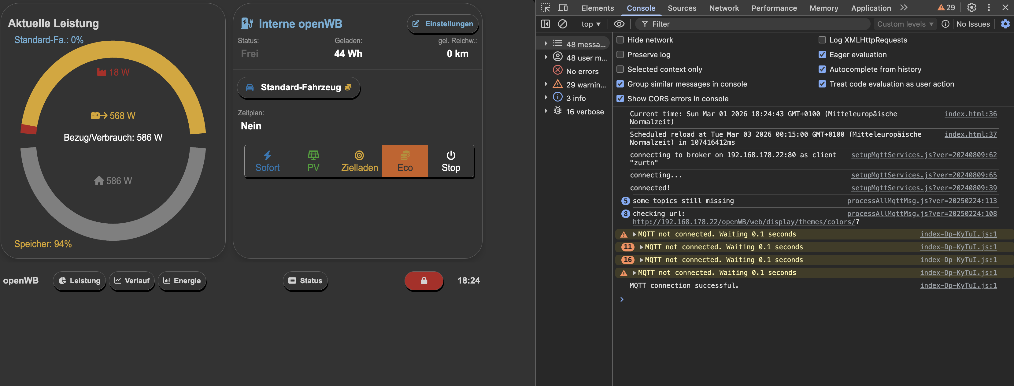

Hallo electron
danke für deine Unterstützung.
Nach dem Update habe ich die Wallbox auch nochmal manuell neugestartet.
Es wird einfach nichts an der Stelle an der zuvor der Graph war angezeigt. In der Browser Konsole werden auch keine Fehler gemeldet.
In dem Standard Theme wird der Graph angezeigt. Auch auf der normalen Weboberfläche werden die Preise angezeigt. Das Modul Stromtarif zeigt auch keinen Fehler an.

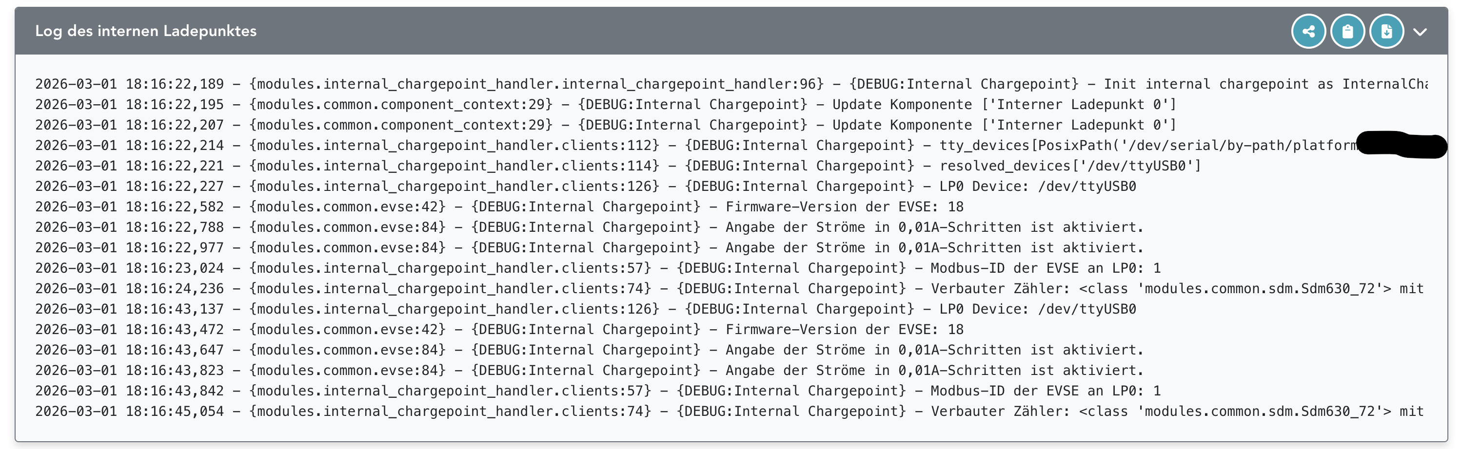

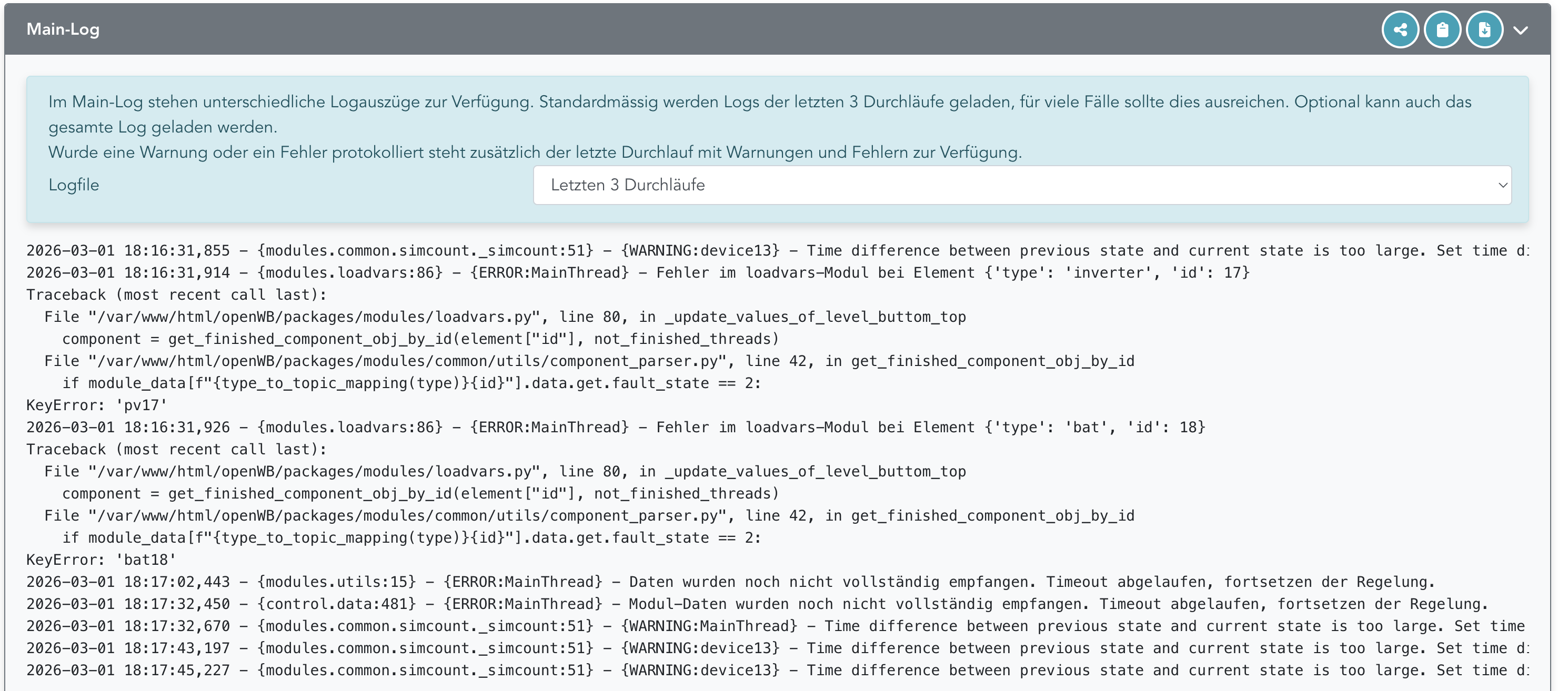

Ich habe ein paar Fehler in den Logs der openWB gefunden. Ich kann jedoch nicht einschätzen, ob sie mit dem Problem zusammenhängen.
Ich habe ein paar Screenshots mit drangehangen.
(825.06 KiB) Noch nie heruntergeladen
(961.27 KiB) Noch nie heruntergeladen
(525.04 KiB) Noch nie heruntergeladen
(657.39 KiB) Noch nie heruntergeladen
(585.81 KiB) Noch nie heruntergeladen
