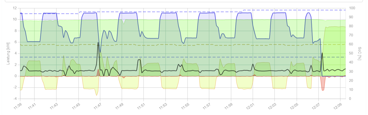

mit Speicherbetrachtung habe ich neuerdings einen Sägezahn in der Ladekurve:
https://paste.openwb.de/TmdNAVE28IbIp0I
Das ganze wird dadurch wohl ausgelöst, dass beim erreichen vom Maximal-SoC des Speichers die Erlaubte Entladeleistung freigegeben wird, das war früher erst ab dem Wert +1 %
Nun fällt dadurch dann der Akkustand unter den Mindest-SoC des Speichers, dadurch wird wieder Ladeleistung reserviert, somit habe ich einen schönen Zahn.
Lg Markus
