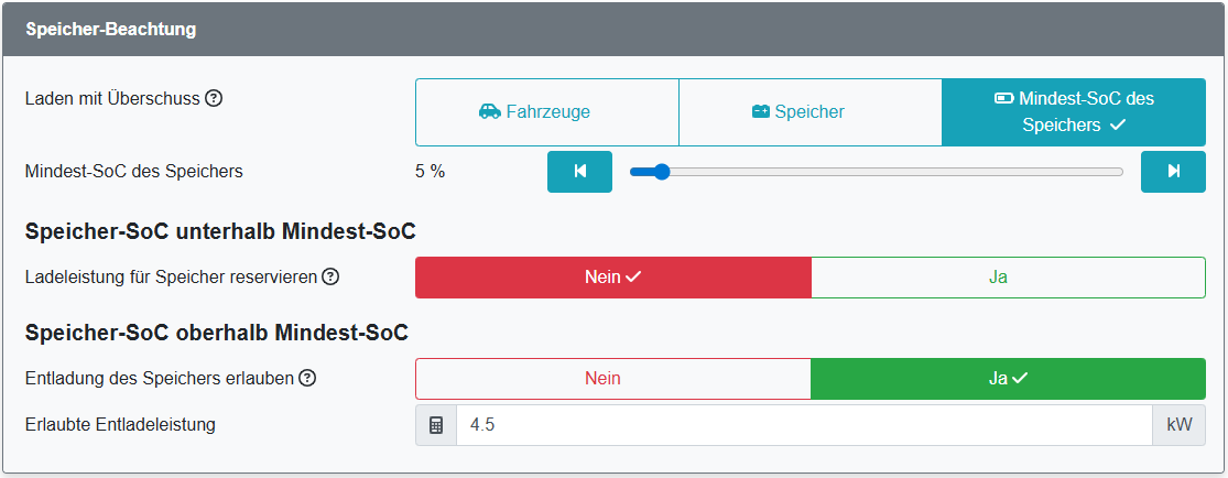

Ich habe es gestern geschafft die Speicherentladung einzustellen und auch schon erfolgreich getestet.
Ich habe unter PV-Laden als Regelmodus Bezug am EVU eingestellt.
Unter Laden mit Überschuss muss man den Mindest-SOC des Speichers einstellen. Ich habe dann 5% Mindest SOC eingestellt und die Entladung des Speichers erlaubt und noch die Entladeleistung hinterlegt.
In diesem Modus wird die angegebene Entladeleistung dem Überschüss hinzugerechnet. Heißt PV-Laden wird auch getriggert wenn die Sonnenbatterie mehr als 5% SOC hat. Perfekt genauso wollte ich es. Damit klappt es zumindest die Sonnenbatterie in das Auto zu entladen und die Ecoflow eben nicht. Das verhindert der Mindest-SOC.
Jetzt fehlt mir noch die kombinierte Möglichkeit also erst Sonnenbatterie ins Auto und dann quasi ECO-laden zum günstigsten Strompreis.
Ideen?
