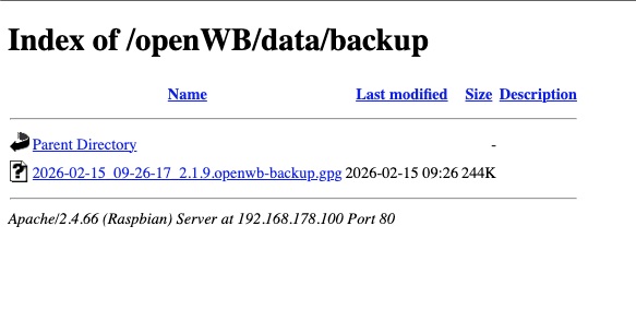

Mit so manchen Aussagen machst du es dir wirklich selbst nicht leicht, wenn da immer ein Frust dazwischen klingt. Vor allem wenn andere in ihrer Freizeit versuchen zu helfen.
Ein Backup hat als Endung .openwb-backup, früher .tar.gz ist aber genauso gezippt. Warum du eine .gpg Datei hast, erschließt sich mir nicht ganz.
Die Struktur ist erstmal nebensächlich, wenn vom Wechselrichter keine Daten kommen.
Ich bin aber hier raus, in erster Linie ist zu klären wie der Kaco WR an den Varta angebunden ist ob per Sensor oder per SunSpec, diese Antwort kann dir dein Elektriker geben oder Varta. Erst dann kommt man irgendwie weiter. Ggf. wende dich an den Support oder bitte denjenigen um Hilfe der dir die Wallbox installiert hat, vielleicht hat er ja ne Schulung bei openWB gemacht?

Zur Info, so sieht es aus nachdem ich ein backup erstellt habe.
