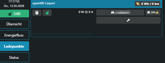

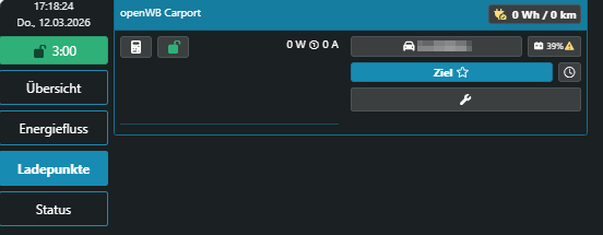

Aktueller master (2026-03-12 12:08:09 +0100 [cea69b828]):
Zunächst ist mir nach dem Anstecken des Autos aufgefallen, dass sich im Dashboard des Standard-Theme die Zielpläne nicht mehr per klick ein- und ausschalten lassen: Dann habe ich es über das Display versucht.
Dort wurde ständig zwischen den 2 Ansichten hin- und hergeschaltet, auch dort konnte man die Zielpläne nicht aktivieren oder deaktivieren: Im Koala Theme sieht man im Energiefluss, dass ständig zwischen Stop und Zielladen gewechselt wird.
Die Übersichtseite des Smarthome geht auch nicht auf, bleibt beim Laden stehen, davon habe ich keinen Screenshot.
Beim Aufrufen der openWB Oberfläche bleibt das Laden der Seite manchmal bei 67% hängen, dann muss man ziemlich oft aktualisieren, irgendwann läuft es dann zufällig mal bis 100%.
Wenn man die Oberfläche einmal aufgerufen hat, gibt es keine Probleme irgendwelche Unterseiten aufzurufen.
Ich habe das main.log und smarthome.log gesichert, vielleicht ist hieraus etwas zu erkennen?
main.log:
https://paste.openwb.de/s0rWE41w2GLieoe
smarthome.log:
https://paste.openwb.de/LoWgCDGGEeI4qSX

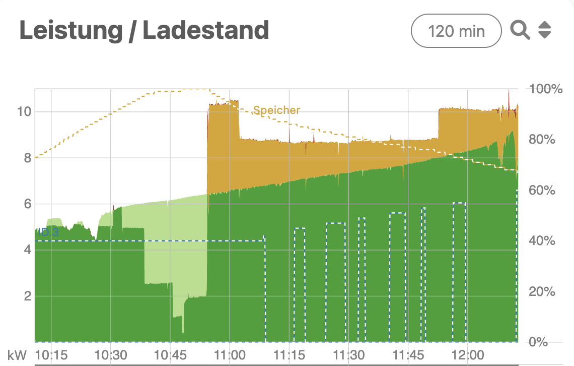

SoC kommt und geht? Hat das sonst noch jemand so beobachten können? In meinem Fall SoC (ID.3) via MQTT vom IOBROKER mit VW-Connect Adapter.

Da openWB ja nur das verarbeitet was du via MQTT schickst und nicht das VW SOC Modul verwendest, muss du halt auf deiner ioBroker Seite schauen was da schief geht und warum zwischendrin immer ne 0 geschickt wirdjoggele777 hat geschrieben: Fr Mär 13, 2026 11:18 am Hallo zusammen,
2x OpenWB Series2 custom – 11 kW und 22kW
