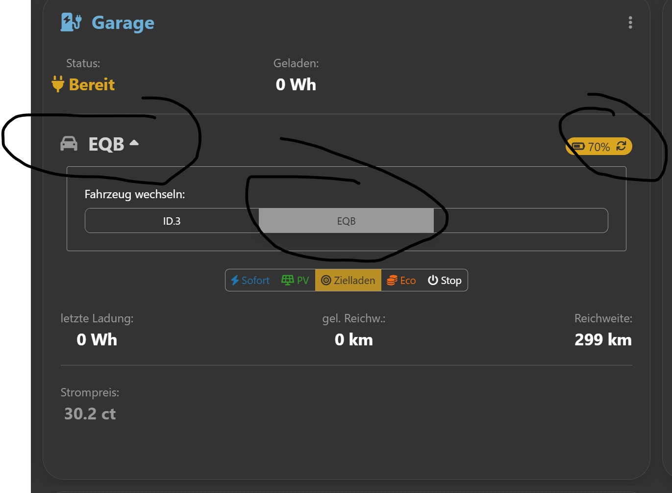

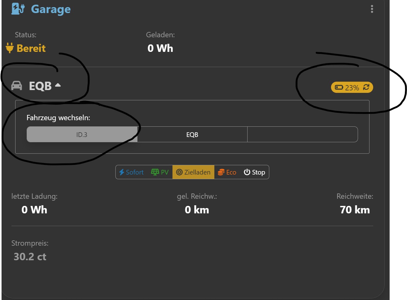

Hallo Klaus ,
mir ist aufgefallen das nach dem neuestem Update sich die Ausgewählten Autos im Ladepunkt nicht mehr sofort wechseln .
Der SOC des jeweiligen ausgewählten Auto wird sofort angezeigt aber der Autoname selbst wechselt sich nicht mehr
Hier ein paar Bild zur Verdeutlichung
Beziehungsweise es dauerst sehr lange bis er wechselt
- Screenshot 2026-03-17 203544.jpg (96.27 KiB) 898 mal betrachtet

Ich habe das auch gerade ausprobiert. Der Name ändert sich, aber es dauert ein paar Sekunden. Er wird erst angepasst, wenn die Bestätigung von der openWB geschickt wird. Ich passe das aber noch an, so dass der Name genau wie SoC und Lademodus sofort geändert wird.

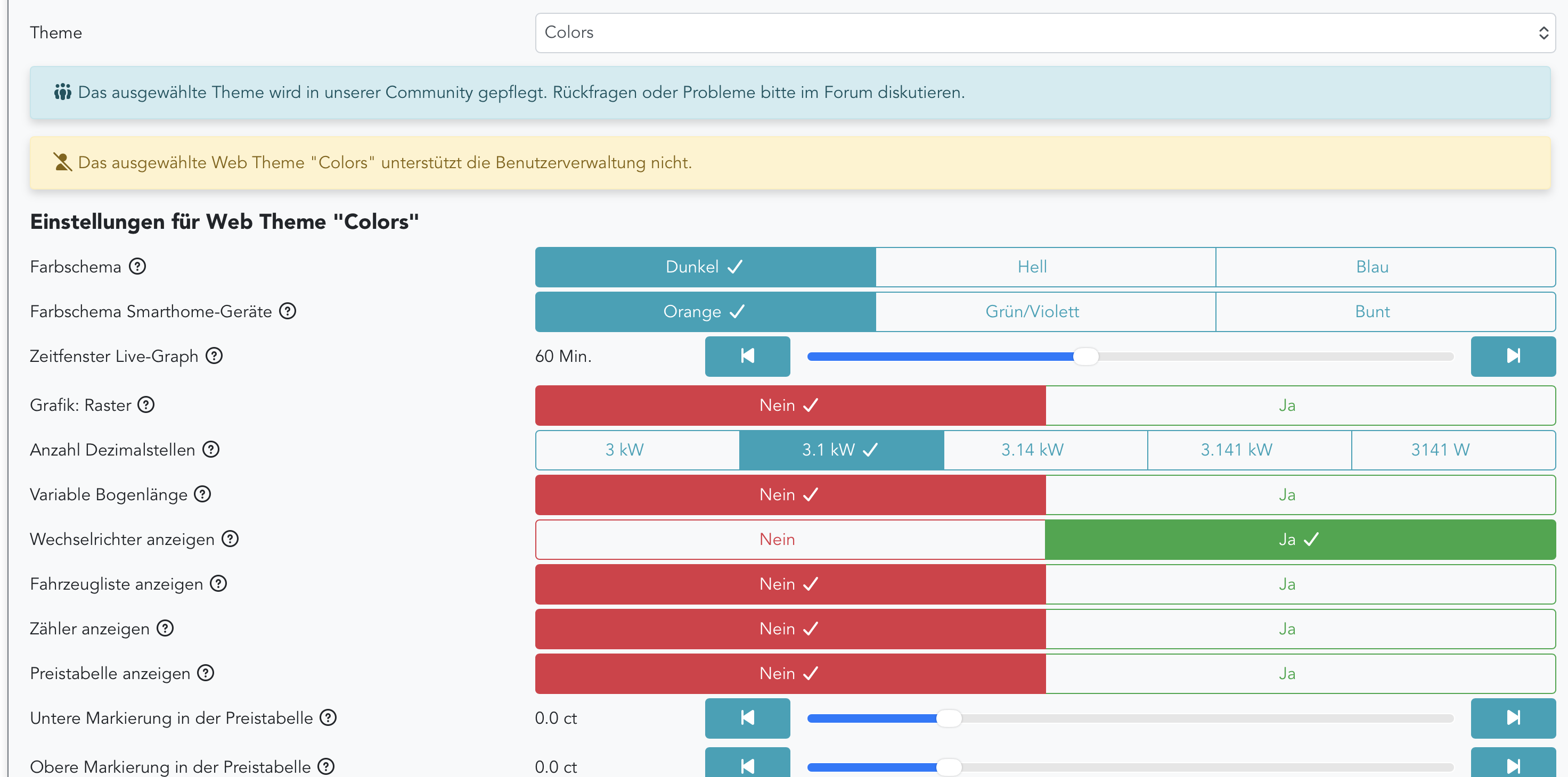

Mit dem heutigen Update werden eine Reihe von Einstellungen des Colors-Themes direkt in den Settings der openWB und nicht mehr im "Look&Feel"-Bereich des Themes eingestellt:
Vorteil ist, dass diese Einstellungen für alle Geräte einheitlich sind und nicht mehr in Cookies auf dem Gerät, sondern zentral in der openWB gespeichert werden.
Falls nach dem Upgrade auf den aktuellen Master die Anzeige seltsam aussieht, bitte einmal in die Einstellungen der openWB gehen und für alle Punkte den gewünschten Modus wählen.

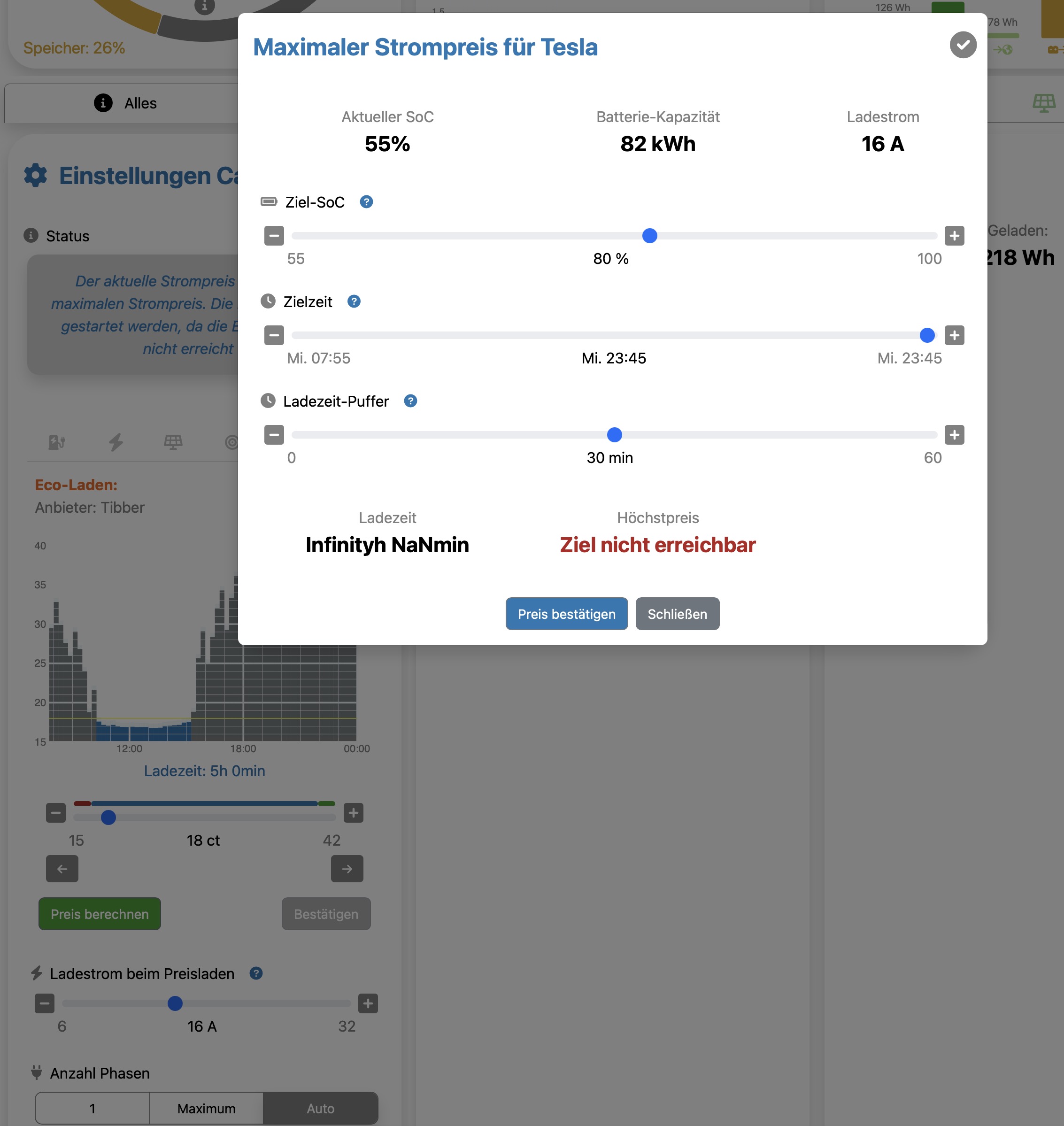

die Option "IFrame-Support für Einstellungen (Experimentell)" hattest du nach meiner Anregung eingebaut - dadurch das die meisten Einstellungen jetzt ins Backend von openWB gewandert sind, hat sich das Problem (Browsereinbindung in openWP/http unverschlüsselt/Cookies in HA) mit der Einbindung in Home Assistant erledigt. Ich habe keine Ahnung ob es überhaupt jemand aktiv nutzt, aber von mir aus kann die Funktion raus.
Bei der Berechnung (siehe Anhang) bekomme ich nie ein Ergebnis?

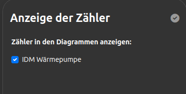

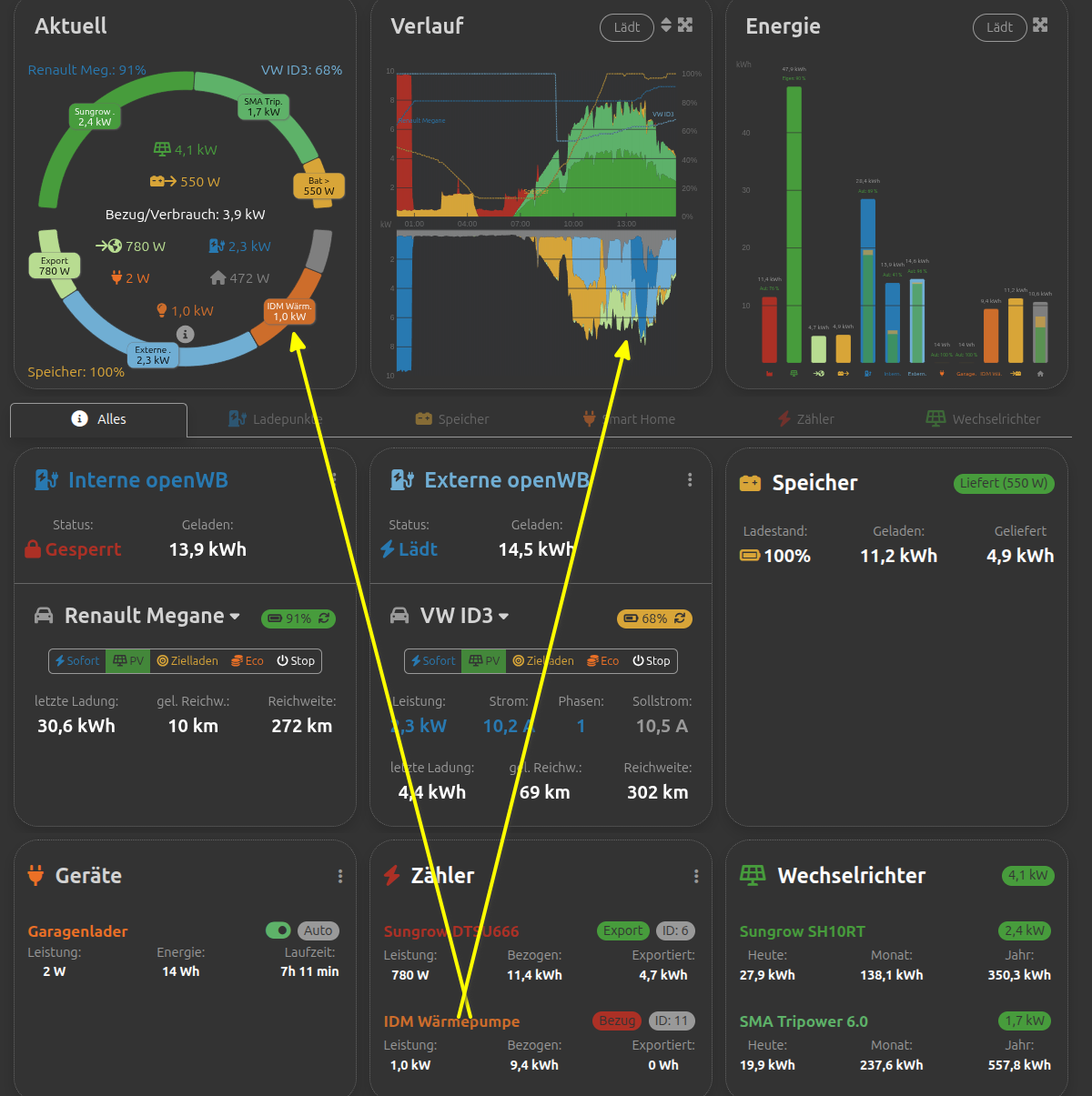

Ich bin nicht 100% sicher, aber ist bei dem letzten PR mit den Einstellungen vielleicht noch ein "Bug" für die Anzeige von zusätzlichen Zählern als Consumer reingekommen?
Mir wird jedenfalls mein Zähler für die Wärmepumpe nicht mehr im Verlaufsdiagramm angezeigt, im "Aktuell" Diagramm hingegen ja. Der Haken bei "Zähler in den Diagrammen anzeigen" ist gesetzt, wobei ich hier feststelle wenn ich jetzt in den openWB Einstellungen fürs Theme etwas verändert, wird auch immer der Haken hier entfernt und ich muss ihn erneut setzen.
Die WP lief heute den halben Tag, sollte also definitiv etwas zur Anzeige vorhanden sein.

Danke, dann nehme ich den iFrame-Support wieder raus.
Bei der Berechnung scheint es noch ein Problem zu geben. Es funktioniert auch bei bei mir nur auf manchen Systemen, aber nicht auf allen. Ich werde das noch korrigieren.
