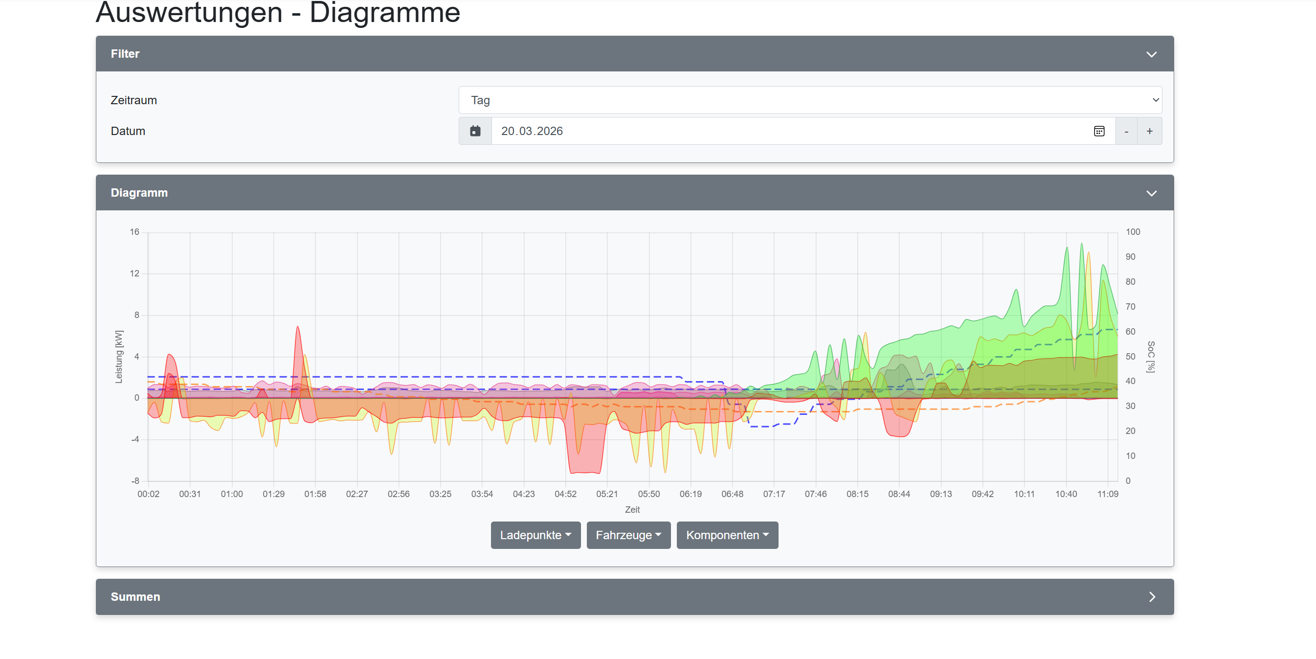

Das ist glaube ich die 2-Stunden-Anzeige.
Wir bräuchten den Tagesgraphen. Er kann über das Auswertungen-Menu aufgerufen werden.
Meth hat geschrieben: Fr Mär 20, 2026 6:24 am
electron hat geschrieben: Fr Mär 20, 2026 5:45 am Du könntest das mal mit der Darstellung im Standard-Theme (Auswertungen/Diagramme) vergleichen.
Für mich sieht das so aus, als würden zwar alle 5 min Werte geschickt, aber die Energie-Zähler werden nicht jedes Mal erhöht, sondern nur jedes zweite oder dritte Mal. Der Tagesgraph basiert ja auf den Zählerständen, nicht auf der Leistung im Zeitraum.
Meth hat geschrieben: Do Mär 19, 2026 8:35 pm Keine Ahnung ob das colour's theme das Problem ist
Seit geraumer Zeit werden die mqtt geröte so dargestellt owhol alle 5 Sekunden daten eingehen
Ggf ist auch das Backend das Problem hmm
Hallo Klaus ,
hier die Anzeige vom Standardtheme .
Das ist es Normal .
Falls du noch was brauchst .
Sag es

electron hat geschrieben: Fr Mär 20, 2026 7:11 am Das ist glaube ich die 2-Stunden-Anzeige.
Hallo Klaus ,
Das ist es Normal .
Sag es
Hallo ,
hier das bild
(279.82 KiB) Noch nie heruntergeladen

Das scheint jetzt für einen anderen Zeitraum zu sein und ist damit nicht direkt vergleichbar, man sieht aber an verschiedenen Stellen auch diese Zacken.

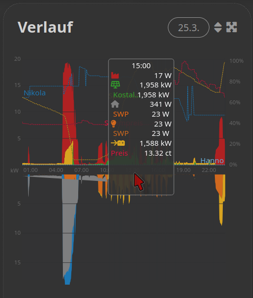

Das Popup auf dem Verlaufsgraphen hat unten zu viel Leerraum.
Und so lange sich die Mouse im Bereich den Popups befindet folgt das Popup der Mouse nicht nach links.
Nach rechts geht das komischer Weise.
Ich würde mir auch ein klein wenig mehr Transparenz für den Popup-Hintergrund wünschen...
bye
