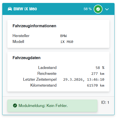

Danke für den Hinweis. Dadurch hat die Integration relativ problemlos geklappt. =)
Screenshot 2026-03-29 134649.png (22.02 KiB) 4236 mal betrachtet
