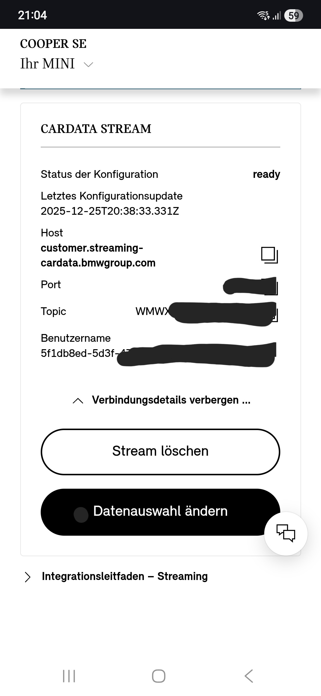

Re: Funding BMW CarData SoC Modul, Ersteller gesucht!
Pls.... und Mini. Sollte aber wegen CarData dasselbe sein.
Doku von der BMW Webpage kann ich gerne herunterladen und bereitstellen.
Ansonsten auch hier: https://bmw-cardata.bmwgroup.com/customer/public/home
Ich gehe davon aus, dass man dann sowohl in einem neuen SOC Modul als auch bei BMW eine Konfig vornehmen muss.
Es gibt eine neue Client ID, Benutzer und Topic...siehe Screenshot.
Spende ist gleich da...
