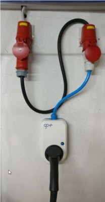

blueberry63
Beiträge: 79
Registriert: Sa Jan 11, 2020 5:50 pm
Re: Laden mit go-e Charger
Beitrag von blueberry63 »
So habe ich es gemacht (s. Anhang): an der rechten Dose ist nur eine Phase aufgelegt.
photovolter
Beiträge: 2
Registriert: Do Jul 09, 2020 12:01 pm
Beitrag von photovolter »
Hey blueberry
vielen Dank, Bilder sagen mehr als tausend Worte ;)
was wird dann am go-e eingestellt, wie hoch kann dann einphasig die ZOE geladen werden ?
Danke für die Info
Gruß photovolter

Strobi
Beiträge: 49
Registriert: Mo Apr 20, 2020 3:32 pm
Beitrag von Strobi »
Alles klar,
vielen Dank für die schnellen Antworten.
Ich dachte man könnte dem GoeCharger per Software mitteilen, dass er nur eine Phase nehmen soll.
Dann werde ich das auch über eine Hardware Lösung realisieren :mrgreen:
Vielen Dank und viele Grüße,
Strobi
