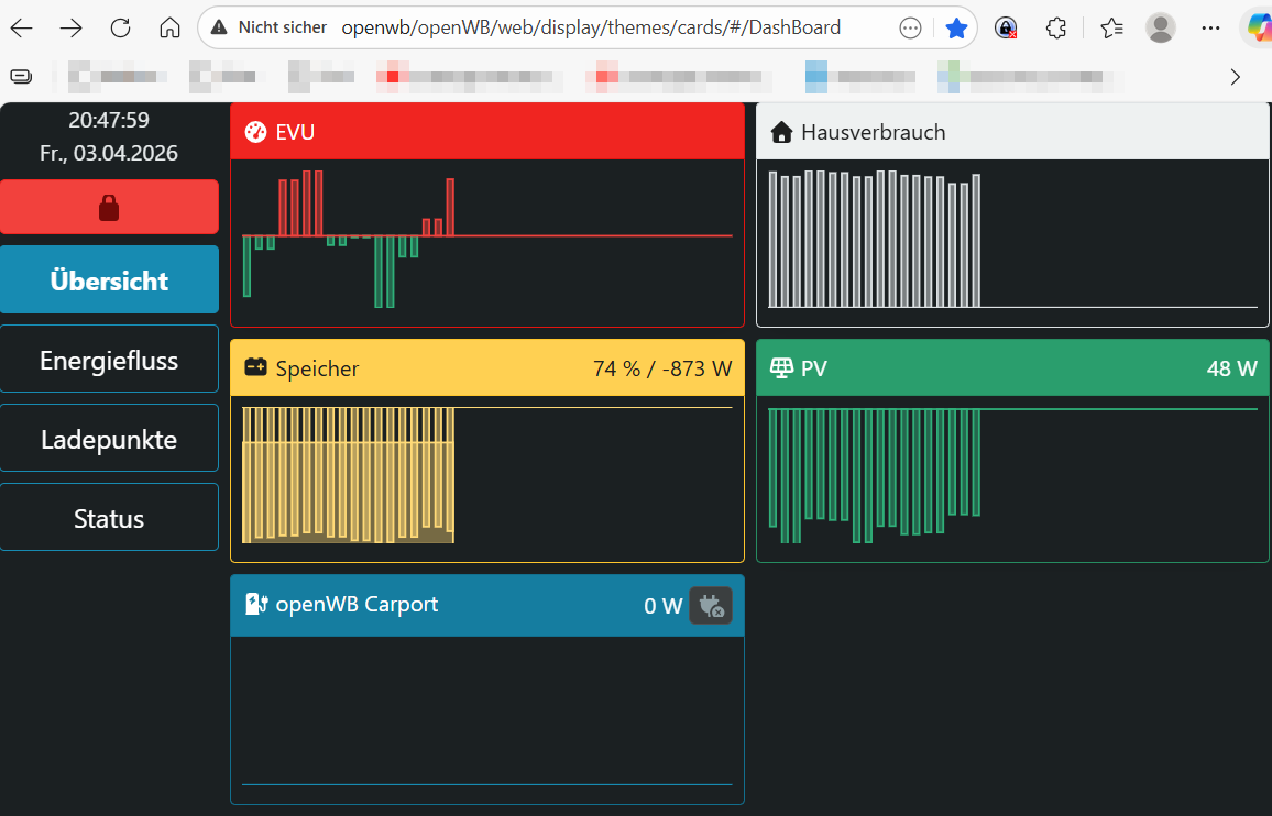

Aktueller master (2026-04-02 10:32:33 +0200 [7dcf4b0a2]), Leistungswerte EVU und Hausverbrauch fehlen im Cards Display Theme.
Auf dem Display (Cards-Theme) fehlen bei EVU und Hausverbrauch die Leistungswerte, die Balken passen:
2026-04-03 20_47_59-Greenshot.png (57.44 KiB) 2121 mal betrachtet

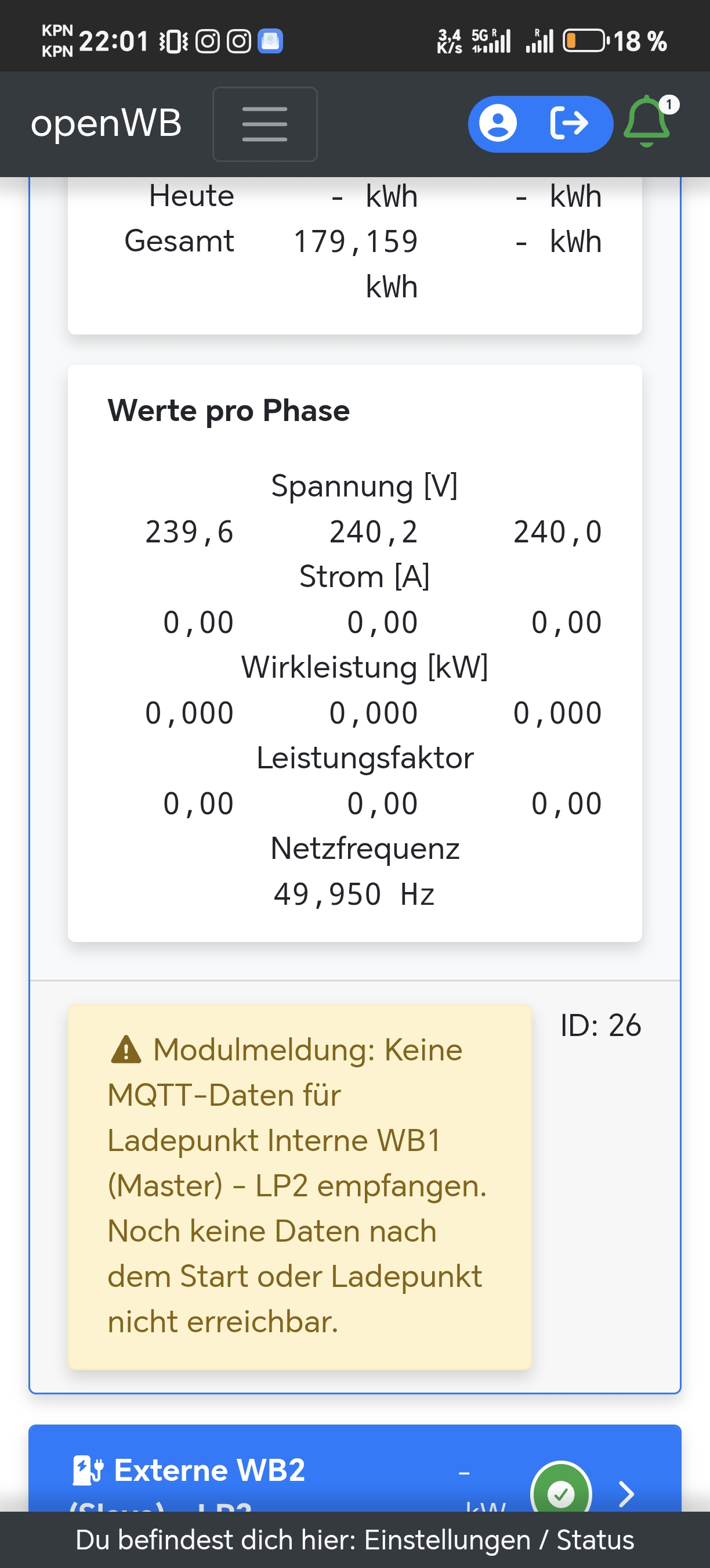

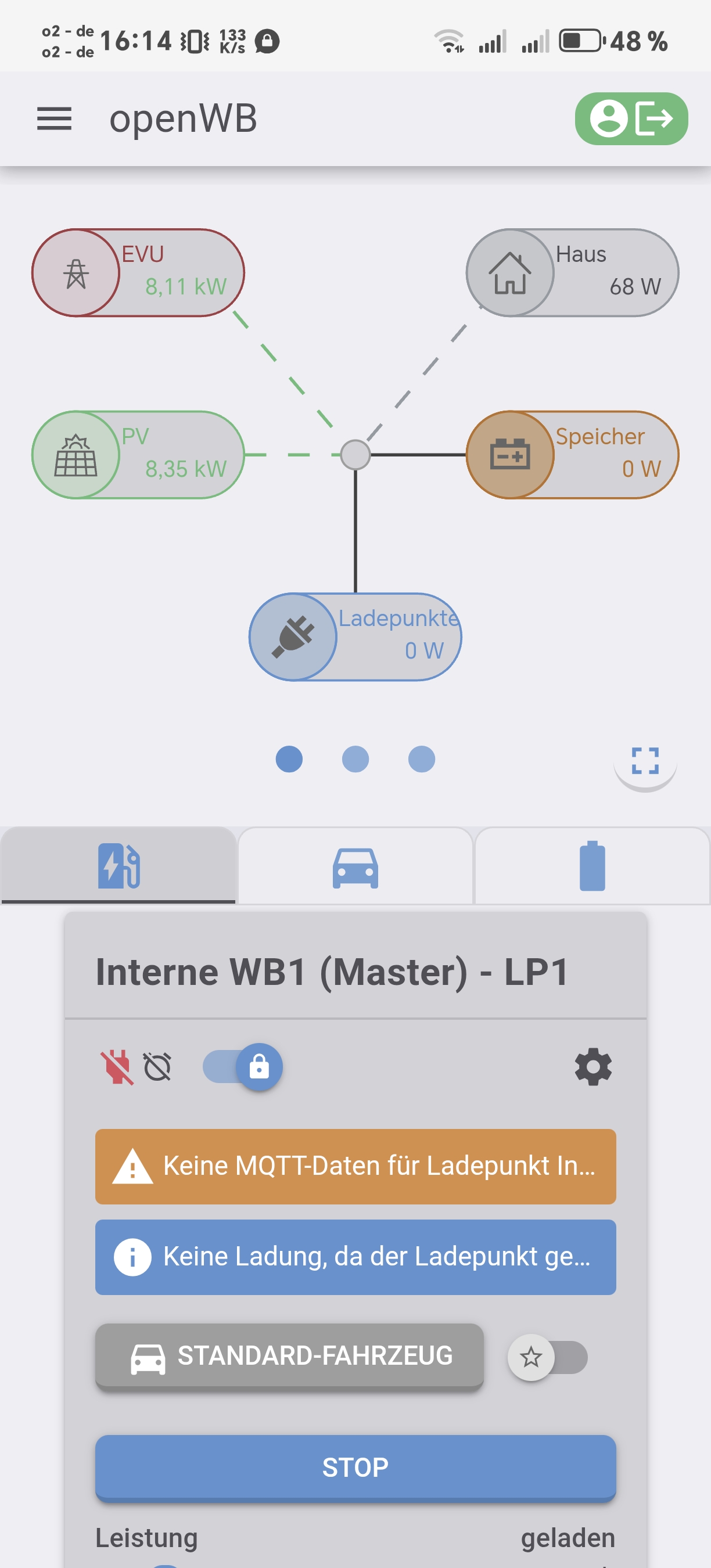

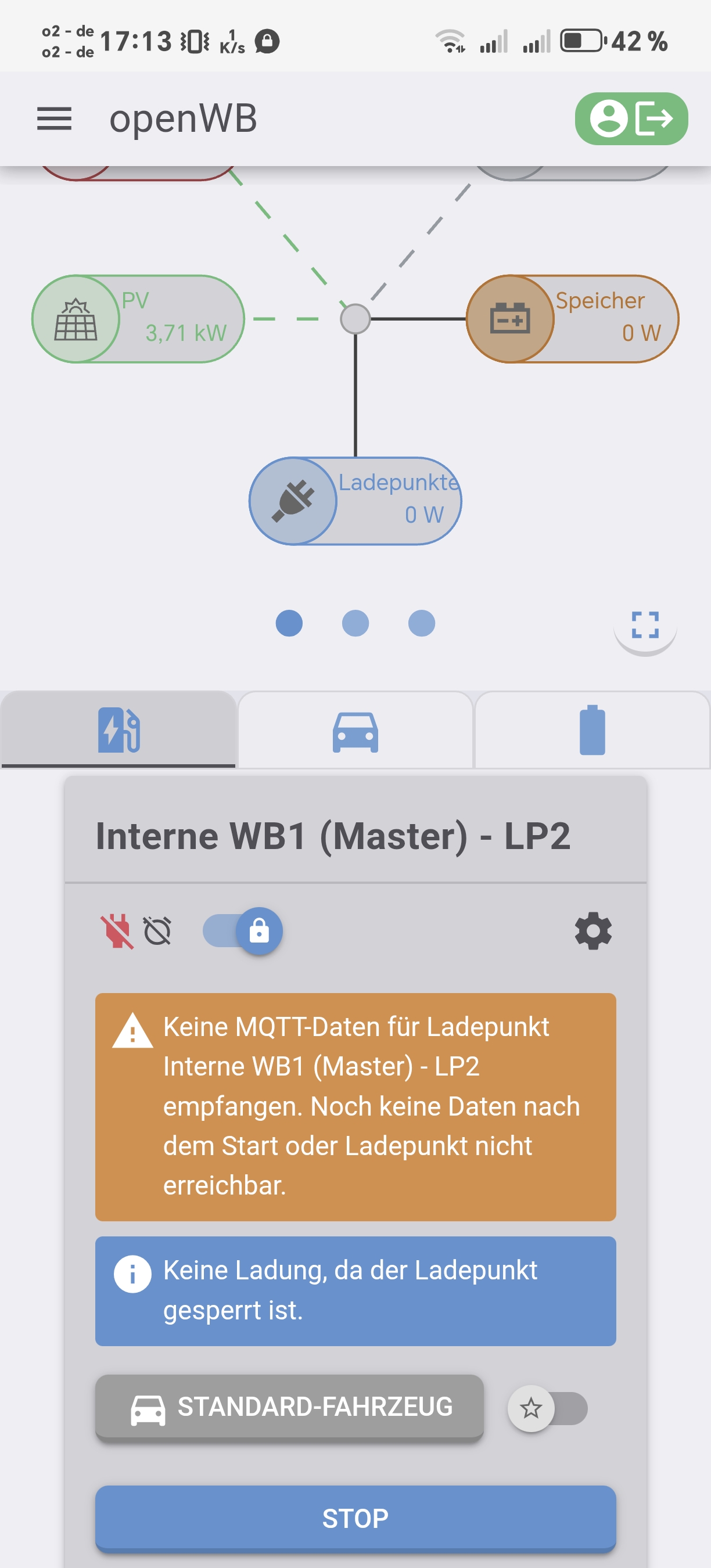

Zur allgemeinen Info (Support weiß bereits Bescheid):
Mit aktiver BV: 2x Duo
- Bei der Beta habe ich festgestellt, dass im Ladelog im Dienstwagenabrechnungs Portal die RFID Kennung fehlt. Diese fehlt aber auch im normalen Ladelog in der Open WB selbst. Interessanter Weise muss aber der RFID Tag selbst korrekt erfasst worden sein, da sonst das Fahrzeug inklusive dem passenden lademodi nicht hätte ausgewählt und korrekt im Ladelog hinterlegt werden können.
Positiv: es hat zuverlässig geladen.
- Ebenso fehlen die Daten in dem Mieterstrom Abrechnungsportal, obwohl die Daten lokal vorliegen.
- "Mqtt Fehler Ladepunkt" ist weiterhin vorhanden. Anscheinend aber nur bei der Master dafür dann bei LP1&2. Bei der Slave mit LP3&4 kommt die Meldung nicht. ( Siehe Screenshot)
Bin um zu sehen, ob die Daten nun wieder korrekt in dem Dienstwagen Portal und Mieterstrom Portal ankommen wieder auf die Release gewechselt. Sollte das funktionieren, ist vielleicht was in der 2.2.0 Beta noch nicht für die Portale programmiert oder es ist ein Bug drinnen. - hierzu gebe ich morgen Rückmeldung.
(406.71 KiB) Noch nie heruntergeladen
(448.85 KiB) Noch nie heruntergeladen
(576.97 KiB) Noch nie heruntergeladen
Beiträge: 10375
Has thanked: 193 times
Been thanked: 458 times
Re: Rückmeldungen openWB software 2.2.0 Beta 1
Dienstwagen- und Mieterstromportal sind immer nur auf das aktuelle (und vergangene) Release ausgelegt.

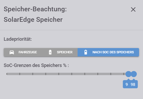

Nicht ganz aktuelle Version, müsste aber in diesem Punkt dem aktuellem Stand entsprechen (2026-04-01 13:04:26 +0200 [f32b15ebe])
Ich habe gerade die SoC-Grenzen des Speichers im Koala-Theme gefunden, folgende Anmerkungen hierzu:
Wenn ich die Einstellung am Handy mache, überdecken meine "Wurstfinger" die Zahlen für die Einstellung, habe es mit viel Mühe trotzdem geschafft.
Ich brauche meist 94% bis 98%, die untere Zahl wird aber von der oberen überlagert.
Vielleicht wäre es hier besser, auch 2 Regler für untere und obere Grenze einzubauen?
Wenn die Prozentzahl dann links oder rechts neben dem Regler erscheint, wäre der Finger auch nicht mehr im Weg. ;)
Ein Plus/Minus Button wäre zur Feineinstellung auch ganz nett.
2026-04-05 20_35_23-Greenshot.png (17.26 KiB) 1920 mal betrachtet
