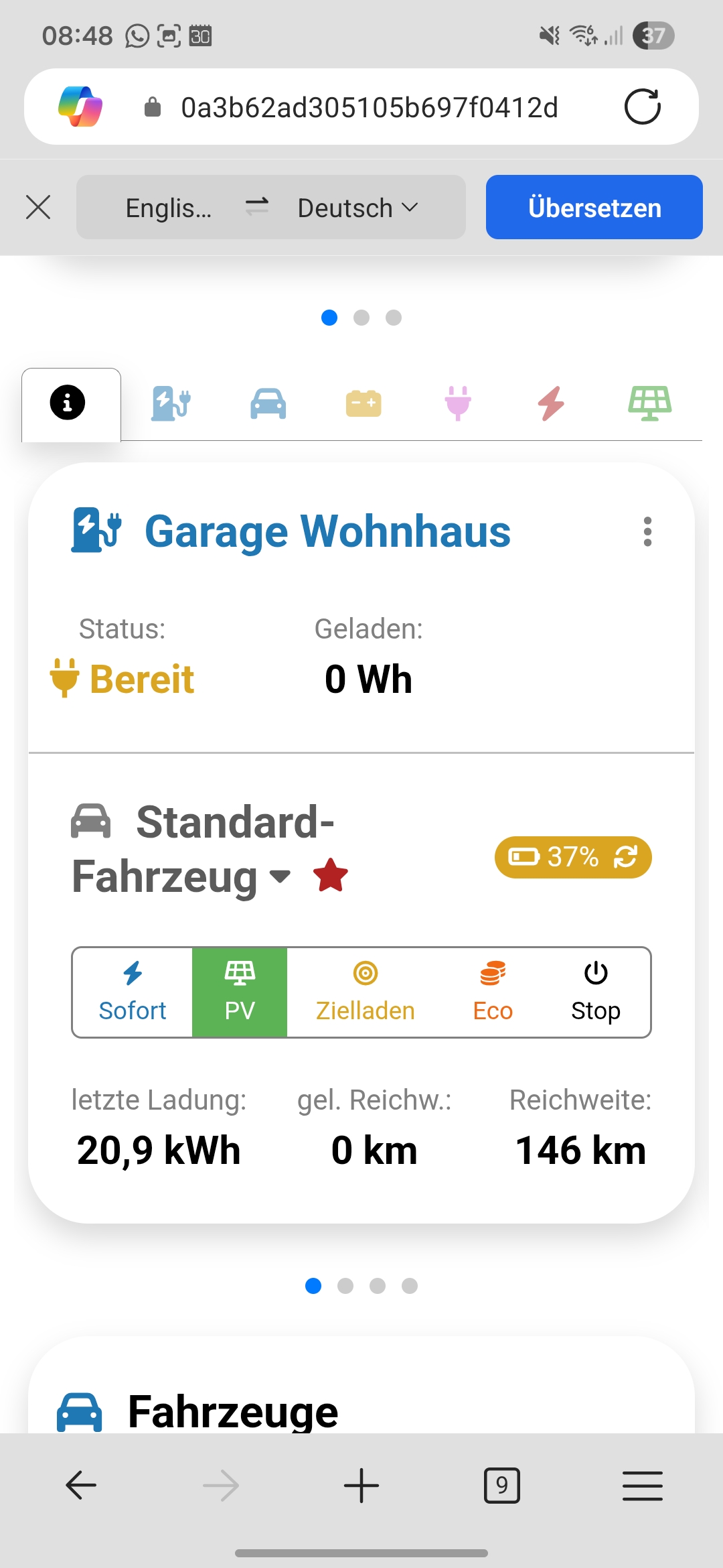

electron hat geschrieben: Mo Mär 30, 2026 6:41 pm Eigentlich sollten zwei angezeigt werden, wenn mindestens zwei Fahrzeuge existieren
StefanE hat geschrieben: Mo Mär 30, 2026 4:11 pm Noch eine Frage: ist es möglich bei der Ansicht "aktuell" neben dem soc des Hauptfahrzeugs noch einen weiteren soc eines weiteren Fahrzeuges anzeigen zu lassen?
Es existieren zwei reale Fahrzeuge ("ID.3" und das Standard-Fahrzeug) und noch zwei Fahrzeugprofile für eventuelle andere Fahrzeuge (Extern 1, Extern 2, diese sind aktuell noch nicht benutzt).
(357.87 KiB) Noch nie heruntergeladen
Heute morgen hat die Anzeige des SoCs für beide Fahrzeuge funktioniert, nun wird allerdings nur noch das Standard-Fahrzeug angezeigt.
(373.15 KiB) Noch nie heruntergeladen
Woran könnte dies liegen?

Ich muss mir die Regeln für die Anzeige der SoC noch mal genau anschauen. Ich vermute aber, dass das Fahrzeug namens "extern 2" die Ursache ist. Es ist an Ladepunkt 2 angesteckt und deshalb würde sein SoC angezeigt, aber es ist gar kein SoC definiert. Deswegen sieht man nichts. Eventuell kann ich die Regeln anpassen, so dass das nächste Fahrzeug in der Liste angezeigt wird, wenn das davor keinen SoC hat.

electron hat geschrieben: Mo Mär 30, 2026 8:19 pm Ich muss mir die Regeln für die Anzeige der SoC noch mal genau anschauen. Ich vermute aber, dass das Fahrzeug namens "extern 2" die Ursache ist. Es ist an Ladepunkt 2 angesteckt und deshalb würde sein SoC angezeigt, aber es ist gar kein SoC definiert. Deswegen sieht man nichts. Eventuell kann ich die Regeln anpassen, so dass das nächste Fahrzeug in der Liste angezeigt wird, wenn das davor keinen SoC hat.
StefanE hat geschrieben: Mo Mär 30, 2026 7:09 pm
Das ist richtig: Extern2 und extern1 haben keinen soc. Die Wallboxen sind für Kunden/Mitarbeiter Fahrzeuge gedacht, für die wir keinen soc einrichten können.

Ich habe die Auswahl der Fahrzeuge für das SoC-Display angepasst und als Merge Request eingereicht.
Jetzt sollten immer zwei SoCs angezeigt werden, falls es mindestens zwei Fahrzeuge mit konfigurierten SoCs gibt. (Bisher wurden stur die Fahrzeuge an den ersten beiden Ladepunkten genommen, auch wenn sie gar keinen SoC konfiguriert haben)
Erste Priorität haben die Fahrzeuge, die an Ladepunkte angeschlossen sind. Falls nicht genug Fahrzeuge mit SoC angedockt sind, wird mit den restlichen Fahrzeugen "aufgefüllt".
StefanE hat geschrieben: Mo Mär 30, 2026 8:29 pm Das ist richtig: Extern2 und extern1 haben keinen soc. Die Wallboxen sind für Kunden/Mitarbeiter Fahrzeuge gedacht, für die wir keinen soc einrichten können.

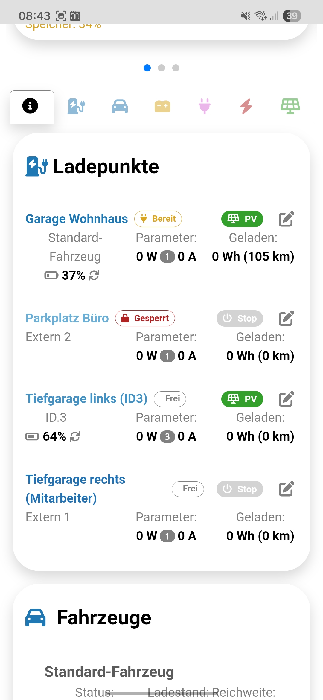

Wäre es möglich, in der Ladepunkt-Liste (die man durch Setzen der Einstellung "kompakte Ladepunktliste" auf "immer" aktivieren kann) die Priorität bei den Ladepunkten anzuzeigen?
Bisher wird sie ohne nur in der Ansicht mit einzelnen Ladepunkten angezeigt, allerdings nicht in der Listenansicht...
Screenshots:
(331.51 KiB) Noch nie heruntergeladen
(395.49 KiB) Noch nie heruntergeladen
Wir hatten oft den Fall, dass wir Fahrzeugen Priorität gegeben (bzw sie aktiviert gelassen) haben, die sie nicht mehr haben sollten und dies nicht bemerkt haben, da die Prioritäten ja in der Liste nicht angezeigt werden...

Danke für den Hinweis. Das sollte natürlich angezeigt werden. Ich schaue mir das an.
aaronE hat geschrieben: So Apr 05, 2026 6:53 am Wäre es möglich, in der Ladepunkt-Liste (die man durch Setzen der Einstellung "kompakte Ladepunktliste" auf "immer" aktivieren kann) die Priorität bei den Ladepunkten anzuzeigen?
Screenshots:
"Kompakte Ladepunktliste" auf "Aus"
"Kompakte Ladepunktliste" auf "immer"
