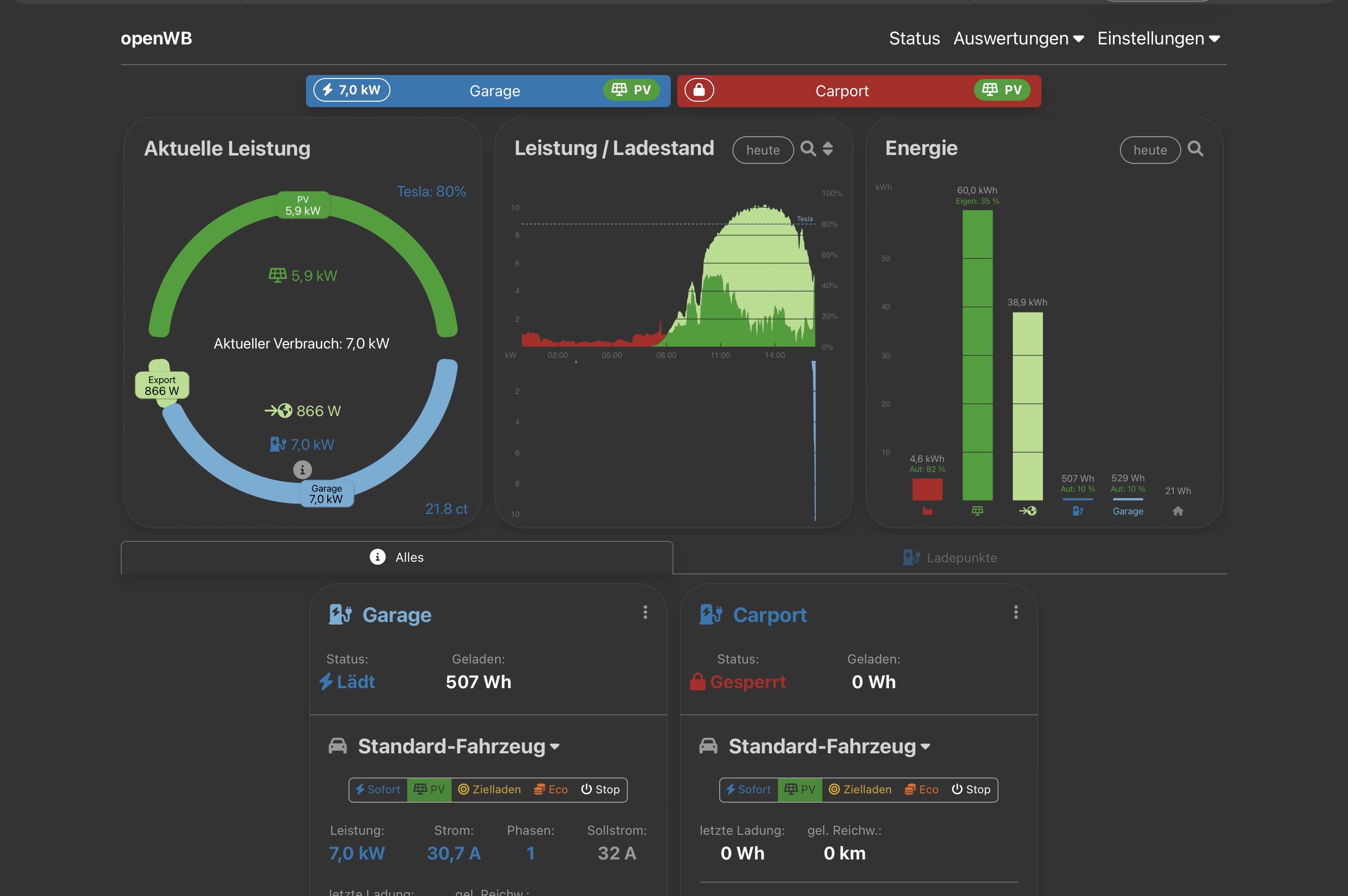

Hauptproblem: Überschussladen. Wie man auf dem Foto sieht, erkennt openWB zwar korrekt, dass aktuell 5,9 kW produziert werden, erlaubt aber trotzdem einem Auto mit 7 kW zu laden.

Auch wenn ich vielleicht (oder wahrscheinlich) etwas im Lastmanagement falsch eingestellt habe, sollte openWB doch intelligent genug sein, selbst zu erkennen, dass hier etwas nicht stimmt.

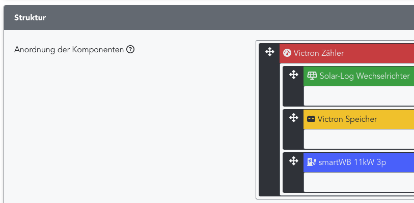

Laut dem, was ich hier im Forum gefunden habe, sollte die Struktur so aussehen:
(406.39 KiB) Noch nie heruntergeladen
Trotzdem funktioniert es bei mir wie oben beschrieben. Wo ist mein Denkfehler?

kamcio hat geschrieben: Do Apr 09, 2026 6:56 am Laut dem, was ich hier im Forum gefunden habe, sollte die Struktur so aussehen:
Ich kenne jetzt die Eigenheiten von Solarlog nicht, aber die Struktur sagt aus, dass der Solarlog-Zähler die beiden openwbs zählt und nicht die Produktion.
Ist das so gewollt?

der virtuelle Zähler ist auch bei mir Grund der Verwirrung gewesen. Den musst du rausschmeissen denke ich.
Zur Struktur: Teste mal so.
Solar-Log Zähler
	+ Solar Log Wechsel Richter
		+ Speicher?
	+ OpenWB Carport
	+ OpenWB Garage
Dann: die Einstellungen für das PV laden sind schon ziemlich komplex, aber es sollte mit den richtigen Einstellungen möglich sein, dass es nur mit dem Überschuss lädt. Auch das Auto muss das alles unterstützen natürlich, also Ströme von 16A, 10A, 8A, 6A und dann auch noch ein 3 phasig oder einphasig.

In deiner Struktur scheint etwas nicht in Ordnung, wie schon von anderen festgestellt wurde. Der VZ und der SolarLog über den beiden openWB sind m.E. das Problem.
Hier ein Bsp. einer Installation, wo der SolarLog einen alten PV-WR (Danfoss - ohne eigene Datenschnittstelle) ausliest, aber auch ein AC-Victron-Speicher mit eigenem EVU-Meter verwendet wird.
Die Frage ist:
Was macht der SolarLog genau? Was misst er alles?
Beiträge: 4360
