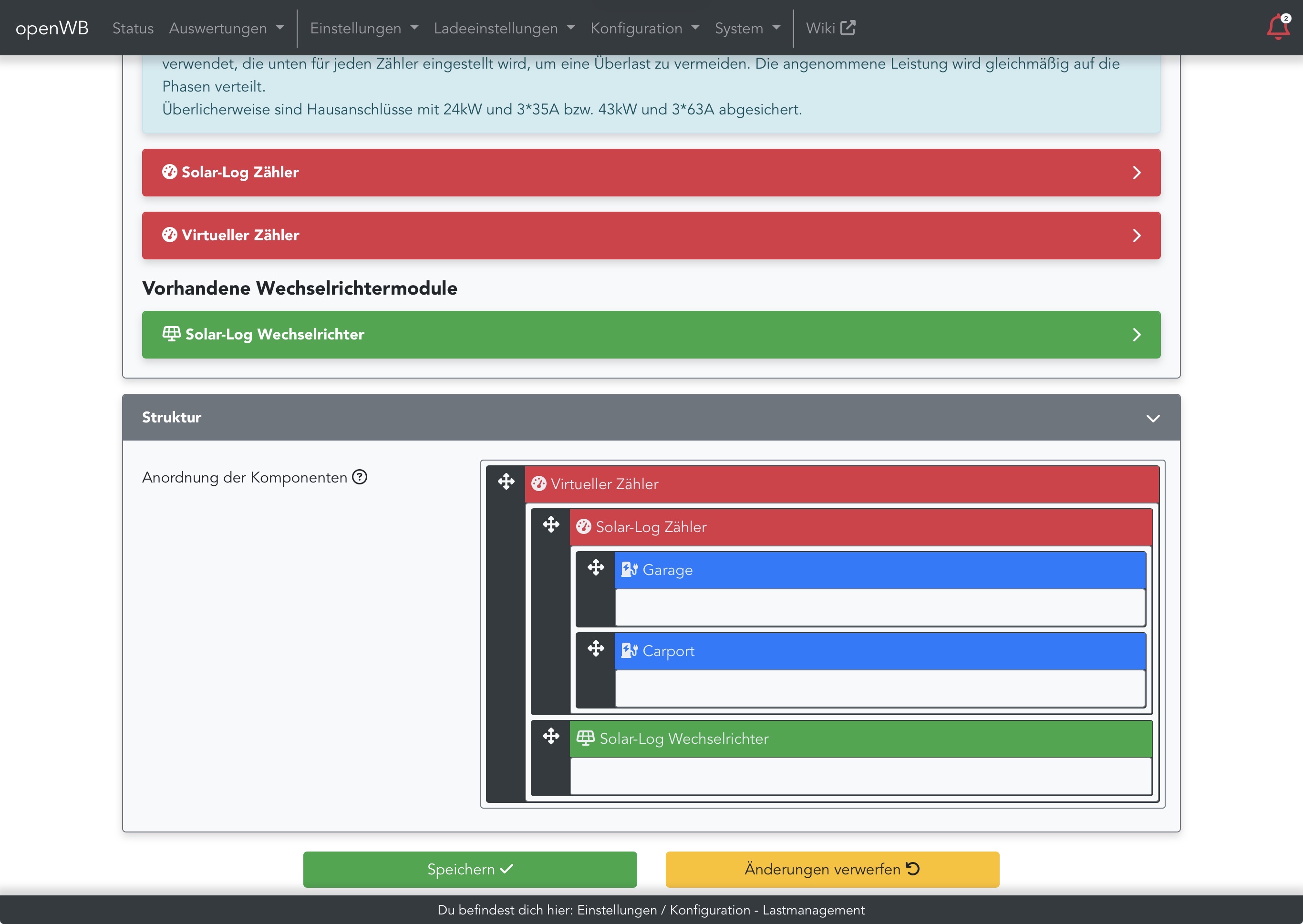

Hauptproblem: Überschussladen. Wie man auf dem Foto sieht, erkennt openWB zwar korrekt, dass aktuell 5,9 kW produziert werden, erlaubt aber trotzdem einem Auto mit 7 kW zu laden. Auch wenn ich vielleicht (oder wahrscheinlich) etwas im Lastmanagement falsch eingestellt habe, sollte openWB doch intelligent genug sein, selbst zu erkennen, dass hier etwas nicht stimmt.
Sorry, aber es kann nicht sein, dass man erst studieren muss, um eine openWB richtig einstellen zu können. Die Kritik richtet sich natürlich nur an die Entwickler.
Laut dem, was ich hier im Forum gefunden habe, sollte die Struktur so aussehen:
Trotzdem funktioniert es bei mir wie oben beschrieben. Wo ist mein Denkfehler?

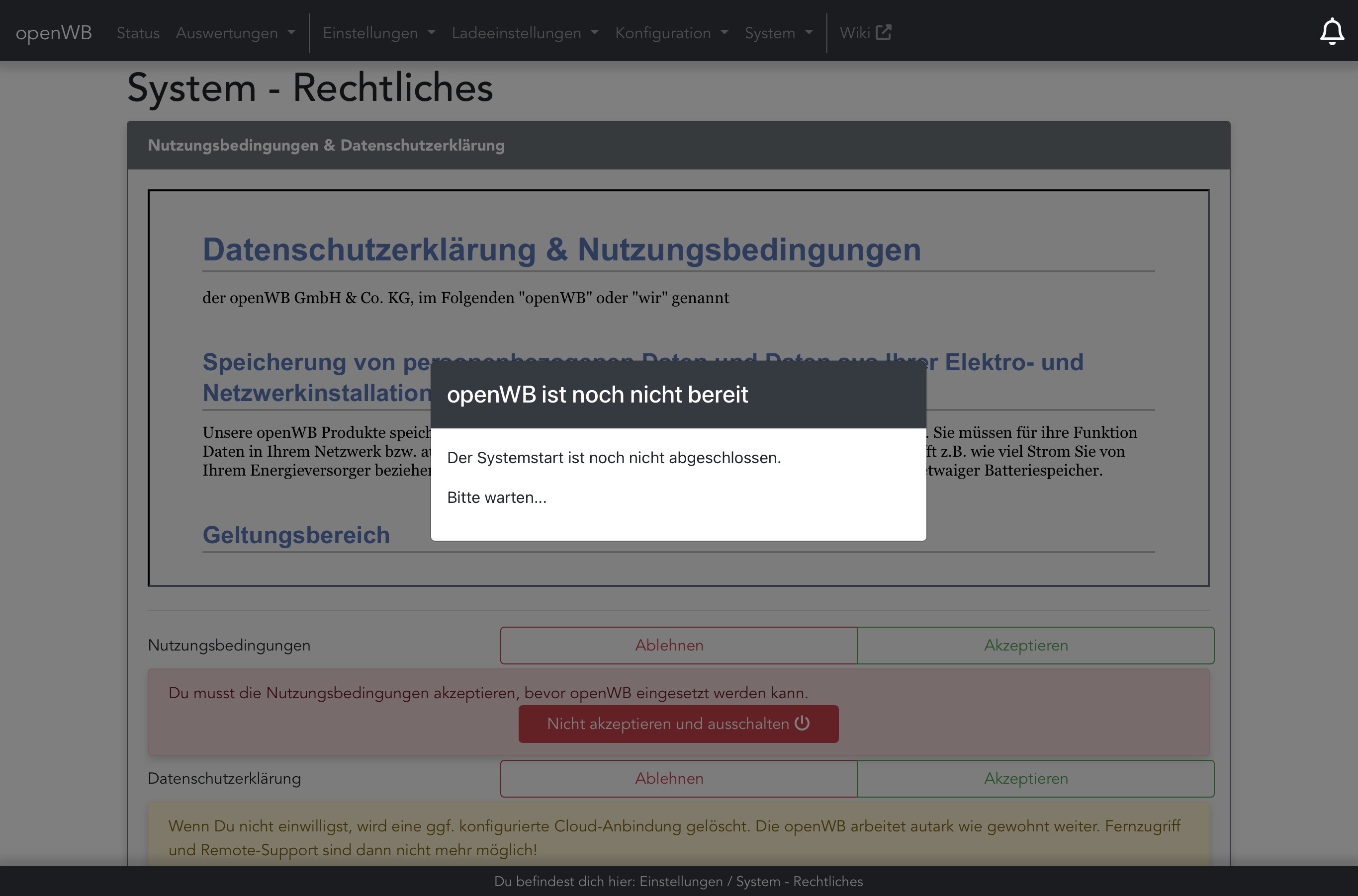

Außerdem muss ich manchmal ewig warten (teilweise über eine Minute), bis sich die Seite öffnet:
Ist das normal?
Ist das normal?

Ohne mehr Details zum System wird man kaum helfen können. Auf den ersten Blick ist z.B. vollkommen unklar, was der Virtuelle Zähler da macht. Ebenso keinerlei Hinweise, wie du das PV Überschussladen eingerichtet hast.
Das letzte Bild deute für mich darauf hin, dass die Einrichtung unvollständig ist.

Ich kenne jetzt die Eigenheiten von Solarlog nicht, aber die Struktur sagt aus, dass der Solarlog-Zähler die beiden openwbs zählt und nicht die Produktion.kamcio hat geschrieben: Do Apr 09, 2026 6:56 am Laut dem, was ich hier im Forum gefunden habe, sollte die Struktur so aussehen:
Ist das so gewollt?

der virtuelle Zähler ist auch bei mir Grund der Verwirrung gewesen. Den musst du rausschmeissen denke ich.
Zur Struktur: Teste mal so.
Dann: die Einstellungen für das PV laden sind schon ziemlich komplex, aber es sollte mit den richtigen Einstellungen möglich sein, dass es nur mit dem Überschuss lädt. Auch das Auto muss das alles unterstützen natürlich, also Ströme von 16A, 10A, 8A, 6A und dann auch noch ein 3 phasig oder einphasig.
Wegen den Ladezeiten: Welcher Browser ist das denn? Hier habe ich auch Probleme mit Safari auf dem Mac (MacOS 26.4). Der bleibt ähnlich hängen. Finde ich auch ärgerlich, gibt aber auch andere Browser (Chrome z.B. geht gut). Könnte sogar sein, dass Safari auf dem MacOS über die Zeit zu zickig geworden ist. Es gibt auch sonst Seiten im Internet, die nicht laden wollen. Meistens sind das aber auch Seiten mit ganz penetranten Datenkrakenmethoden. ... manchmal aber auch nicht ... und dann nehme ich Chrome ...
Kurioserweise ist der Safari auf dem iPad nicht so zickig ...
Solar-Log Zähler
+ Solar Log Wechsel Richter
+ Speicher?
+ OpenWB Carport
+ OpenWB Garage

In deiner Struktur scheint etwas nicht in Ordnung, wie schon von anderen festgestellt wurde. Der VZ und der SolarLog über den beiden openWB sind m.E. das Problem.
Hier ein Bsp. einer Installation, wo der SolarLog einen alten PV-WR (Danfoss - ohne eigene Datenschnittstelle) ausliest, aber auch ein AC-Victron-Speicher mit eigenem EVU-Meter verwendet wird. Die Frage ist:
Was macht der SolarLog genau? Was misst er alles?

Welcher Browser? Safari mit iOS/MacOS 24.x? Da gibt es aktuell einen Bug im Safari. Nimm lieber einen anderen Browser.kamcio hat geschrieben: Do Apr 09, 2026 6:56 am Außerdem muss ich manchmal ewig warten (teilweise über eine Minute), bis sich die Seite öffnet:
Ist das normal?
