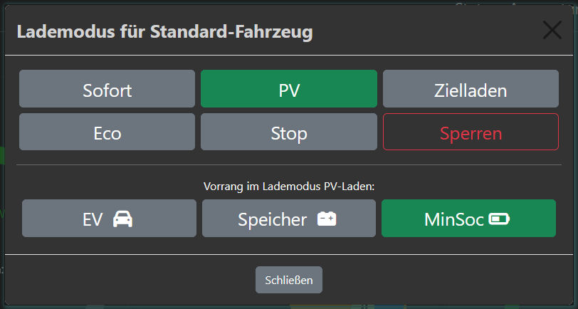

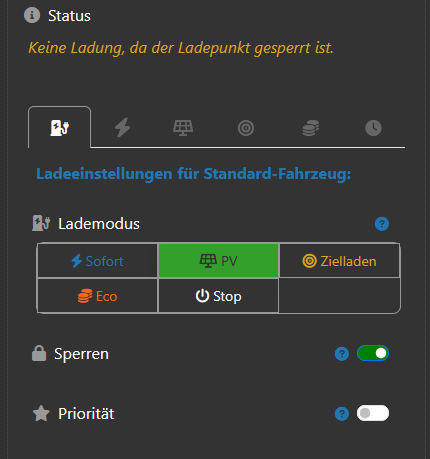

Ich habe immer diesen Knopf benutzt:
Mit dem Schieber hier funktioniert es:
Ich beobachte das noch mal weiter, und erstelle dann wirklich ein LOG.
Gruss Christoph
P.S.: Die Bilder sind leider nicht an der Stelle gelandet, wo Sie hinsollten!?
Ich habe es immer noch nicht geschafft ein LOG zu erstellen.
Aber ich bin der Sache auf die Spur gekommen, glaube ich.
Gruss Christoph
