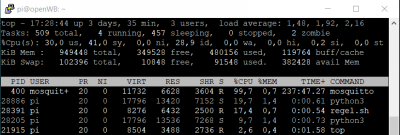

diesmal schon nach 3 Tagen siehe Screenshot.
Fehlermeldung im LOG ist gleich geblieben.

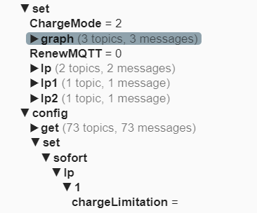

Ich hatte in den letzten Tagen auch Probleme mit ein paar MQTT-Topics. Kannst Du Dir z. B. mit dem MQTT-Explorer mal ansehen, ob Topics unter "openWB/config/set/" oder "openWB/set/" stehen geblieben sind?
Weiterhin habe ich zwei defekte Zombie-Prozesse gesehen, die "replaceinconfig" ausführen sollten. Die Ursache konnte ich jedoch noch nicht finden.

das habe ich geschafft. Aber was meinst Du mit "stehen geblieben". Ich habe mal einen Screenshot gemacht. Nach was muß ich denn da suchen?

Von meinem Verständnis her, sollten alle Topics unter "openWB/set" und "openWB/config/set" verschwinden, nachdem sie von dem System verarbeitet wurden. Bei dem ChargeMode wurde das gestern noch durch eine Änderung in der mqttsub.py behoben (siehe GitHub).
Wenn Du also in diesen Pfaden einmal alle Topics löscht (Mülleimer Symbol rechte Seite oben neben dem Topic), haben wir zumindestens einen sauberen Ausgangszustand.

war gerade mal wieder soweit siehe Screenshot. Nach dem Neustart des Mosquitto Demons hat python viel zu tun :D
Habe jetzt mal alles so gelöscht wie Du gesagt hast. Schauen wir mal was das gibt.
