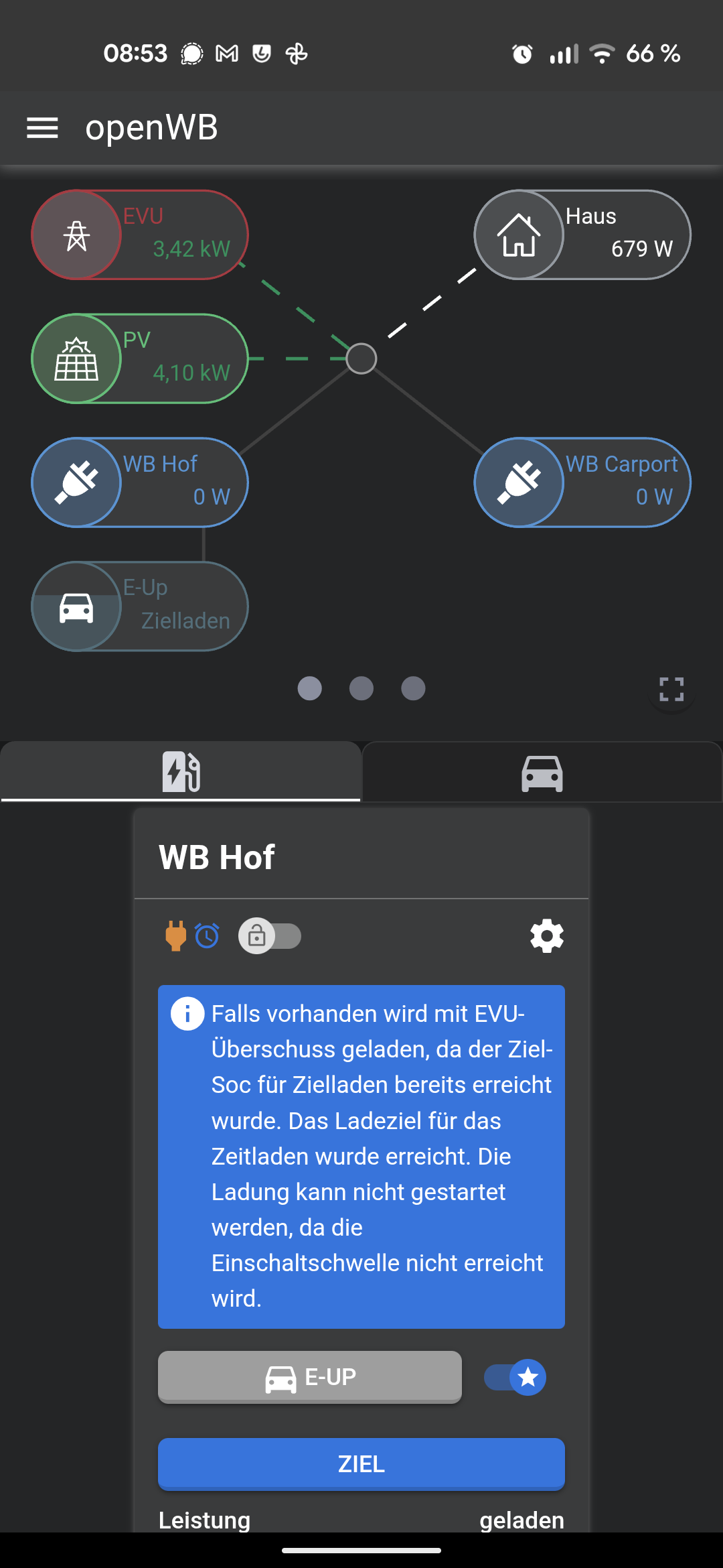

Bei mir tritt weiterhin der Fehler auf, dass die Ladung trotz ausreichendem Überschuss nicht gestartet wird.
Screenshot: Log: https://paste.openwb.de/qbZj2xQz7e3z1mK
Ich hatte das bereits im RC gemeldet und keine Antwort erhalten. Ich verstehe ehrlich gesagt so langsam nicht mehr, wozu Betas und Release Candidates gemacht werden, wenn die gemeldeten Bugs dann nicht bearbeitet werden.
viewtopic.php?p=142234#p142234
Da das Auto 2-phasig ist und auch dafür genügend Überschuss zur Verfügung steht, gehe ich davon aus, dass die Einschaltschwelle mit 3 Phasen berechnet wird, obwohl die Überschussladung auf automatisch steht.
Ich habe allerdings nicht abgewartet, ob es später startet. Stattdessen habe ich auf Sofortladen und zurück gestellt. Danach lief es wieder.

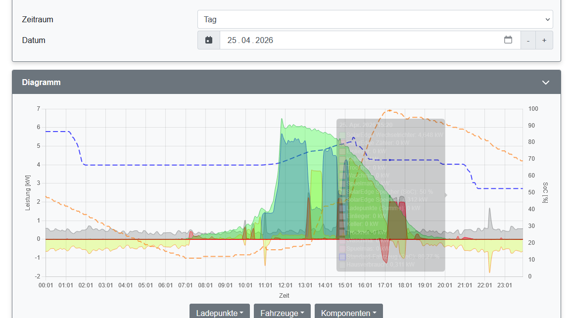

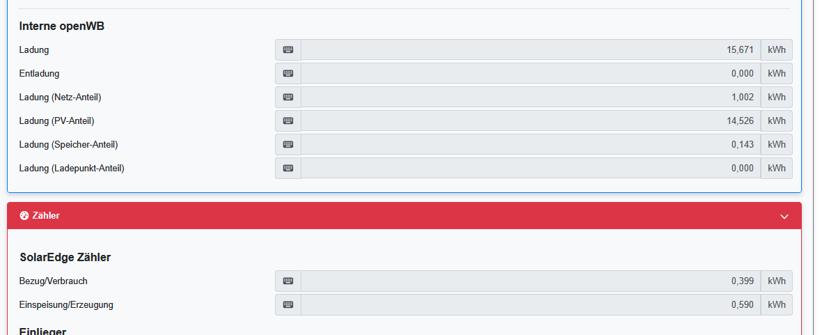

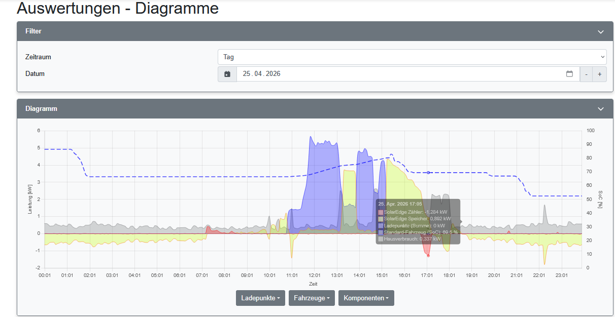

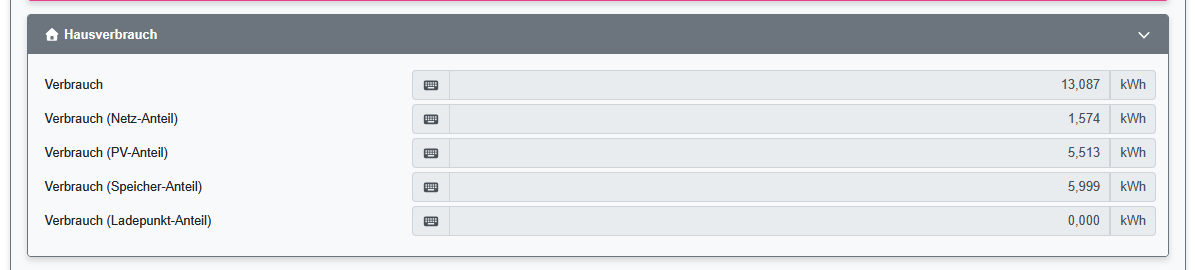

Ich möchte hier, wie in der RC Version schon gemeldet, noch mal mitteilen, dass in der Zusammensetzung des Ladestroms etwas nicht passt:
Trotz reinem Überschussladen wird in der Auswertung Strombezug angezeigt, der sogar höher ist, als der Gesamtbezug des Hauses laut SE. Der angezeigte Bezug des Hausverbrauchs in OWB passt auch nicht dazu.
Die Leistungswerte sowie die Gesamtenergiewerte dagegen sind bei allen Messungen korrekt, nur die Aufteilung passt nicht.
Main von heute https://paste.openwb.de/TNSE0wEnFbkldfe

Habe ich auch schon festgestellt, jedoch dachte ich es ist bei mir eine gewisse Abweichung da wegen der vielen Zähler. Vermutlich ist es aber ein generelles Problem, wenn es hier noch weiter aufgeführt wird.Ihaglc hat geschrieben: So Apr 26, 2026 12:03 pm Ich möchte hier, wie in der RC Version schon gemeldet, noch mal mitteilen, dass in der Zusammensetzung des Ladestroms etwas nicht passt:
