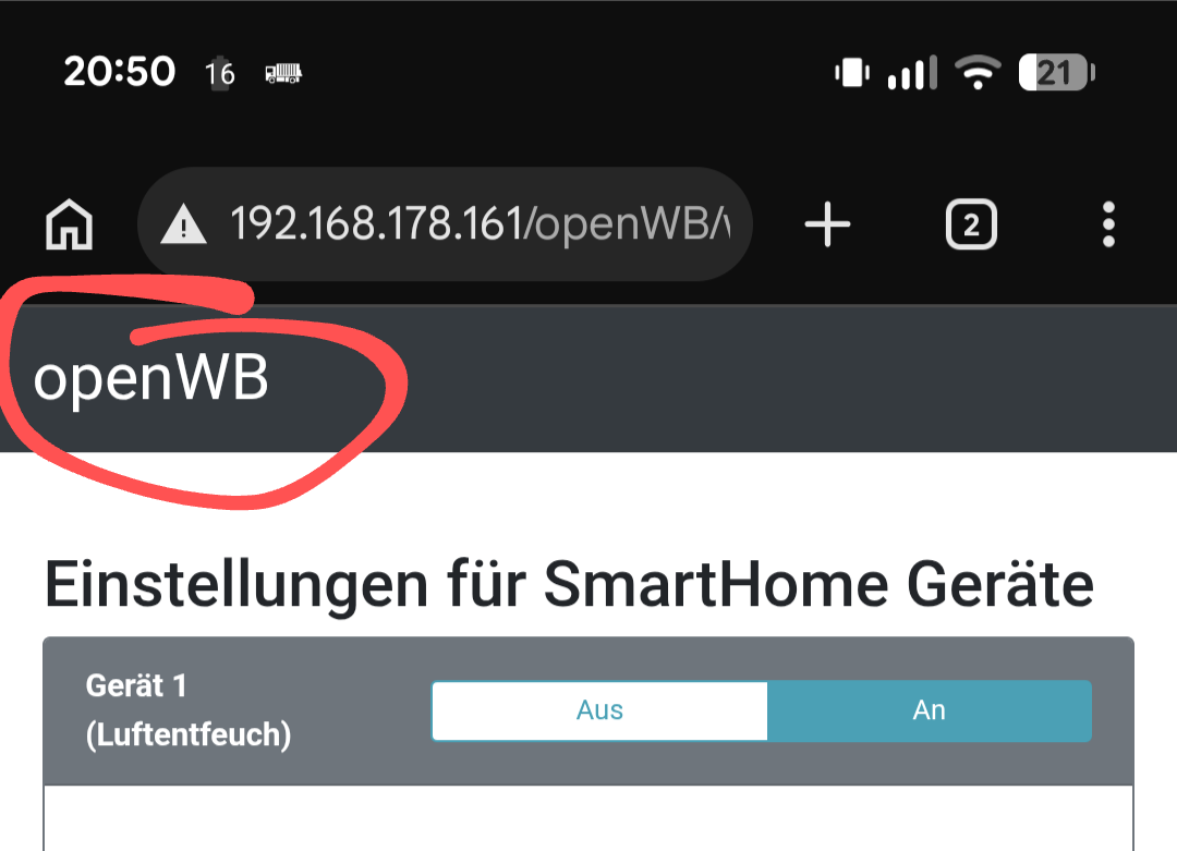

Der Home-Button "openWB" links oben in den Smart Home Einstellungen ist kein Link, im Gegensatz zu den anderen Einstellungsseiten. Ist das Absicht?

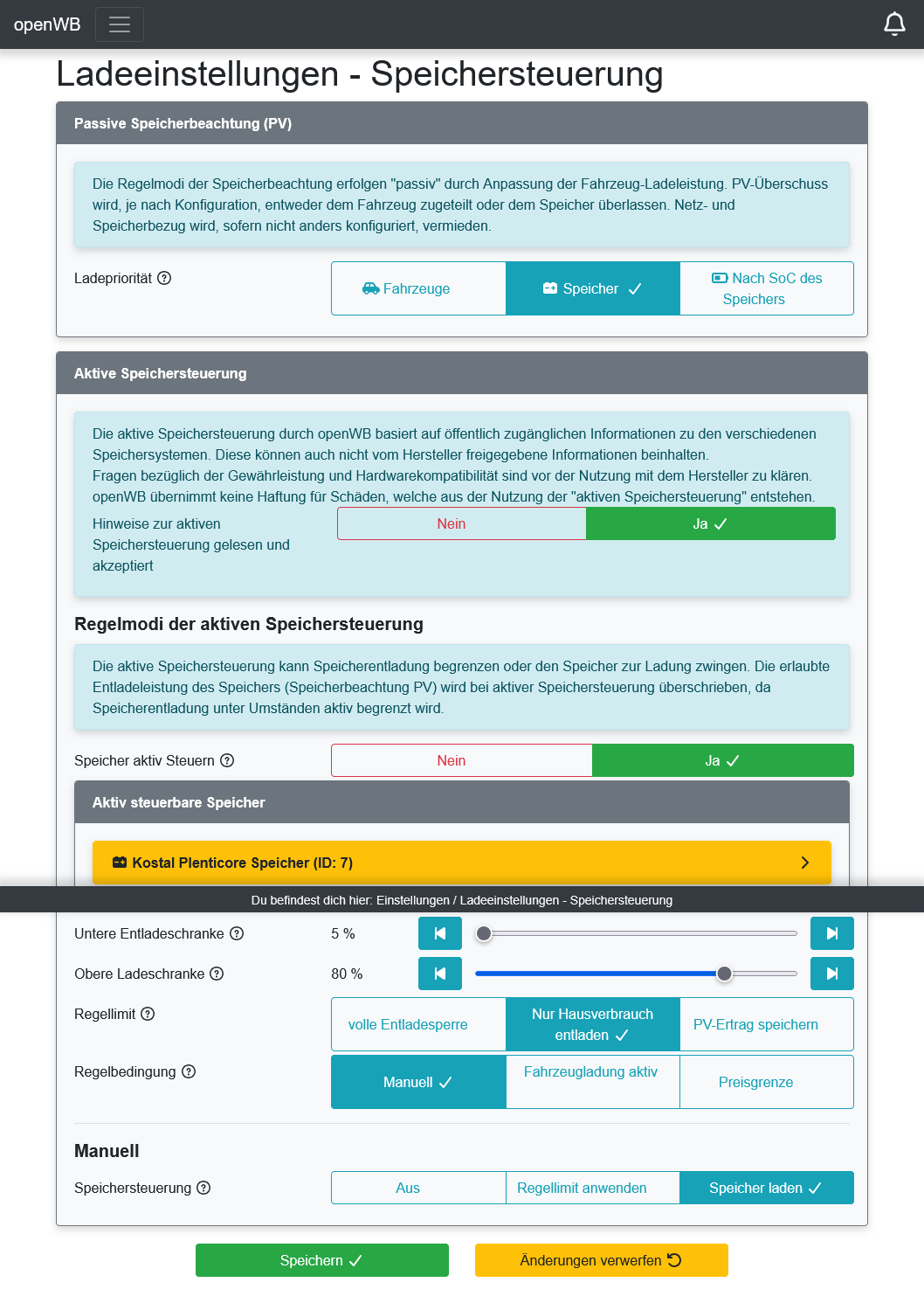

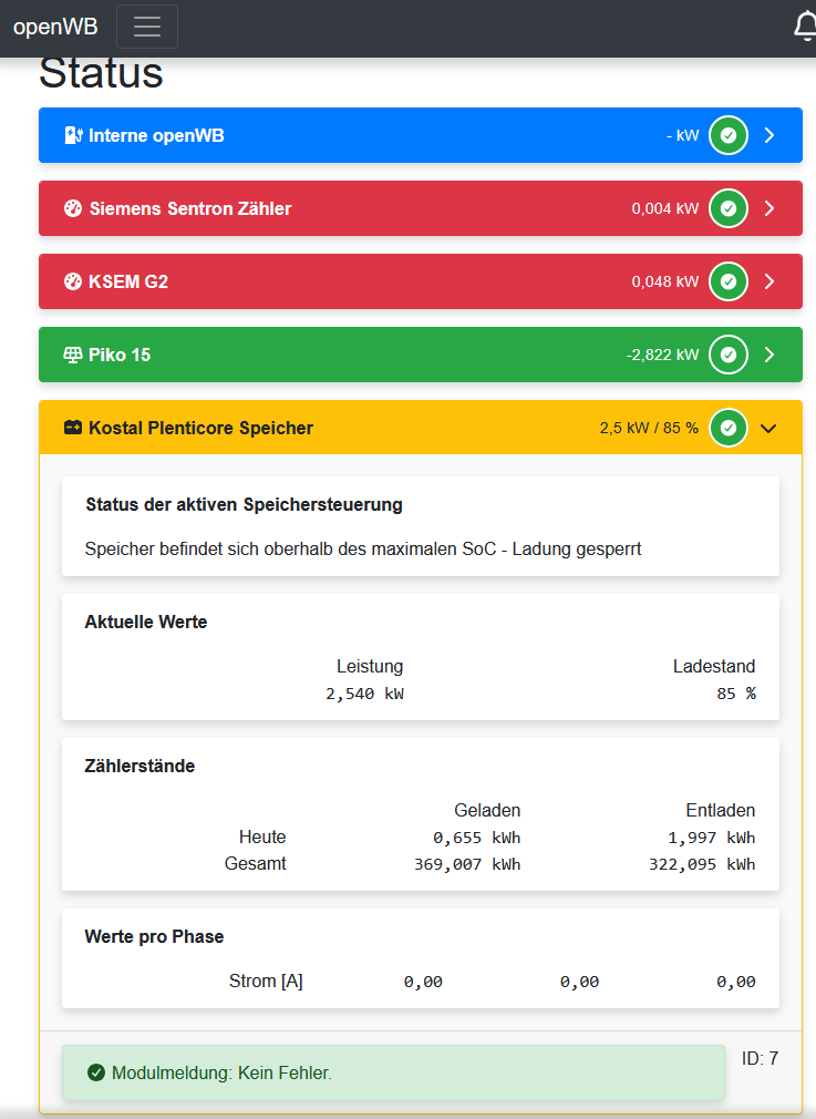

Ich möchte das laden meines Speichers bei 80 % stoppen. Typ siehe Signatur.
Unter "Status" wurd mir in der openWB auch folgender Text angezeigt
"Speicher befindet sich oberhalb des maximalen SoC - Ladung gesperrt"
aber der Speicher lädt trotzdem munter weiter.

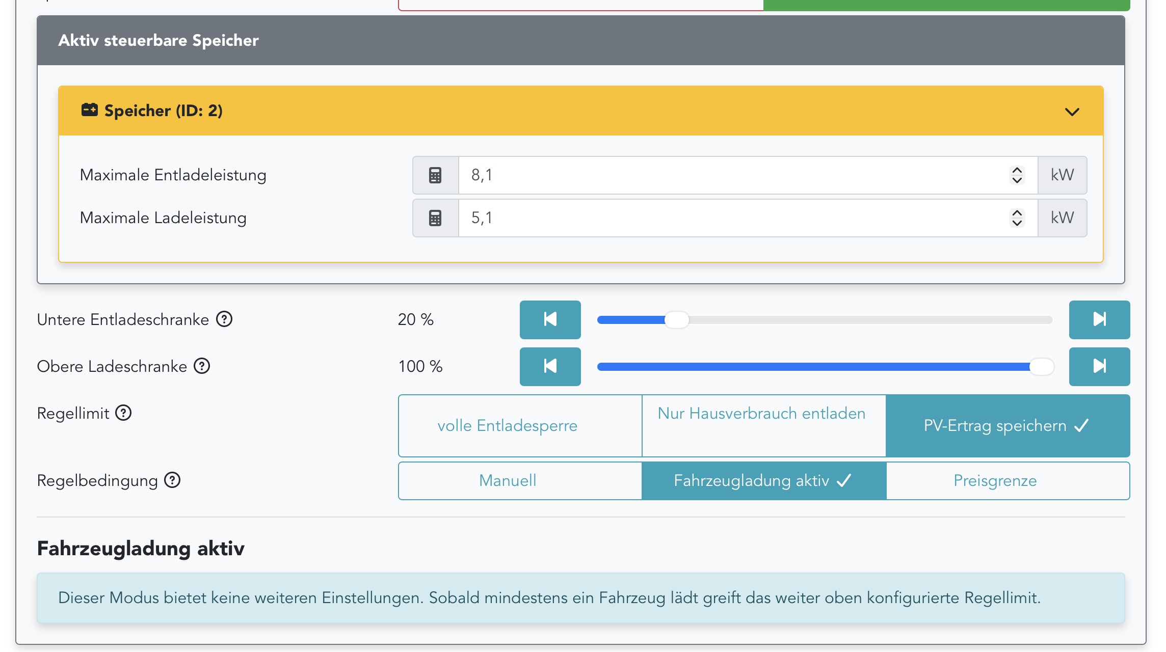

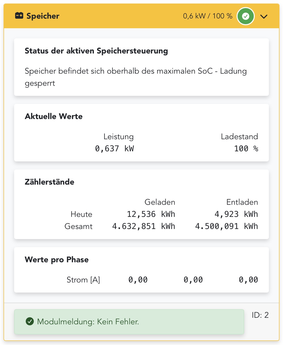

Thema aktive Speichersteuerung: max SoC auf 100% eingestellt. Im Status steht "Speicher befindet sich oberhalb des maximalen SoC - Ladung
gesperrt"
Soweit ich das beobachten erfolgt keine Steuerung (zum Glück) - erkennbar, da er weiter durch PV geladen wird. Grundsätzlich sollte es bei 100% SoC jedoch nicht zu dieser Meldung kommen (100% wurden Formal erreicht, aber nicht überschritten). Es sollte meiner Einschätzung nach auch keine Steuerung durch die openWB greifen und das weitere Aufladen verhindert werden. Bei 100% gleicht der Speicher die Zellen noch aus.

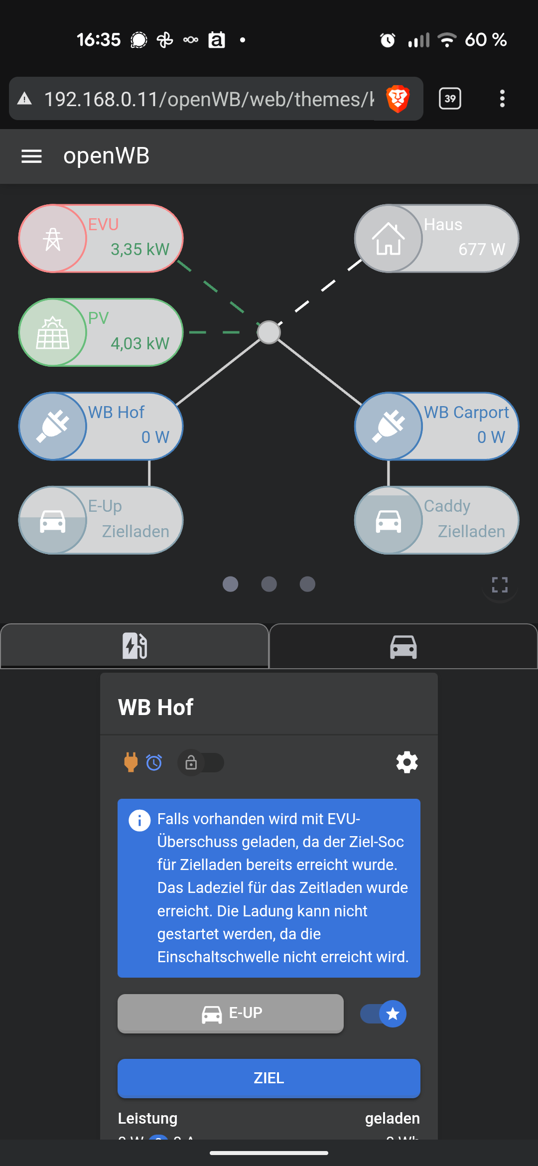

Auto lädt nicht, da angeblich die Einschaltschwelle nicht erreicht wird, obwohl ausreichend Überschuss vorhanden wäre.

Habe ich auch festgestellt. Zumindest hatte ich gestern Abend das Problem, dass das Auto nicht hatte laden können, via PV Laden, obwohl der Speicher Soc des Hauses mit 94% dies Normal hergegeben hätte. Die Speichereinladung ist mit 3,6 kW angegeben damit das Auto mit 3 Phasen laden kann. Weiß jetzt nicht, ob das zu wenig war, weil der Hausverbrauch in dem Moment 460w betragen hatte. Ich weiß habe bloß an den Einstellungen nichts geändert seit ein paar Wochen und in den masten davor hatte es funktioniert.
Heute Nachmittag hatte das Auto jedoch bei 5,7kw PV Leistung und vollem Akku direkt angefangen zu laden ( nach Wartezeit) und dann auch den Hausakku wie gewünscht mit entladen bis zur eingestellten Grenze.
Muss ich mir nochmal anschauen die Tage.

Meine Vermutung ist, dass mit 3 Phasen gerechnet wurde, statt mit einer Phase (selbst mit den 2 Phasen, die das EV hat, wäre ausreichend Überschuss da gewesen).
Nachdem ich Sofortladen mit 1 Phase gestartet habe und wieder auf Zielladen zurück gestellt habe, geht es wieder.
