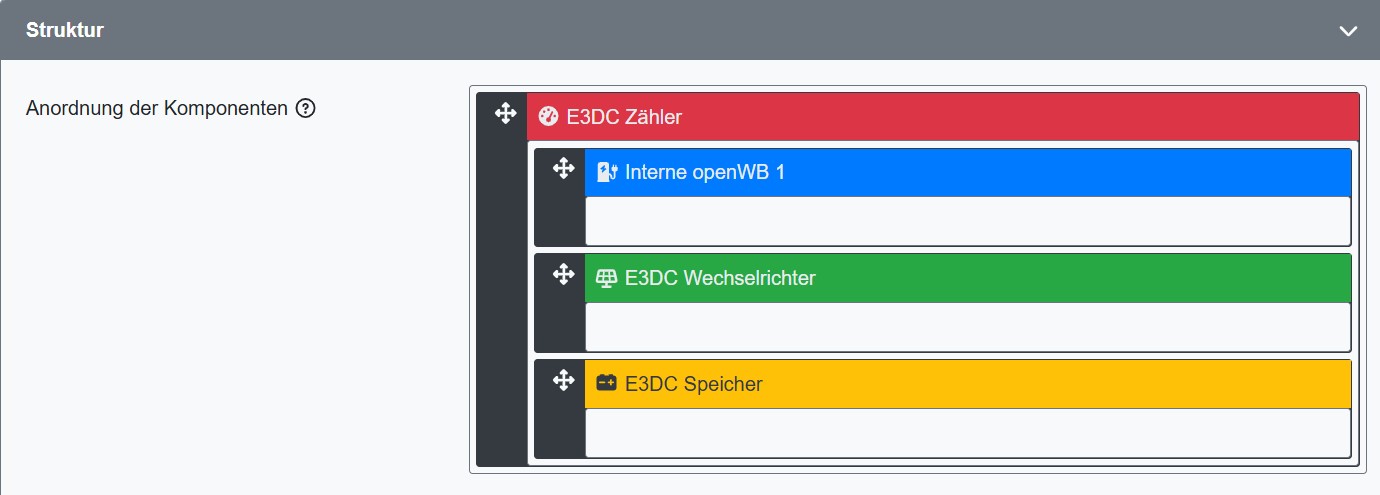

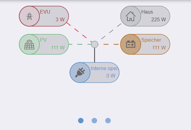

Hatte es eingerichtet - zuerst Virtuell und dann gemäß Anleitung den E3DC hinzugefügt
Edit - der Zeigt in der Übersicht auch die richtigen Verbräuche an...

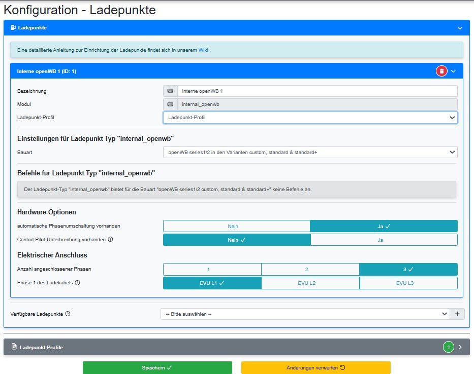

Nun, und lädt es? Falls nicht, bitte mal den aufgeklappten Status des Ladepunkts zeigen.

Ja.. eigentlich sollte das alles gehen.. und die IP Adresse ist ja auch die richtige...

Da, wo normalerweise steht, warum und wie oder warum nicht geladen wird, steht bei dir ein Hinweise, wie man den Ladepunkt konfiguriert.
So wie es aussieht, bist du da noch nicht ganz fertig.
Edit: (Bei mir steht da aktuell „keine Ladung, da kein Auto angesteckt“). Vielleicht reicht ja da auch nochmal speichern? Oder mal was verstellen und dann speichern, wieder zurückstellen, speichern?)
Re: Fehler bei der Installation
Hallo Gero, leider weiß ich ja nicht was da normal steht... weil hier wohl nix normal ist bei mir
Aber das speichern - ändern - speichern (mehrfach) hat keine Änderung in der Anzeige gebracht...

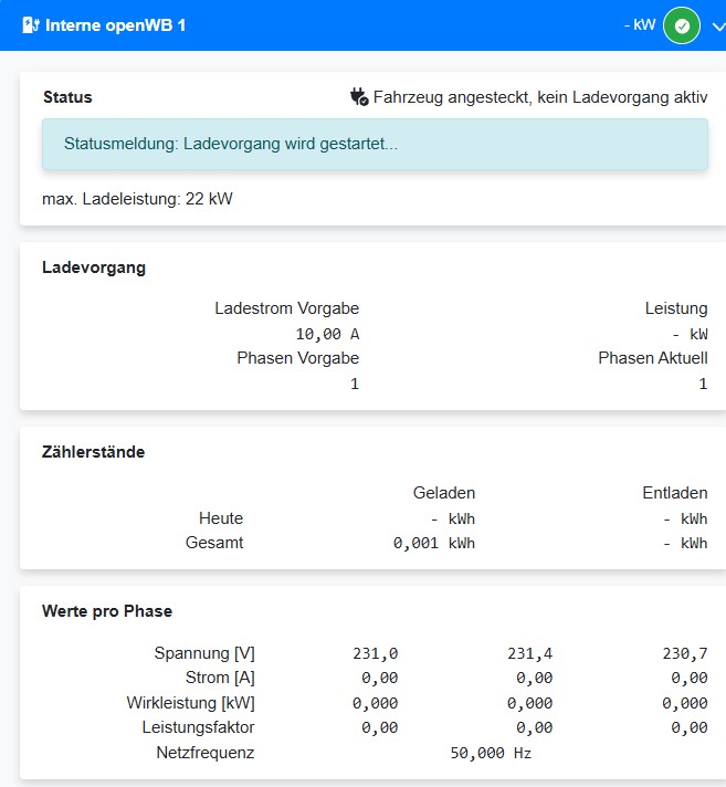

Jetzt hängt das eine Auto dran - und der Status zeigt an "Ladevorgang wird gestartet"

„Ladevorgang wurde gestartet“ klingt doch mal wesentlich vertrauenserweckender als ein Hinweis zur Konfiguration.
Steht denn da nun auch eine Ladestromvorgabe auf der Status-Seite? Und daben steht dann auch, wieviel das Auto davon nimmt.
Wenn das Auto keinen des angebotenen Stroms nimmt, aber dennoch an anderen Wallboxen (AC, keine DC-Schnellader) lädt, ist wohl was an der Hardware defekt. —> Eingebaute Support-Funkton nutzen um ein Ticket bei openWB aufzumachen.

Der Hinweis zur Konfiguration steht da immer noch - das "Ladevorgang wird gestartet" ist in der Übersicht... aber es passiert halt weiterhin nichts.

Sieht WB-seitig alles richtig aus. Sie wartet darauf, dass das EV Strom zieht.
* Stecker kräftig ins Auto gesteckt?
* Auto hat noch Ladekapazität frei (SoC kann man im Auto begrenzen, mal prüfen)
* Dein Auto lädt an anderen AC-WB einwandfrei?
