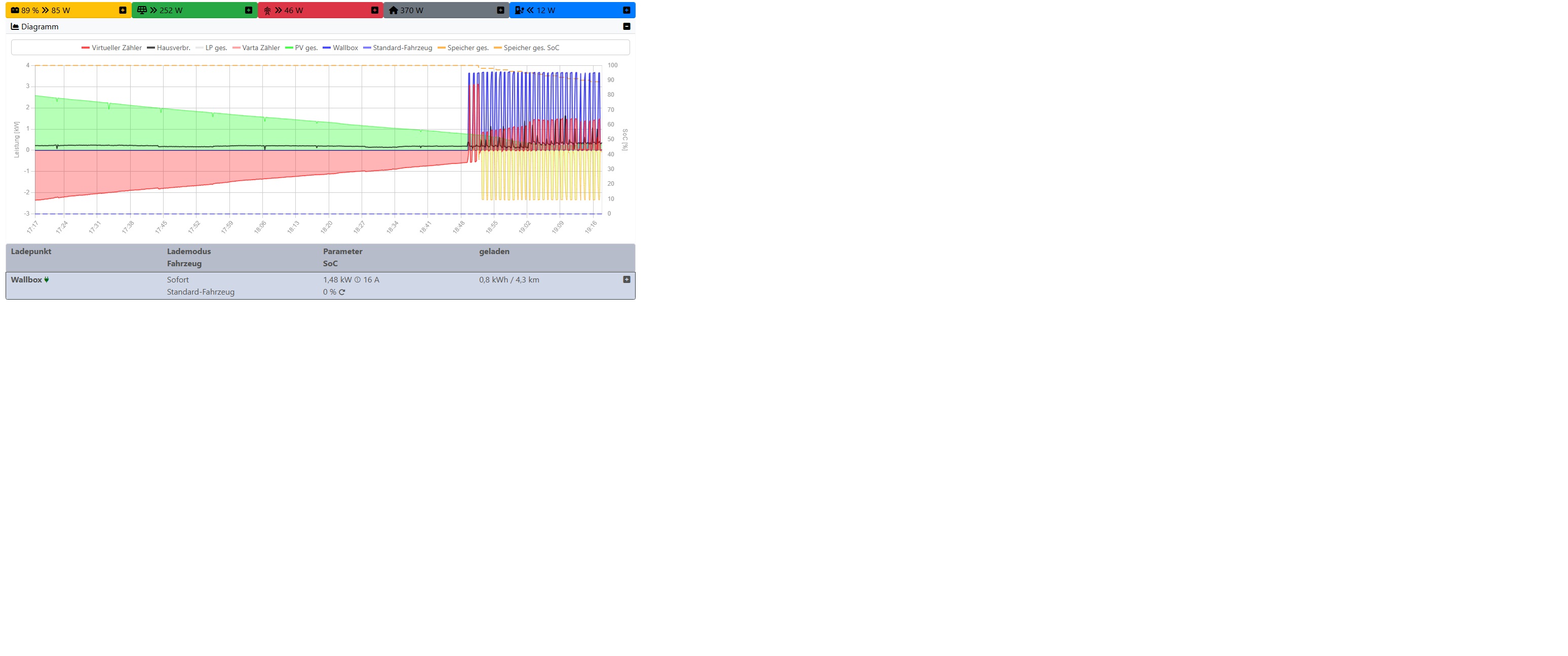

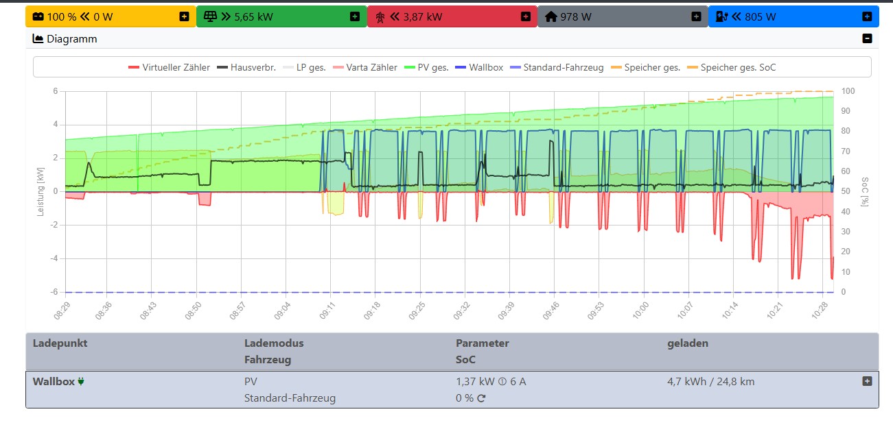

Hallo, ich habe, seit ich letzte Woche meine Wallbox geupdatet habe, eine seltsame Ladekurve. Ist das normal oder stimmt hier etwas nicht? Vorher hat der Ladevorgang gestartet und die Kurve ging auf 3,5KW hoch und blieb immer schön gleichmässig, jetzt habe ich permanent Einbrüche....
Kann mir jemand sagen was hier nicht stimmt?

Das ist übrigens die Kurve bei Sofort-Laden
(217.61 KiB) Noch nie heruntergeladen

Kann es sein das du im Fahrzeugprofil 3phasig eingestellt hast? Der BWM hybrid kann doch aber meines Wissens nach nur 1phasig. Offenbar wird permanent eine Phasenumschaltung versucht. Mal deine Einstellungen von Fahrzeug und Ladeprofilen überprüfen und am besten dem BWM Hybrid ein eigenes Profil machen, du hast offenbar überall das Standard Profil hinterlegt oder vergessen die Profile zu wechseln?

super dank dir, hat geklappt. Hab auf 1Phase gestellt jetzt sieht schaltet er nicht dauernd ab. Aber warum das jetzt so ist keine Ahnung hat, jetzt 3 Jahre funktioniert.
