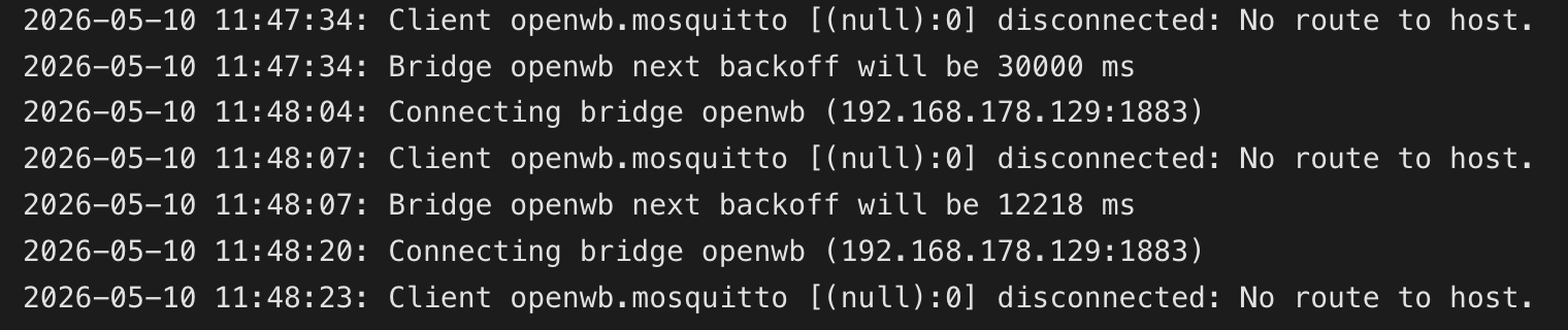

Jetzt habe ich allerdings noch das Problem, dass der MQTT Broker immer noch ständig und erfolglos bei der OpenWB anruft.
Bildschirmfoto 2026-05-10 um 11.49.00.png (120.98 KiB) 189 mal betrachtet
Wie werde ich das los? Ich finde nix........ DANKE

Hast Du denn die Verbindung zwischen dem HA-Mosquitto und der OpenWB in der Konfiguration des Mosquitto auch gelöscht?
Die Verbindung wird meines Wissens nach (und so hatte ich es selber auch) in einer eigenen config-Datei für den mosquitto gespeichert. Diese Datei löschen und dann Mosquitto einmal neu starten.

Ich habe vorhin so viel gelöscht, dass ich ein Backup einspielen musst :mrgreen:
Jetzt funktionierts, danke für die Antwort
