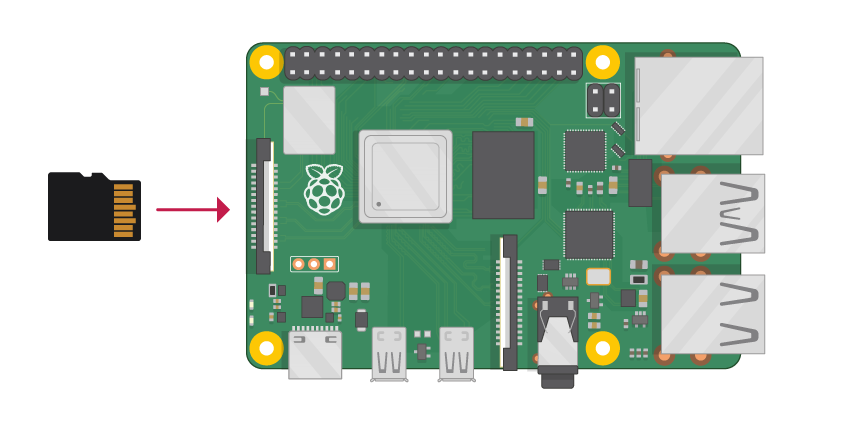

Der Tausch der SD Karte ist wirklich sehr einfach selbst zu bewerkstelligen. Wallbos aufschrauben (die beiden Verschlüsse auf der rechten Seite mit einem Schraubenzieher aufklippsen, dahinter sind 2 Kreuzschrauben) https://www.youtube.com/watch?v=KkcpigqmN4Q. Auf der Deckelinnenseite befindet sich direkt auf dem Display von hinten der Rapsberry Pi. Dieser hat auf der gegenüberliegenden Seite der USB Anschlüsse auf der Unterseite die Micro SD Karte. Die alte rausziehen und die neue genauso wieder reinstecken. Ist etwas fummelig im eingebauten Zustand, aber machbar. Vorher natürlich Sicherung der openWB ausschalten und nach Tausch der SD wieder Sicherungen rein, dann sollte die openWB Software wieder per IP im Netzwerk erreichbar sein. Backup einspielen oder neu konfigurieren.
