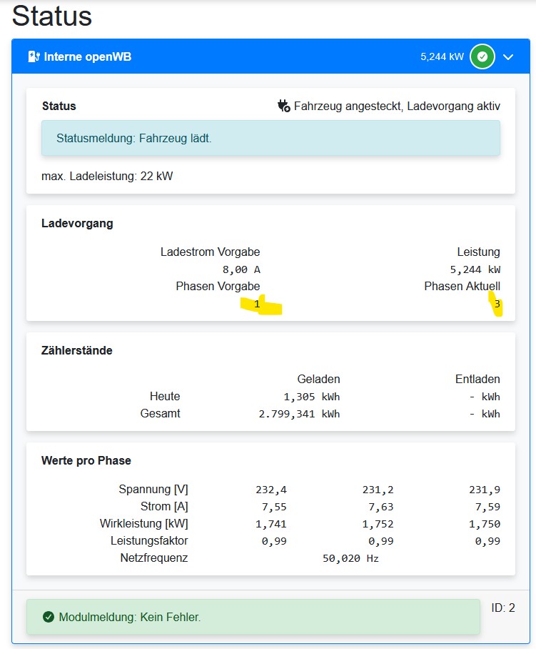

HI,
eine Frage, Phasenumschaltung bei VW Fahrzeuge, ich habe mit den Einstellung gemäß Wiki probiert, aber meine ID 3 + 7 Fahrzeuge mögen das nicht.
- 6A Sollstrom nio
- 8A Sollstrom nio
Gibt es einen Trick um die Fahrzeuge zum 1phasigen Laden zu zwingen?
Es geht mir rein um PV-Überschussladen....
Chargelog
https://paste.openwb.de/baoOkvyLgyiKalG
Mainlog:
https://paste.openwb.de/ZIU3FcNaTuBjicf
Screenshot 2026-05-20 170307.jpg (102.38 KiB) 125 mal betrachtet

Re: PV Ladung funktioniert nicht mehr richtig
Wenn du gemäß Signatur eine series2 Standard hast hat diese keine Phasenumschaltung.
Da hilft nur umrüsten lassen oder per se Phase 2 und 3 abklemmen (lassen).
