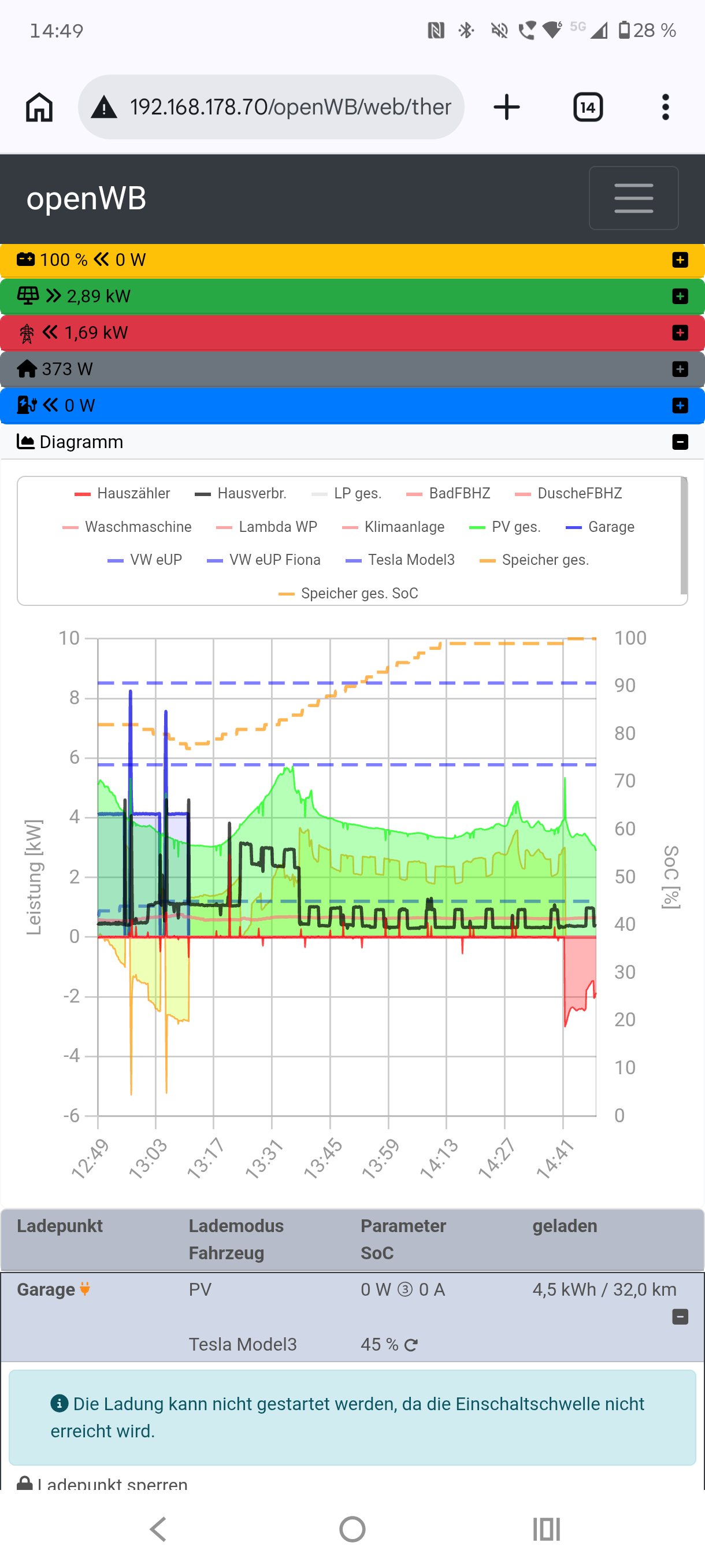

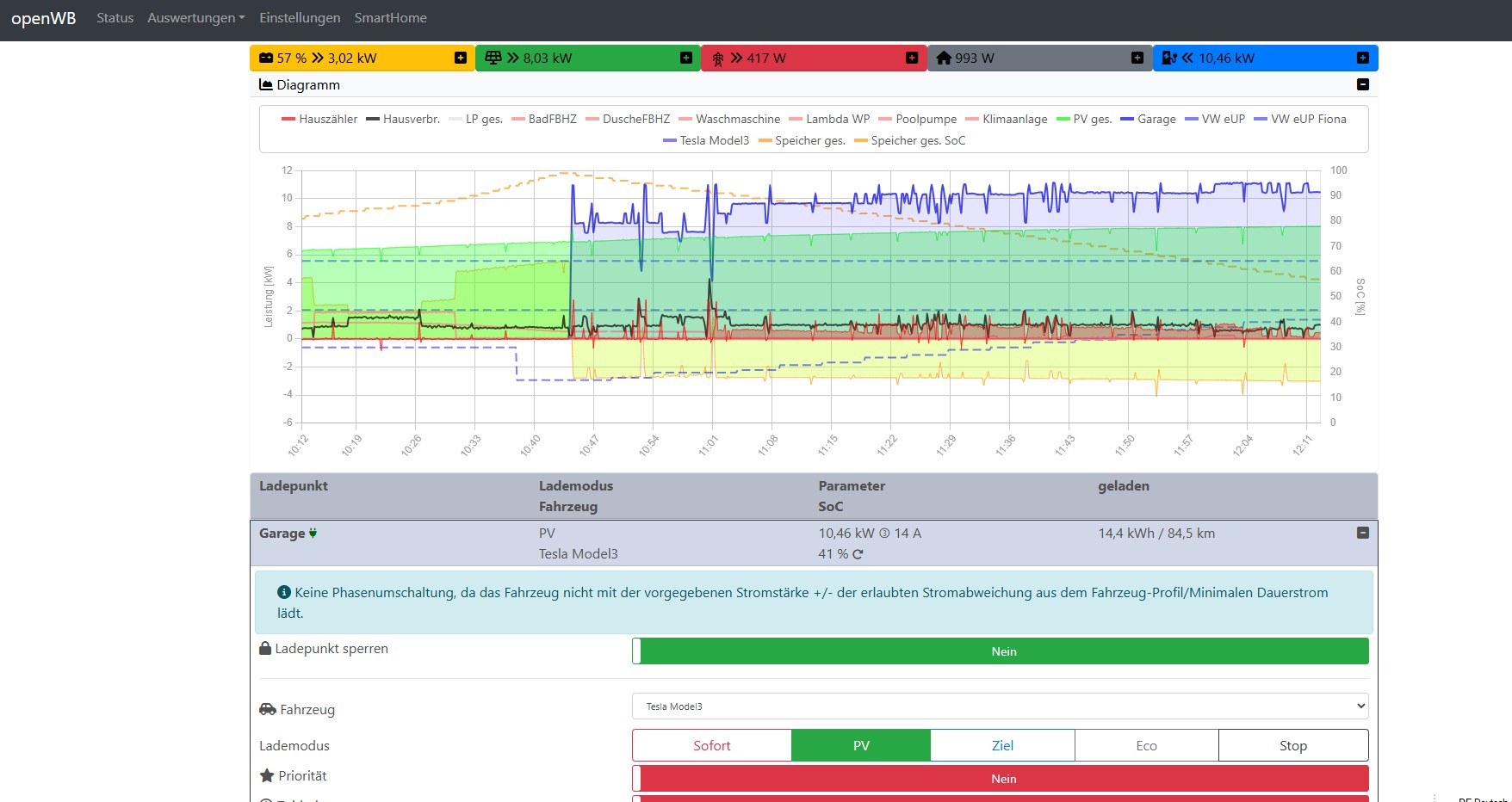

Hallo Community,
Ich hatte die Problematik schon im Herbst, konnte dann aber aufgrund Dunkelflaute im Winter PV Laden nicht mehr weiter testen.
Jahrelang hatte das PV Laden bei mir funktioniert, seit dem bekomme ich die Meldung:
- normales Sofortladen funktioniert weiterhin wie gewohnt mit jeder einzustellenden Amperezahl
- bei PV Laden erhalte ich: "Keine Phasenumschaltung, da das Fahrzeug nicht mit der vorgegebenen Stromstärke +/- der erlaubten Stromabweichung aus dem Fahrzeug-Profil/Minimalen Dauerstrom lädt" (nur anfänglich später nicht)
- das Fahrzeug lädt fast dauerhaft ca 2,08kw aus der Hausbatterie, obwohl unter PV nur Ladeeinstellungen nur 0,3kW erlaubt/hinterlegt wurden?
Lade-Log
https://paste.openwb.de/9qGUkkjeEav8szO
Main-Log
https://paste.openwb.de/gFM5RAGrn8oHGxE
Lade-Log
Main-Log
- Screenshot 2026-02-27 105744.jpg (225.08 KiB) 1228 mal betrachtet
- Screenshot 2026-02-27 105935.jpg (154.82 KiB) 1228 mal betrachtet
- Screenshot 2026-02-27 121328.jpg (227.03 KiB) 1228 mal betrachtet
- Screenshot 2026-02-27 130621.jpg (130.7 KiB) 1228 mal betrachtet

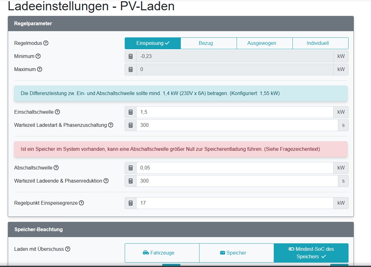

Du bist noch auf der 2.1.8 Patch 4, mal ein Update auf die 2.1.9 gemacht?
Und bei der Abschaltschwelle würde ich mal -0,05 kW einstellen nicht positiv. Zudem was ist im Fahrzeugprofil für eine erlaubte Stromabweichung eingestellt? Ggf mal höher stellen.

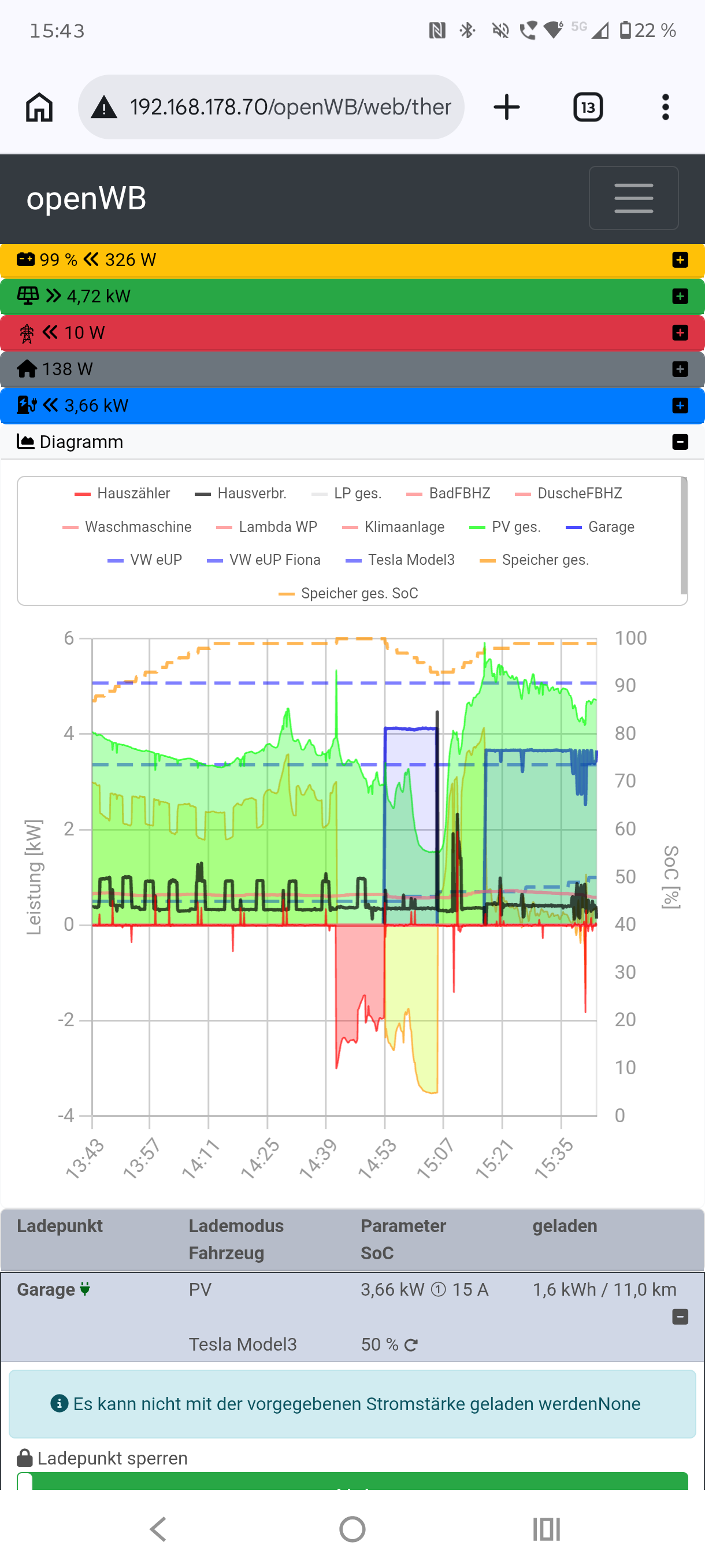

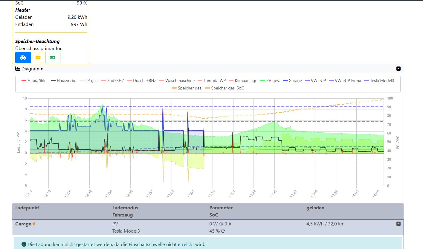

Jetzt hatte das Fahrzeug vorhin geladen, jetzt wieder nicht mehr; allerdings scheint es mir jetzt gerade auch eher ein Problem bei der hinterlegten Logik zu sein:
- warum möchte das jetzt im Screenshot 3-phasig laden, besser wäre ja dort ?
- warum kommt "Die Ladung kann nicht gestartet werden, da die Einschaltschwelle nicht erreicht wird", obowhl die Prio oben ja auf Fahrzeug und nicht Batterie gesetzt wurde? Früher hätte der die Batterieladung ignoriert, das Fahrzeugladen gestartet und der Wechselrichter hätte die Batterie nicht weiter geladen, da der Überschuss fürs Fahrzeug und nicht die Batterie verwendet wurde
https://paste.openwb.de/cEUZC8wTXsW7Rpf
https://paste.openwb.de/A3NJO8iTdCgBhQE
Ergänzung nach Ende des Ladens der Haus-Batterie, es scheint als ob der irgendwie beim Prüfen ob genug Überschuss für dreiphasiges Laden hängen geblieben ist, auch danach die pv-ladung nicht gestattet wird, obwohl für einphasig laden definitiv genug Überschuss bereitstehen würde

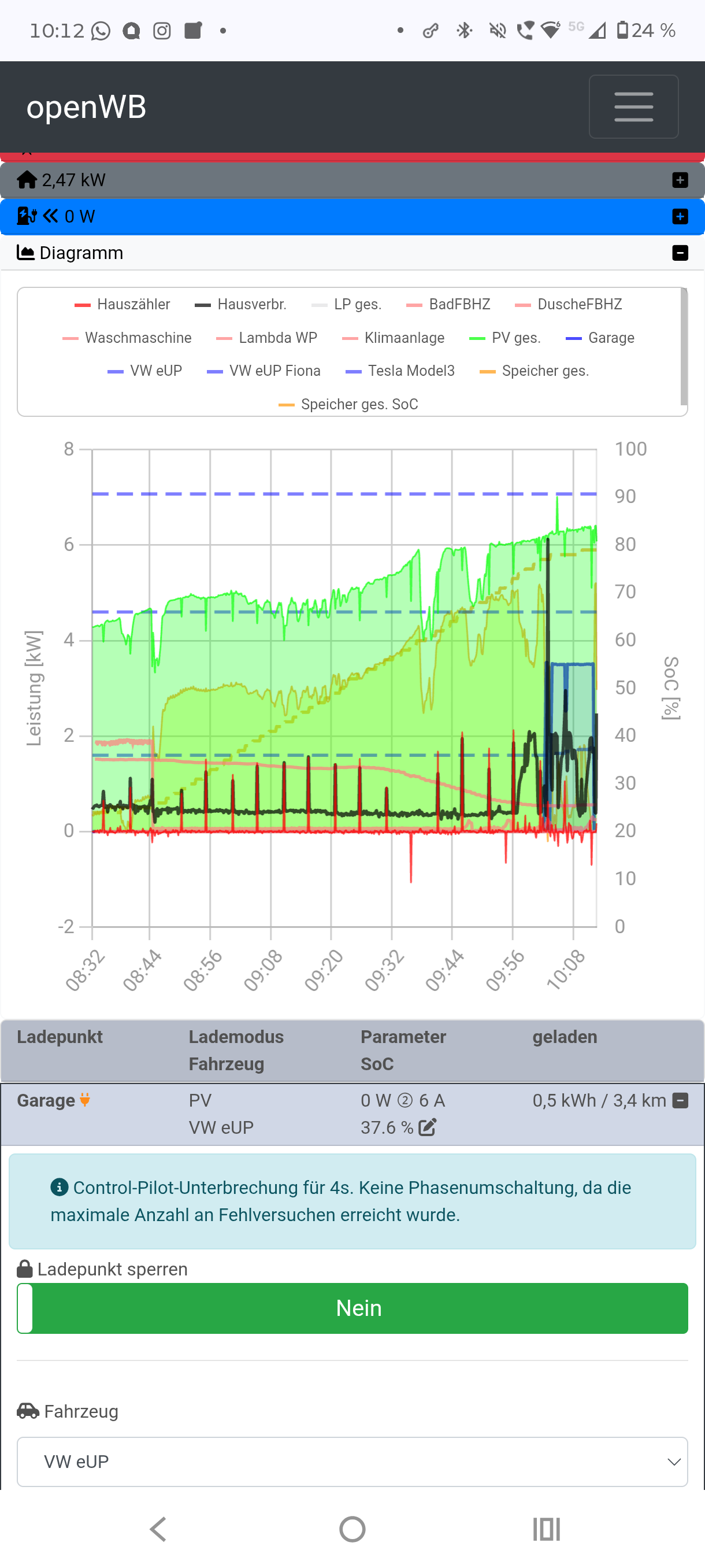

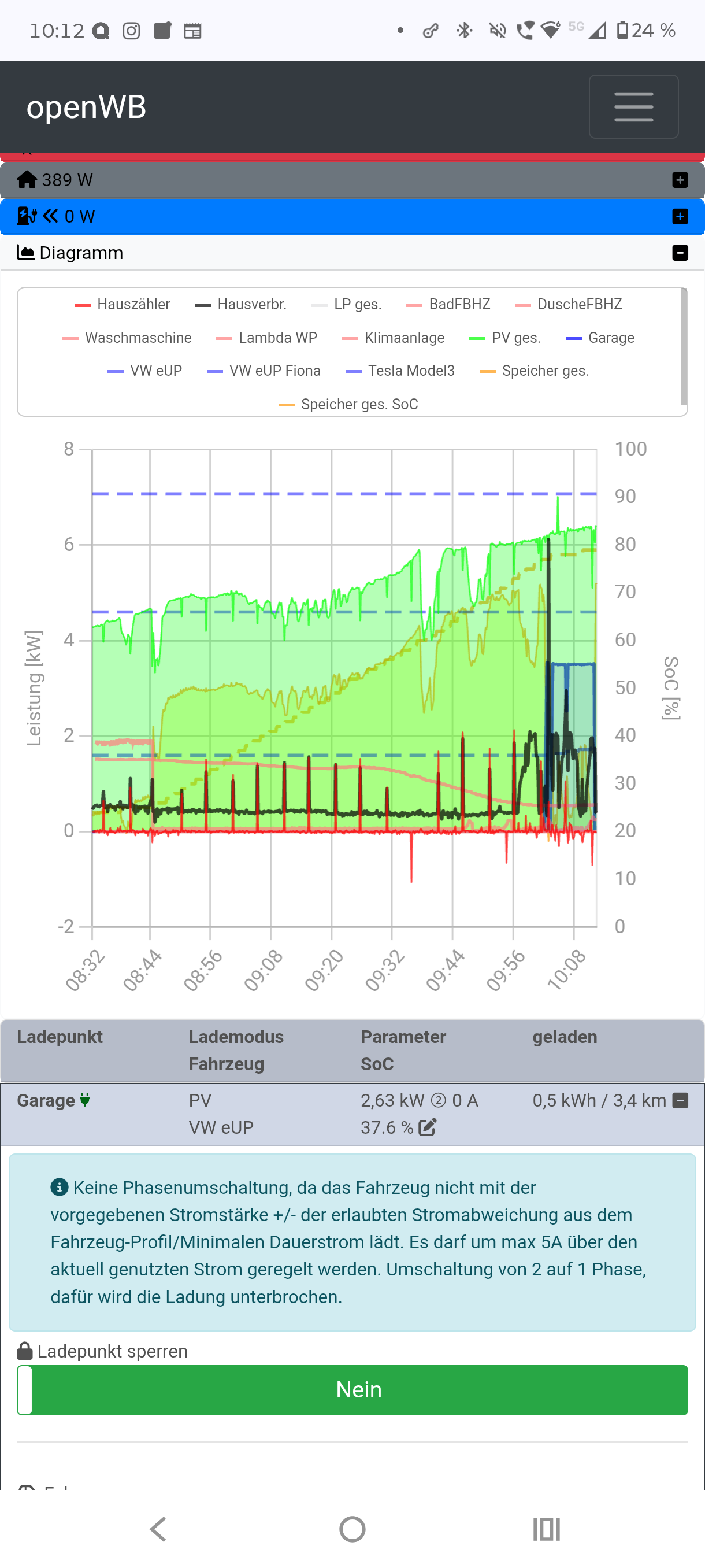

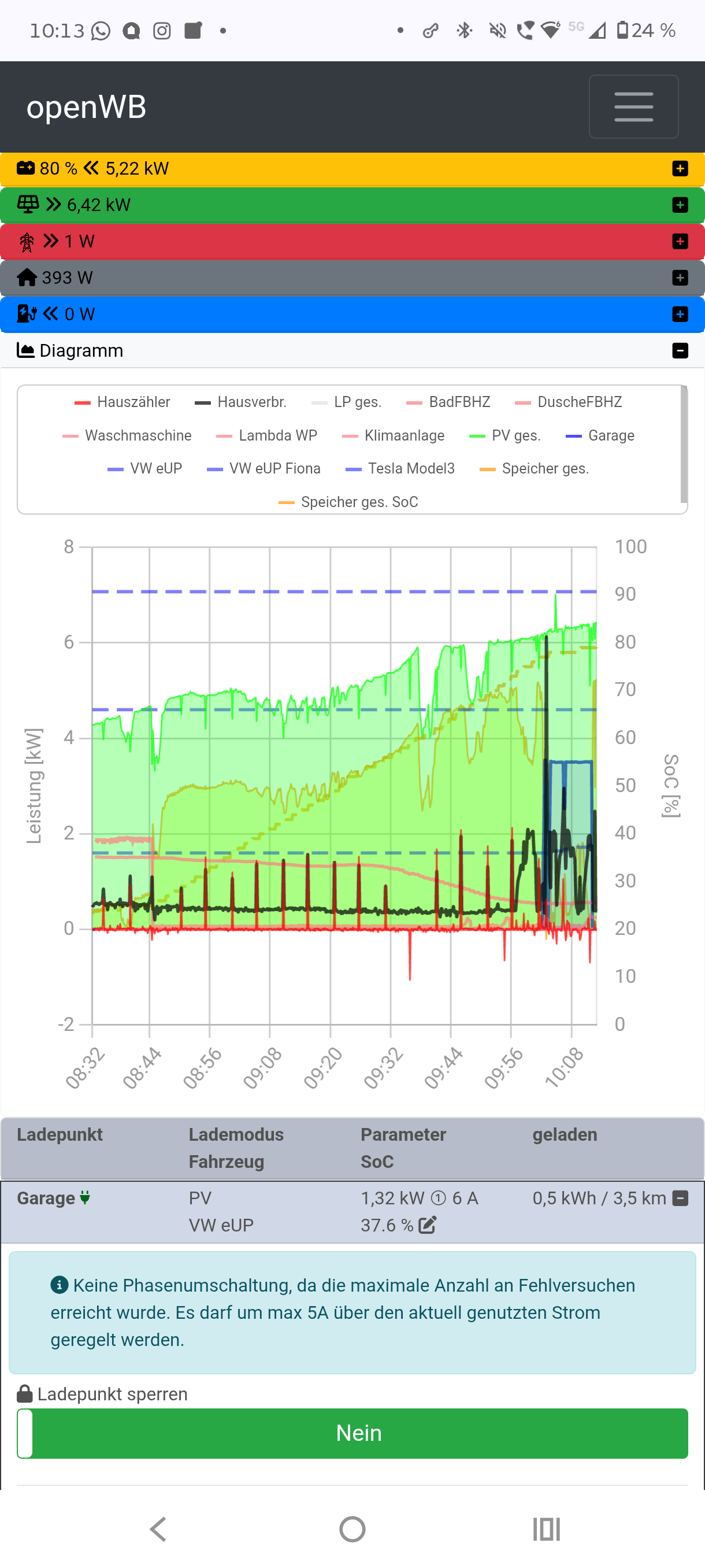

Habe weiterhin Probleme bei der Phasenumschaltung, kann es an der aktuellen SW Version liegen?
- (323.11 KiB) Noch nie heruntergeladen

Da steht im blauen Hinweistext, dass die Umschaltung bereits erfolglos versucht wurde und deshalb künftig unterbleiben wird.
Lademodus Stop und dann wieder PV startet mit neuen Versucheb. Wobei du natürlich die Ursache der Fehlversuche finden und korrigieren solltest.

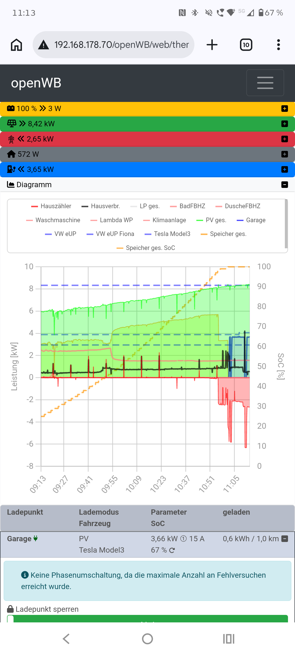

Ich habe.ebenfalls Probleme mit der automatischen Phasenumschaltung beim Laden des Elroqs, die ich vor dem Update nicht hatte. Ich erhalte die gleiche Fehlermeldung, kann aber nicht nachvollziehen, warum es fehl schlägt.
Hab jetzt verschiedene Einstellungen ausprobiert. CP aktiviert, die Dauer bis zur Umstellung auf 3 Phasen auf 15 min verlängert. Aktuelle Losung ist, dass ich die Phasenumschaltung deaktiviert habe und erst bei ausreichendem Ertrag direkt 3 phasig lade. Dafür bräuchte es aber eigentlich keine automatische Phasenumschaltung.

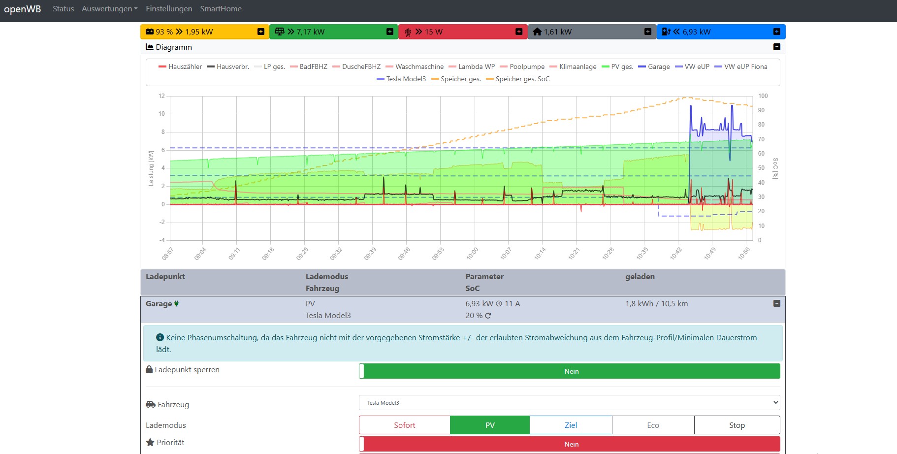

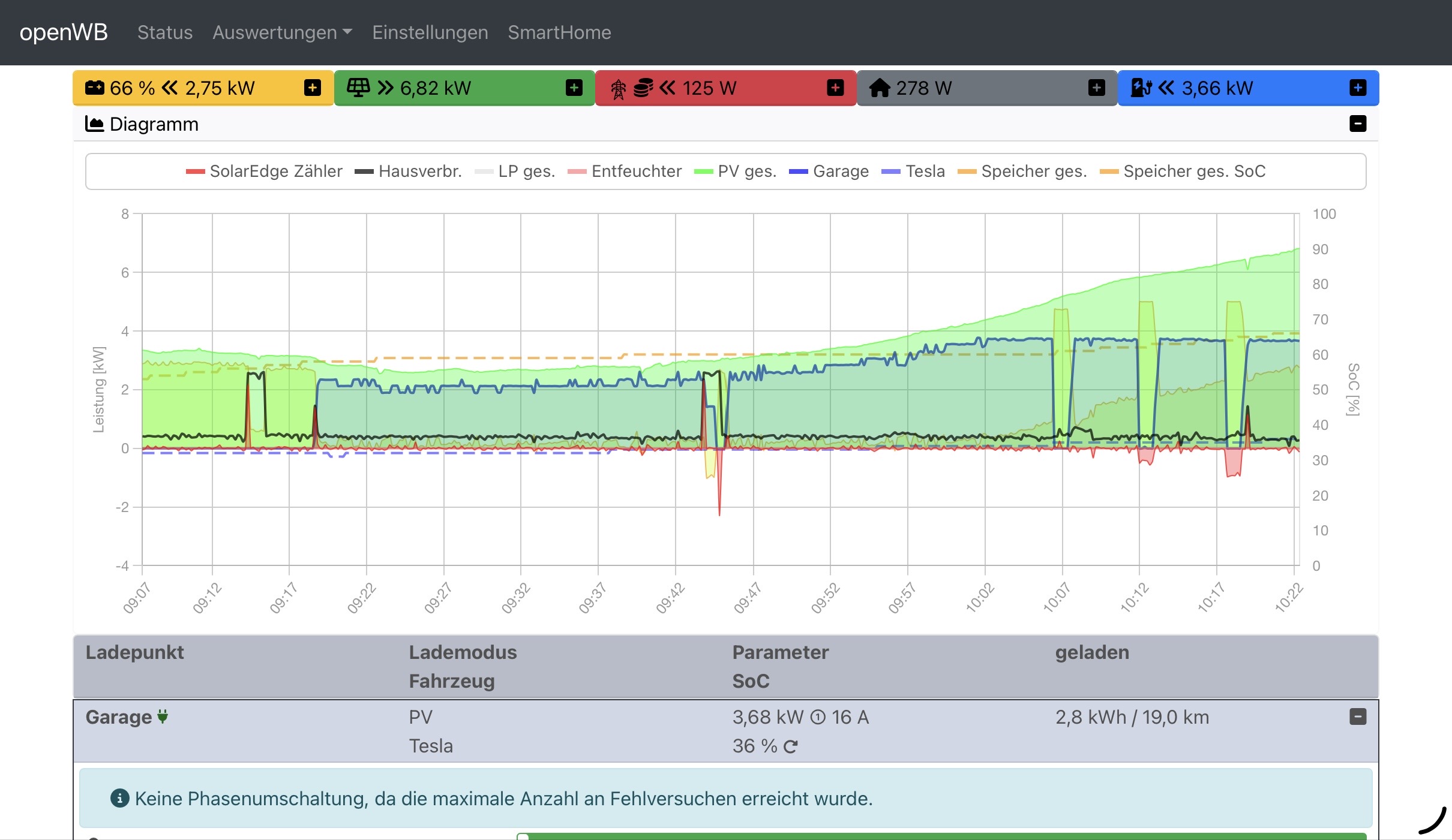

Ich habe das gleiche Problem und kann mir ebenfalls nicht erklären woran es liegen könnte. Vor dem update auf 2.1.9-Patch.1 und ohne eine Veränderung der Einstellungen hatte ich das Verhalten nicht.
Die Phasenumschaltung wird mit der bereits genannten Fehlermeldung "+/- der erlaubten Stromabweichung" etc. abgebrochen und nach drei Versuchen wird dann nicht weiter probiert.
Nach einer Umschaltung auf Lademodus Sofort geht die Box direkt mit drei Phasen an den Start und behält diese nach einer Umschaltung zurück auf Lademodus PV auch bei.

viewtopic.php?t=1526sceph hat geschrieben: Fr Mär 06, 2026 10:47 am Ich habe das gleiche Problem und kann mir ebenfalls nicht erklären woran es liegen könnte. Vor dem update auf 2.1.9-Patch.1 und ohne eine Veränderung der Einstellungen hatte ich das Verhalten nicht.
