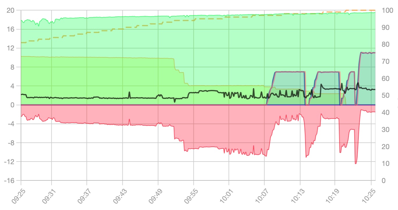

Erst nach dem dritten Mal funktioniert die 1p3-Umschaltung. Erstaunlicherweise wird der dritte Versuch früher als nach den 7 Minuten gestartet. Im Übrigen hätte eigentlich mit 3p begonnen werden müssen. Prio steht auf Fahrzeuge.
Ansonsten hätte ich noch den Verbesserungsvorschlag, mit der Ladung sofort nach Einstecken zu beginnen statt die Verzögerungszeit erst mal abzuwarten. Man kann sich ja merken, wie die Überschuss-Situation in der letzten Zeit war. Z.B. über einen potentiellen Startmerker der bei Ablauf der Einschaltverzögerung gesetzt wird, wenn kein Auto eingesteckt ist. Den kann man dann zum Einsteckzeitpunkt befragen um sofort loslegen zu können.
https://paste.openwb.de/E5eFBxx7wQpKx41
