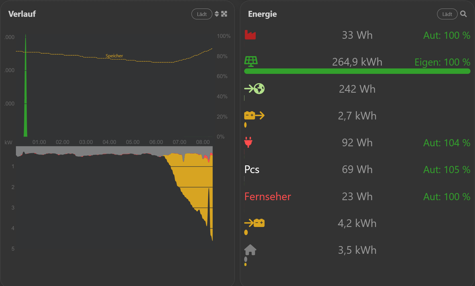

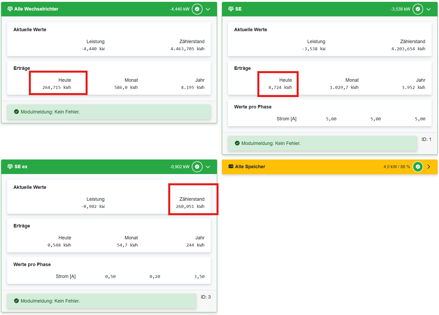

leider ein erneuter, nicht abgefangener Modbus Peak, sieht wieder nach Zähler Reset der externen SolarEdge Produktion aus, bei der der gesamte Zählerstand übermittelt wird.
Leider genau vor dem Backup, daher kann ichs nicht rausschmeissen oder ich verliere schon wieder einen Tag Daten :-(

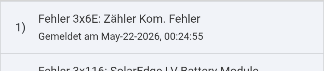

Fehler Log leider nicht sehr hilfreich auf "Warnung & Fehler":
https://paste.openwb.de/dpk4bliBSjIIDiW
Edit:
Ja kam durch nen Meter Kommunikationsfehler:
Danke & VG

AlexSE hat geschrieben: Fr Mai 22, 2026 6:33 am leider ein erneuter, nicht abgefangener Modbus Peak, sieht wieder nach Zähler Reset der externen SolarEdge Produktion aus, bei der der gesamte Zählerstand übermittelt wird.
Die Logs geben leider keinerlei Aufschluss. Mehr Details wären besser. Zur Funktion:
Der Peakfilter prüft ob die aktuelle Leistung valide ist (das ist einfach).
Es werden allerdings auch die Zählerstände geprüft. Hierzu werden 2 aufeinander folgende Zählerstände verglichen. Ist die Differenz doppelt so hoch wie das was im Regelintervall maximal möglich ist, wird der Peak angenommen.
Der Peakfilter ist kein Allheilmittel sondern dazu gedacht einmalige Kommunikationsfehler zu finden.
Längere Peaks (mehr als ein Regelzyklus) gelten als valide.
Stell dir vor die openWB wird mal aus irgendwelchen Gründen abgeschaltet und erst nach 2 Tagen neu gestartet. Alles was in der Zwischenzeit passiert ist kommt als Peak an - und zwar dauerhaft.
Nebenbei gibt es auch Wechselrichter die ihre Registerwerte nur in Sprüngen erhöhen - auch das sind dann valide Peaks. All diese Fälle müssen abgedeckt werden.
Ein valider Peak ist aktuell so definiert, dass er dauerhaft auftritt.
Meine Vermutung wäre, dass die Anlage den fehlerhaften Wert über mehrere Zyklen hält. Ggfs. ließe sich das nochmal anhand eines Logs nachvollziehen.
