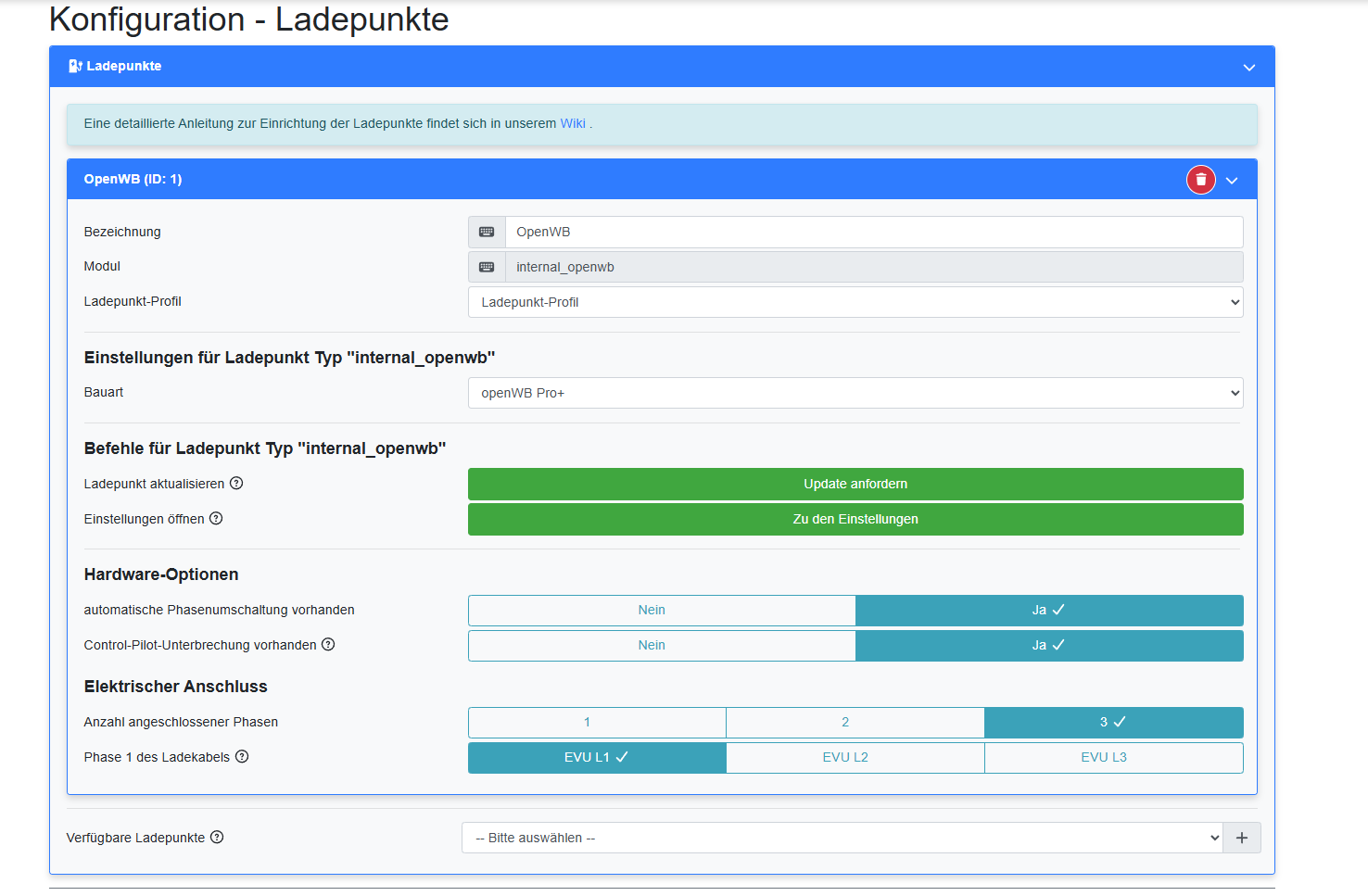

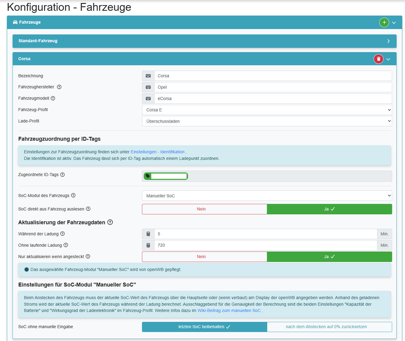

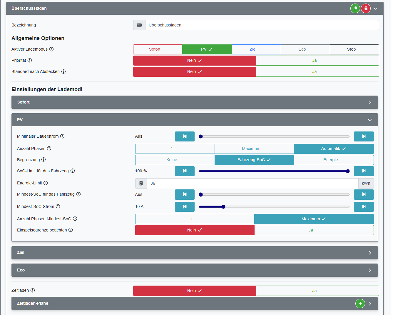

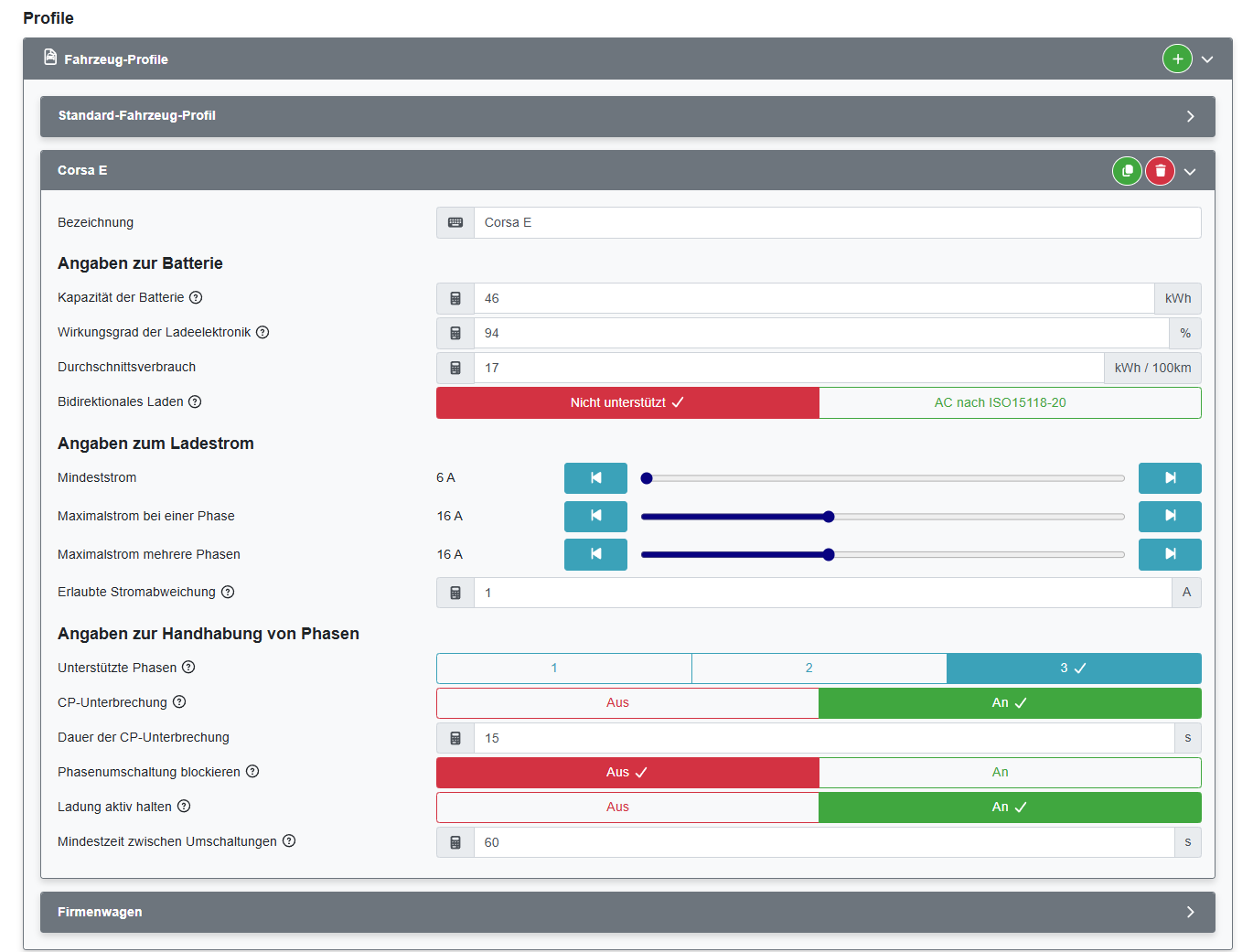

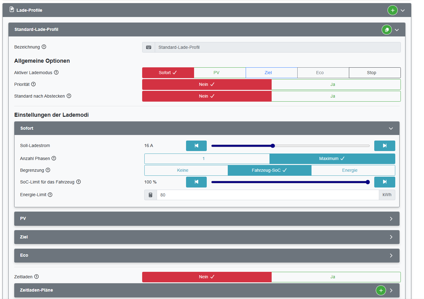

Hier mal nen paar Screenshots der Einstellungen die ich getätigt habe im Anhang.
Konfiguration Fahrzeug.png (102.62 KiB) 137 mal betrachtet
Fahrzeug Profil.png (76.11 KiB) 137 mal betrachtet
Ladeprofil PV.png (72.62 KiB) 137 mal betrachtet
Ladeprofil Sofort.png (60.26 KiB) 137 mal betrachtet
Konfiguration Ladepunkt.png (67.96 KiB) 137 mal betrachtet
