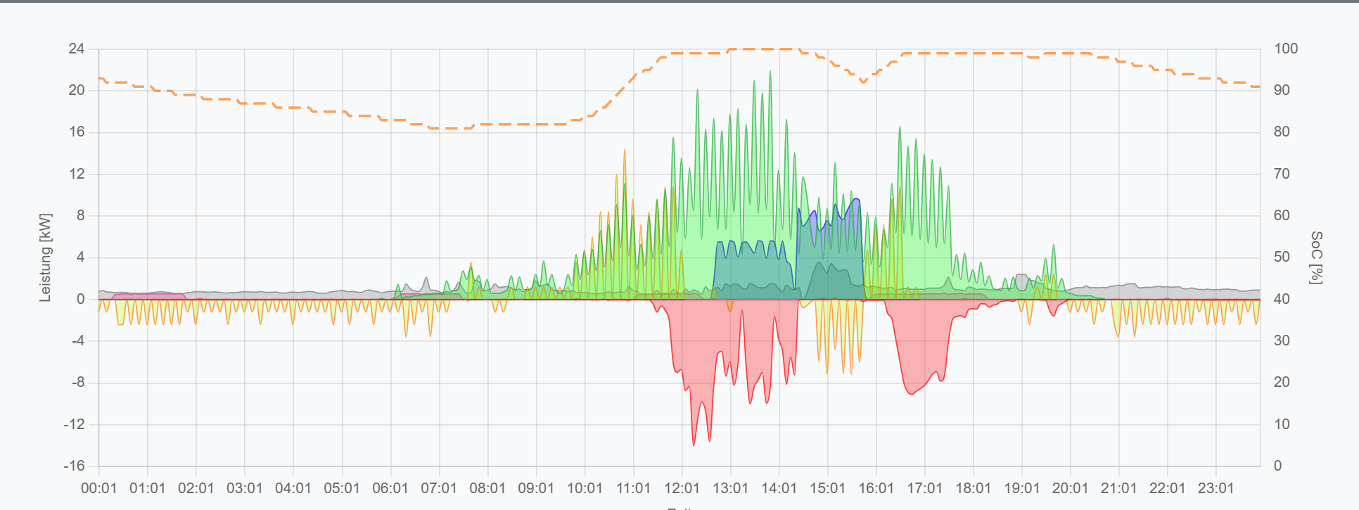

@openWB keine Ahnung, aber @Gero hat das ja bestätigt.
Keine Ahnung ob ich mich jetzt lächerlich mache, aber ich meine unter 2.2.0 hat es mal funktioniert aber bevor ich irgendwas in den Einstellungen unter Ladepunkt oder Ladeeinstellung konfiguriert (gespeichert) habe.
Gestern hat es zumindest 6x nicht geklappt.
- Ladung-30-05-2026.png (241.53 KiB) 164 mal betrachtet

Wenn ich das Diagramm sehe, wundert mich aber nicht wirklich das da irgendwas nicht funktioniert bei dem Takten von PV und Speicherleistung, da liegt noch irgendwo anders der Hund begraben als nur bei einer nicht funktionierenden Phasenumschaltung, vllt ist das sogar ursächlich dafür?TheSCC hat geschrieben: So Mai 31, 2026 1:01 pm @openWB keine Ahnung, aber @Gero hat das ja bestätigt.

@seaspotter ich vermute mal, dass hier auch die Auflösung der WR Daten nicht ausreicht. Der Graph mit dem Netzexport sieh ja sauber aus.

Absolut ja, aber das ist dann auch mit ein Grund warum dann eine saubere Phasenumschaltung ggf. scheitert. Das liegt dann gar nicht am Algorythmus sondern vllt an den Daten die dafür hergenommen werden und wie Kevin ja auch schon schrieb macht es das so schwer greifbar einen "Bug" zu finden.JAD53359 hat geschrieben: So Mai 31, 2026 1:30 pm @seaspotter ich vermute mal, dass hier auch die Auflösung der WR Daten nicht ausreicht. Der Graph mit dem Netzexport sieh ja sauber aus.
Und daher ist es auch so individuell das einige eventuell Probleme haben und andere eben nicht. Bei mir funktioniert es absolut sauber mit nem ID3 und nem Renault Megane und ich hab keine Probleme bei der Umschaltung.
Man muss also Gesamtheitlich schauen nach Konfig, Daten die Reinkommen und im Algorythmus selbst.
