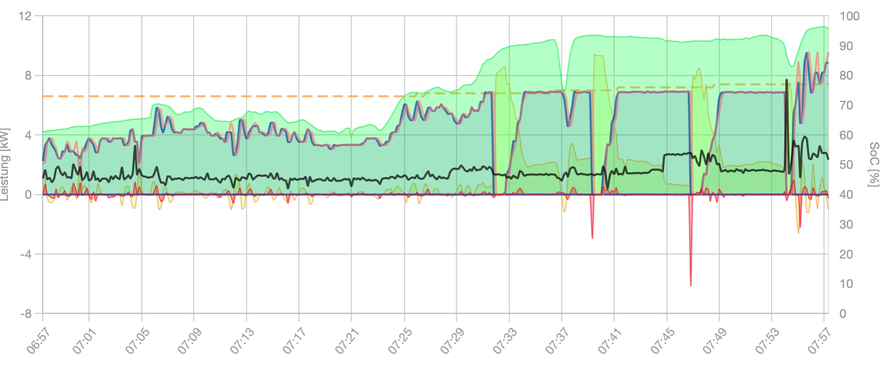

Ich halte den aktuellen Master auch nicht für einen Release Candidate. Hier nochmal das selbe Problem mit der Phasenumschaltung wie im Feedback-Thread zur 2.2.0 berichtet. Es besteht immer noch:
viewtopic.php?p=143781#p143781
https://paste.openwb.de/qebxF1zUv4oI6dS
(Soviel zu dem Thema, das mit der Phasenumschaltung ist so kompliziert, dass es seit einigen Releases nicht mehr funktioniert. Leider ist es so, dass eine Kernfunktion der openWB kaputt ist und auch Reparaturversuche das nicht in den Griff bekommen haben. Oder wie hier jetzt, vielleicht auch gar nicht versucht wurde, da etwas zu fixen, bevor mal das nächste Release ausruft.)
