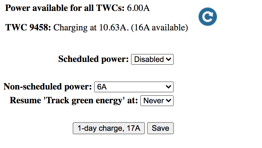

Soo geschafft...
TWCManager habe ich eben Installiert und scheint bis auf weiteres den PV Überschuss abzufahren... ob er den Ladevorgang auch stoppt wird sich noch zeigen das Träge bzw überhaupt nicht ansprechen der Ladeeinstellung bleibt weiter ein problem

Update:
Hier ist noch der Hund drin, OpenWB geht auf 0A, die TWC sieht verfügbar 6A lädt aber mit 10A...

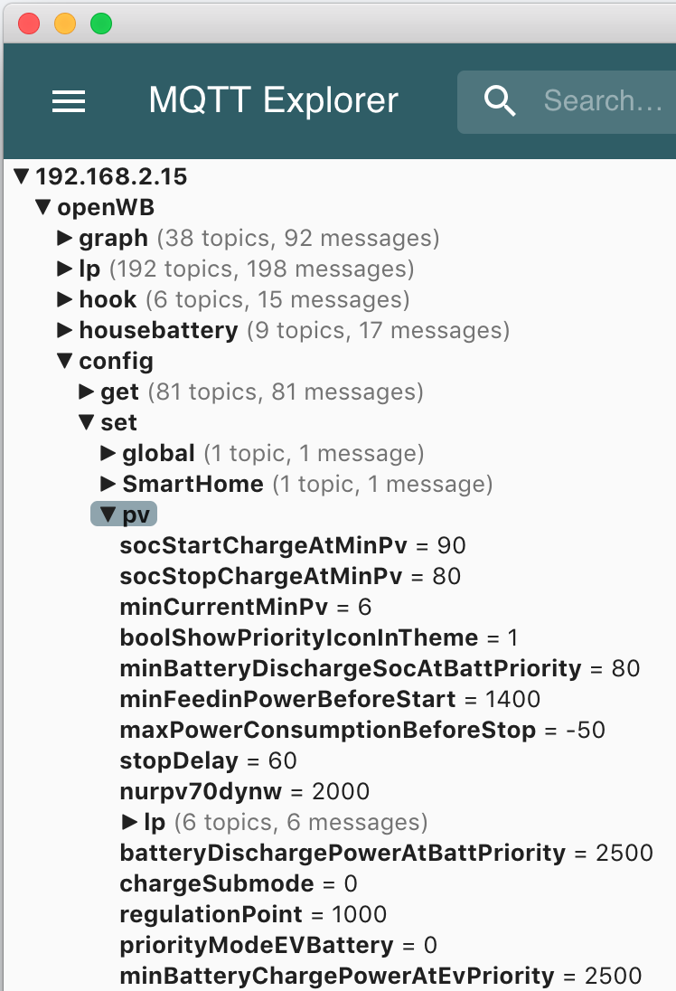

Re: Einstellungen für Min+PV-Laden werden bei Speichern nicht übernommen
Die Topics sehen von den Werten soweit gut aus.
Das Problem ist nur: alles unter "openWB/set/" und "openWB/config/set/" sollte nicht lange zu sehen sein, sondern schon längst nach der Verarbeitung gelöscht.
An Deiner Stelle würde ich in der Baumstruktur das "set" zwei Zeilen unter "config" markieren und im MQTT-Explorer auf der rechten Seite oben den Papierkorb anklicken. Das Gleiche nochmal nach Auswahl von "openWB/set", falls dort ebenfalls Topics stehen.
Leider erklärt das nicht, warum die Werte da stehen. :(

PanaMax hat geschrieben: Di Okt 06, 2020 1:57 pm Update:

sobald das TWCManager Skript läuft, geht die Ladung auf 6A, auch wenn die OpenWB auf Stop Steht... Stop habe ich betätigt und wurde nach ca. 5 Minuten übernommen...
