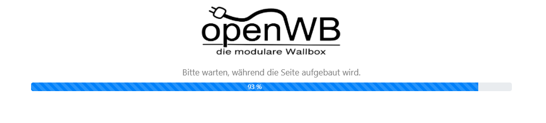

habe eben einen Update von 1.8.400 auf 1.8.413 gemacht. Beim Start habe ich nun bei 93% ein Wartezeit von ca. 20sec.
Nach Einspielen der 1.8.400 ist diese Wartezeit wieder weg. Hat noch jemand das Problem? Vielleicht wegen Bug beim Fronius SmartMeter in Zusammenspiel mit dem Gen24 Plus?
