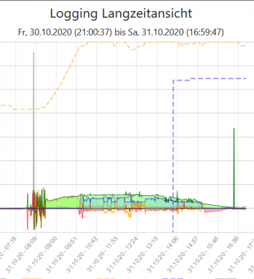

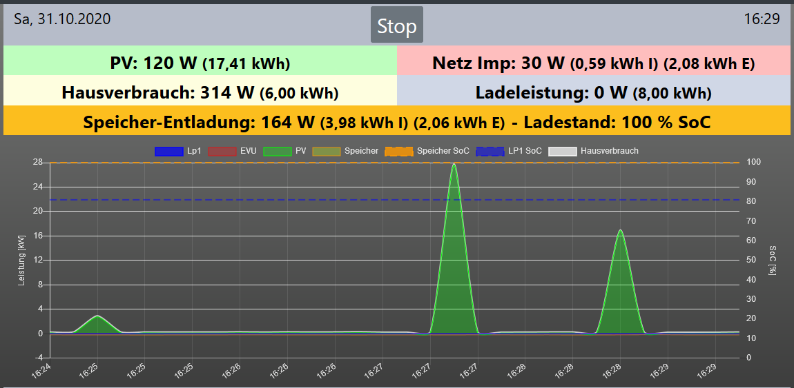

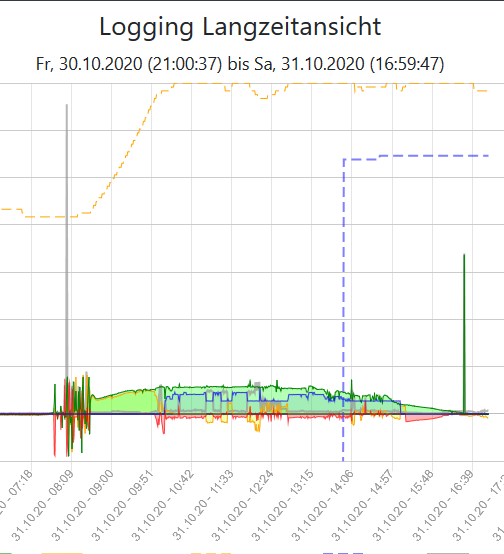

ich habe bei mir immer mal wieder sehr hohe Peaks in der Übersicht.
Bei mir werkeln zwei SolarEdge Einphasen-Wechselrichter - einer davon ist mit einer Batterie verbunden.
Die normale Datenübertragung funktioniert perfekt!
Woran könnten diese Peaks liegen?
Im Logging sieht man sie auch:
Version: 1.8.400Beta
Viele Grüße,
Strobi
Beiträge: 10003
Has thanked: 133 times
Been thanked: 319 times
Re: Rückmeldung Beta 1.8.4xx
Gibt es auch bei einer weiteren Installation, Grund noch unbekannt. Tritt das Problem auch mit der Nightly auf?

Diese Peaks sehe ich in der aktuellen Nightly 1.8.413 bei mir auch wieder. Diese hatte ich in der 1.8.4.412 (zwischenzeitlich) nicht.
(Solaredge-Wechselrichter mit Batteriespeicher)

Wieviele Wechselrichter?
Strobi
Beiträge: 49
Registriert: Mo Apr 20, 2020 3:32 pm
Beitrag von Strobi »
openWBSupport hat geschrieben: So Nov 01, 2020 9:21 am Wieviele Wechselrichter?
Bei mir sind es zwei SE WR.
Als ich nur einen hatte, ist mir das Phänome nicht aufgefallen (ist ein WR mit Batterie der durchgängig produziert).
Das Phänomen scheint nur einmal morgens und einmal abends aufzutreten, wenn der zweite, reine PV WR aktiv wird bzw. seinen Betrieb einstellt...
