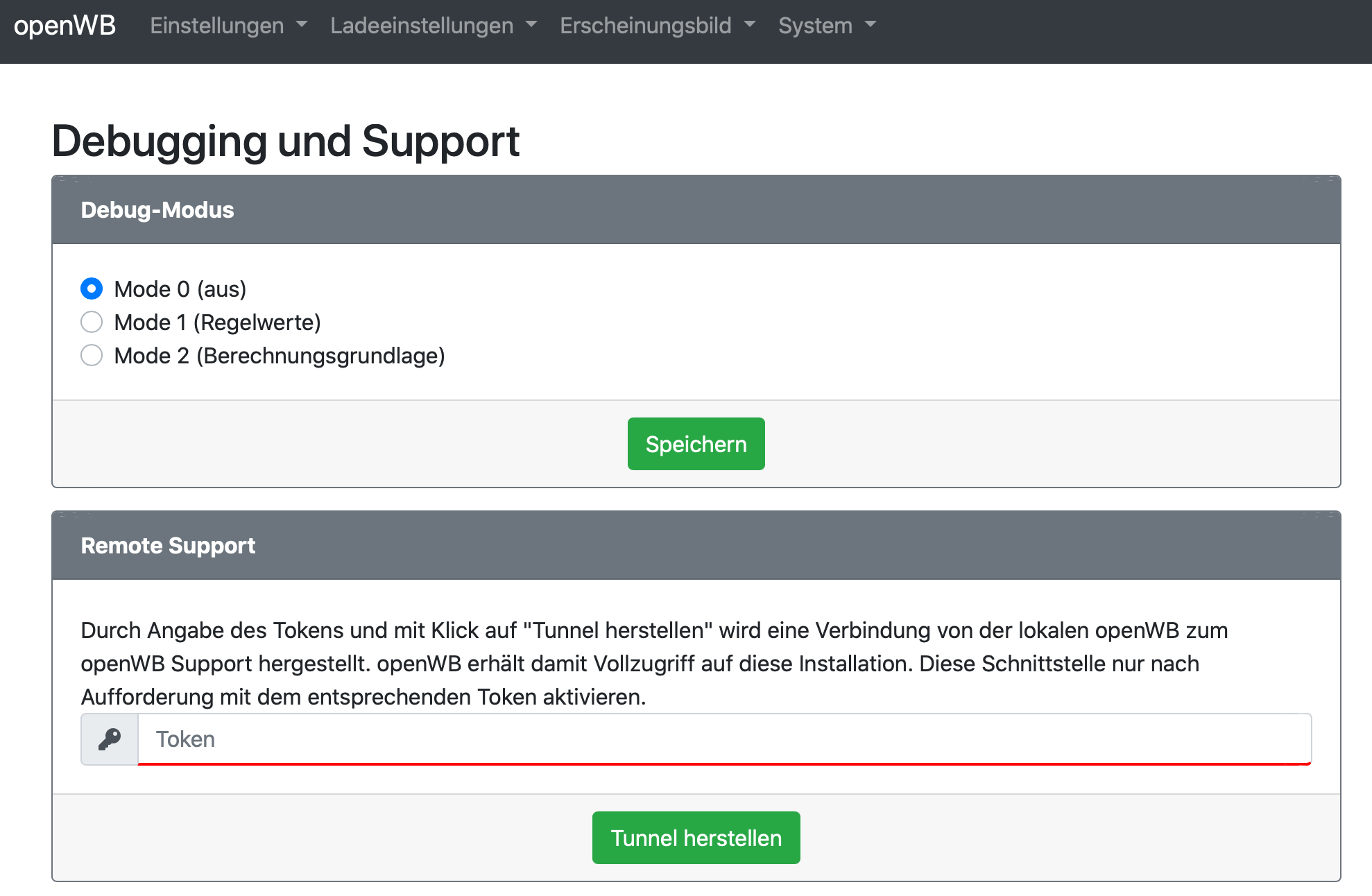

Unter Einstellungen / System / Debugging habe ich keine Möglichkeit, einen Fehlerbericht zu senden.

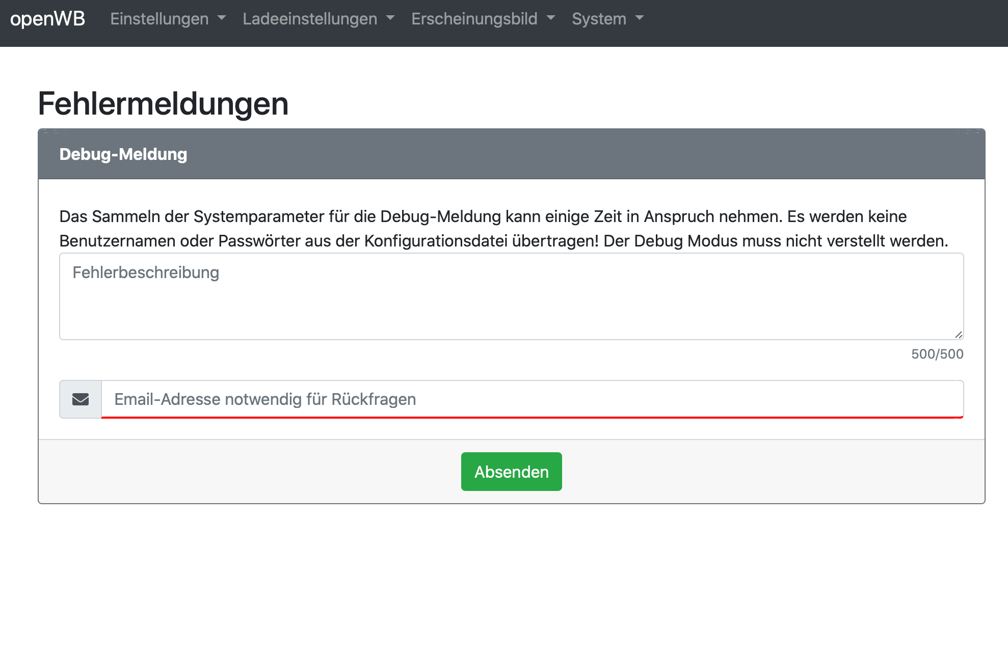

Oder ist Einstellungen / System / Support gemeint? Dort sieht es so aus:

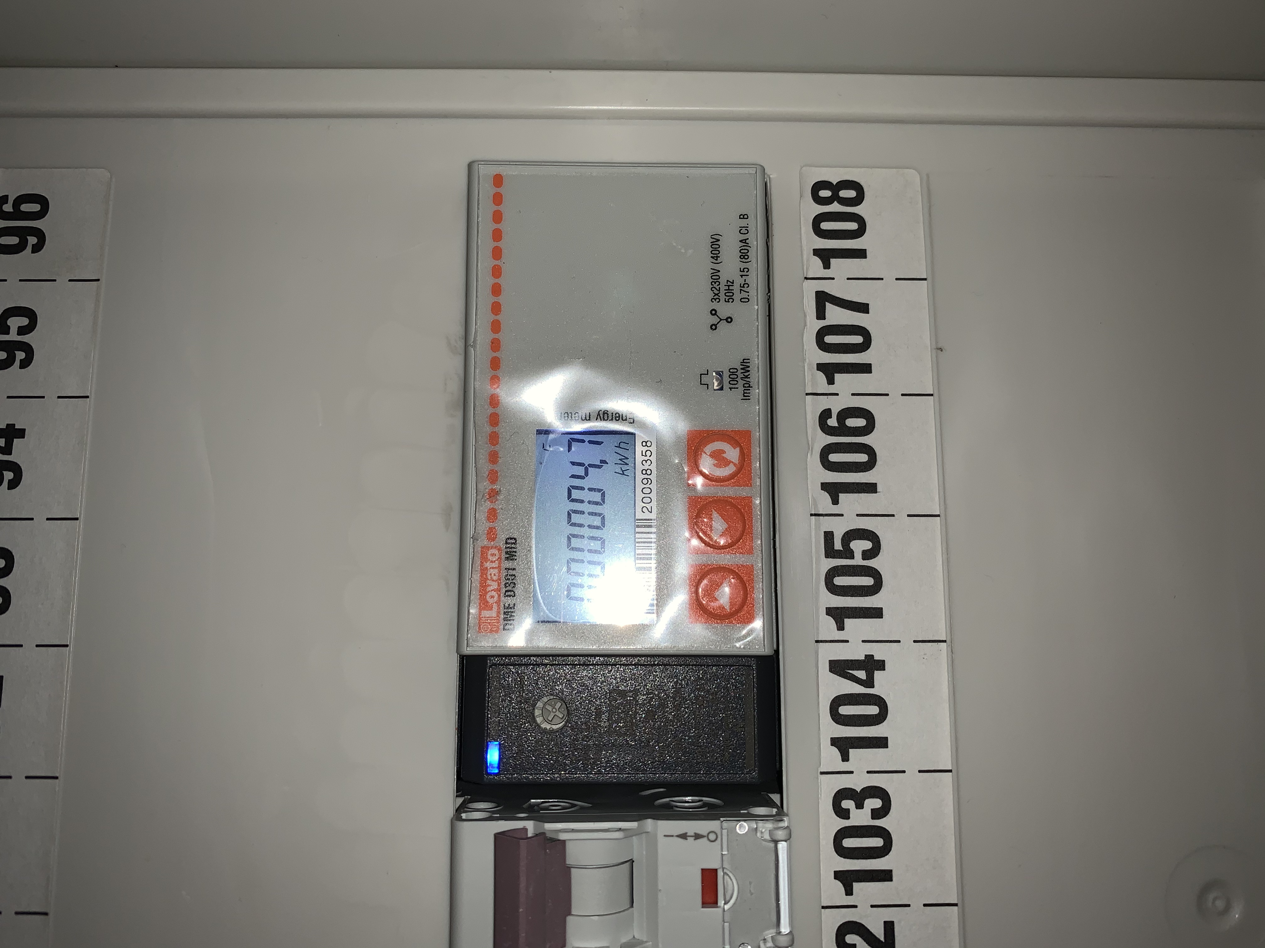

Ich habe gerade mal im Schaltschrank nachgesehen ...
Das verbaute EVU Kit ist das, was ich ausgewählt habe. Dort wird auch ein sinnvoller Verbrauchswert angezeigt.
Kann es sein, dass die openWB das EVU Kit gar nicht findet? Beide hängen am gleichen Router und sollten deshalb auch im gleichen Netzwerk sein. Allerdings sehe ich in meiner Fritzbox nur die openWB, aber nicht das EVU Kit. Hat es vielleicht als Voreinstellung eine feste IP, die nicht zum Nummernkreis des Routers passt?
Hier ein Bild von den Kabeln:
Und ein Bild vom Modul:

Ja, das sieht soweit recht richtig aus.
Bei dem "was das ist, weiß ich nicht" mal kurz ab und anstecken. Wie leuchtet / blinkt es?
Ansonsten bitte einmal Einstellungen / System / Support den Fehlerbericht absenden.

Ich habe bei dem kleinen schwarzen Kästchen (Elfin steht drauf) das Kabel einmal ab- und wieder eingesteckt. Es blinkt und leuchtet nicht.
Wie erstelle ich einen Fehlerbericht?
1. "Debugging" aufrufen und und auf speichern drücken?
Mit welchem Modus (0, 1, 2)?
2. Dann auf der Seite "Fehlermeldungen" den Fehler beschreiben und abschicken?
Wird dann der gespeicherte Debugging-Bericht automatisch mit verschickt?
Falls ja, muss ich warten, bis der Bericht fertig ist, oder schickt ihn die openWB automatisch nach?

Punkt 1 kannst Du überspringen. Der Fehlerbericht schaltet automatisch für eine kurze Zeit dem Debugmodus ein und verschickt dann alles.
